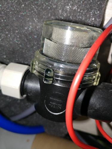

Salve, ho notato che negli ultimi giorni la pompa corre un po di più di prima...ho il vaso di espansione. Ho visto che il giltrino non è pieno...e' normale? GrazieIMG-20200712-WA0001.jpg

La foto del filtrino è corretta? Cioè, fisicamente, è montato con la retina è rivolta verso l'alto?
Ciaowink

se la foto non è capovolta quel filtro è messo al contrario , tuttavia non c'entra nulla con il ritardo di spegnimento pompa , potrebbe essere che il boiler non sia ben sfiatato , comunque non ho capito cosa intendi come corre più di prima

se la foto non è capovolta quel filtro è messo al contrario , tuttavia non c'entra nulla con il ritardo di spegnimento pompa , potrebbe essere che il boiler non sia ben sfiatato , comunque non ho capito cosa intendi come corre più di prima  mario
Esatto, se il filtro è montato al contrario lavora male e c'entra poco con il fatto che "corre più di prima" che significa, secondo me, che ci mette più tempo a staccare, quindi o c'è ancora un po di aria oppure deve tarare meglio il vaso d espansione.

È in uso da 2 mesi, la foto l'ho fatta prima. Che corre di più è nel senso che prima con rubinetto aperto mancava in pressione il circuito e il vaso e poi staccava, ora stacca meno e rimane più tempo accesa. Non so se il filtro é montato al contrario...per svitarlo devo svuotare tutto? Per aria nell'impianto devo svuotare il boiler e riempirlo nuovamente? Grazie a chi dedica del tempo. Saluti

-  la parte filtrante del filtro deve essere rivolta verso il basso quindi dovrai fare in modo di metterlo nella posizione giusta , non serve svuotare l'impianto
- visto che è in uso da 2 mesi credo che tutto l'impianto compreso il boiler siano sfiatati quindi escludiamo l'potesi dello sfiato
- per la fase di accensione e spegnimento pompa che si sono leggermente allungate sicuramente è dovuto alla pressione di precarica aria del vaso che è leggermente diminuita e basta ripristinarla sul corretto valore , personalmente ti consiglio di lasciarla stare perchè con la precarica del vaso è sempre meglio scarseggiare che abbondare , quando la stessa precarica è insufficiente o troppo abbondante il vaso è come se non ci fosse e te ne accorgeresti dalle partenza/arresto pompa quasi immediate , quindi non toccare nulla che vai bene così
dovrai solo girare il filtro con la parte filtrante verso il basso ma per girarlo nella corretta posizione dovrai aggiungere una o due guarnizioni morbide lato pompa altrimenti non riuscirai , oppure metterci del teflon sul filetto dell'attacco pompa ma sarebbero decisamente meglio le guarnizioni con tenuta in battuta , anche se il filtro rimanesse un po obliquo non influisce sul corretto funzionamento , l'importante è che sia verso il basso

cerco di spiegarmi meglio ; -  la parte filtrante del filtro deve essere rivolta verso il basso quindi dovrai fare in modo di metterlo nella posizione giusta , non serve svuotare l'impianto  - visto che è in uso da
2 mesi credo che tutto l'impianto compreso il boiler siano sfiatati quindi escludiamo l'potesi dello sfiato - per la fase di accensione e spegnimento pompa che si sono leggermente allungate sicuramente è dovuto alla pressione di precarica aria del vaso che è leggermente diminuita e basta ripristinarla sul corretto valore , personalmente ti consiglio di lasciarla stare perchè con la precarica del vaso è sempre meglio scarseggiare che abbondare , quando la stessa precarica è insufficiente o troppo abbondante il vaso è come se non ci fosse e te ne accorgeresti dalle partenza/arresto pompa quasi immediate , quindi non toccare nulla che vai bene così dovrai solo girare il filtro con la parte filtrante verso il basso ma per girarlo nella corretta posizione dovrai aggiungere una o due guarnizioni morbide lato pompa altrimenti non riuscirai , oppure metterci del teflon sul filetto dell'attacco pompa ma sarebbero decisamente meglio le guarnizioni con tenuta in battuta , anche se il filtro rimanesse un po obliquo non influisce sul corretto funzionamento , l'importante è che sia verso il basso  mario
Ciao Mario, grazie. Tutto chiaro! Per il vaso lascio stare. Per il filtro é un casino...per me...ho provato a muovere il filtro, ma è ben avvitato, credo sia meglio che cada in centro qui e faccia fare il lavoro da qlc che ha tutto quello che gli serve...se resto a piedi senza acqua é un casino...ci vivo sul camper, ed ora sono a Santiago. Il filtro rovesciato(certo che chi la montato...) praticamente non lavora depositando i sedimenti sotto? Grazie.

chi a installato quel filtro e solo una testa di xazzo e sicuramente non è un mio collega ma uno improvvisato  . comunque posizionarlo verso il basso ci vuole poco ma serve un minimo di competenza , se non te la senti lascialo stare e non tentare di ruotarlo perchè potresti peggiorare la situazione , bene o male ma più male che bene il suo lavoro lo fa comunque . anche la precarica del vaso lasciala stare e va bene così anzi va meglio di prima , quando noterai che gli ON/FF della pompa sono troppo ravvicinati allora è arrivato il momento di ripristinare la precarica ma quando arriverà quel momento devi solo chiedere cosa e come fare ,  fidati
lascialo stare e non tentare di ruotarlo perchè potresti peggiorare la situazione , bene o male ma più male che bene il suo lavoro lo fa comunque . anche la precarica del vaso lasciala stare e va bene così anzi va meglio di prima , quando noterai che gli ON/FF della pompa sono troppo ravvicinati allora è arrivato il momento di ripristinare la precarica ma quando arriverà quel momento devi solo chiedere cosa e come fare ,  fidati mario
Quei filtri hanno un cono di tenuta, di solito vedo che li avvitano fin dove vanno e basta.

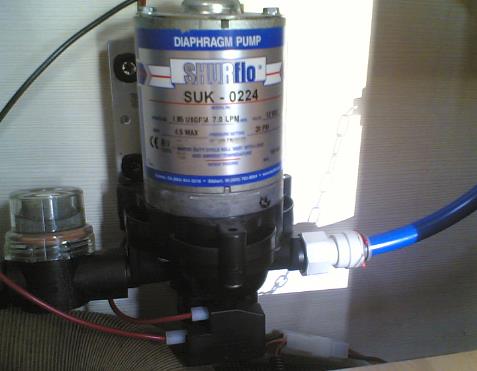

Orpo! Ho guardato una vecchia foto...Anch'io allora ho il filtro a rovescio. Il camper l'ho preso di tre anni, ma non penso sia stato il vecchio proprietario, credo sia l'allestitore, visto le altre genialate che ho trovato.
Cosa dici Mario, lo giro se ci riesco? Finora in quasi dieci anni non ho avuto noie.
Renzo.

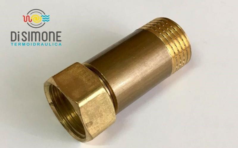

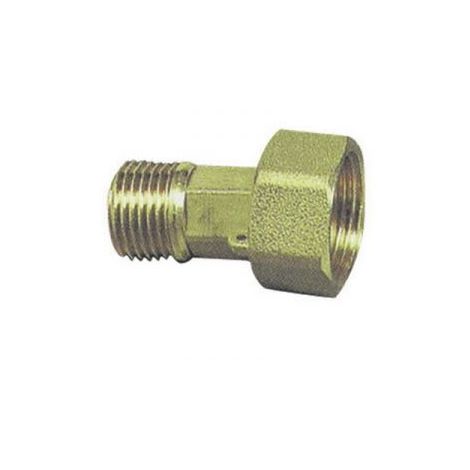

se te la senti il mio consiglio è quello di toglierlo poi rimetterlo con il filtro verso il basso ma dovrai lavorare di guarnizioni morbide o teflon sul filetto , oppure avvitarci un raccordo con dado girevole da 1/2 pollice che sarebbe la soluzione più comoda e funzionale ,tipo quello sotto raffigurato
si tratta di un codulo 1/2 maschio x 1/2 femmina girevole per contatori acqua da 1/2 pollice
se non lo trovi da 1/2 maschio x 1/2 femmina girevole allora dovrai usare quest'altro sotto raffigurato
lo trovi anche su ebay

Il mio filtro è inclinato a 45 gradi, cioè fin dove il raccordo conico del filtro andava senza forzare troppo.
Ho una Shurflo da soli 7 l/minuto e a suo tempo decisi di lasciarlo così...

Renzo anche se costa poco non azzardare a prendere un prodotto senza misure complete , in rete cerca codulo diritto 1/2M x 1/2F girevole tipo quello del link
https://www.termoidraulicaingro...
non far caso al classico bastian contrario che secondo loro un filtro messo sottosopra rientra nella normalità ma sei liberissimo di ascoltarli , sono certo che saprai considerare e valutare , per lo spazio disponibile quello devi vederlo tu
