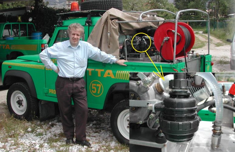

Diciamo 0,9 bar.
Basta e avanza la pompa della bicicletta e se non ce l'hai bastano... i polmoni umani per quella pressione lì.
Comunque ti posso assicurare, per esperienza personale, che i filtri dell'acqua vanno sempre col tappo a vite in basso e con i tubi in alto per spurgare l'aria.
E questo filtro che vedi in foto di robaccia ne deve fermare parecchia.
E prima che Mario dica qualcosa: si, c'è del teflon sul raccordo conico a gomito, ero li per quello... poco dopo non c'era più wink
