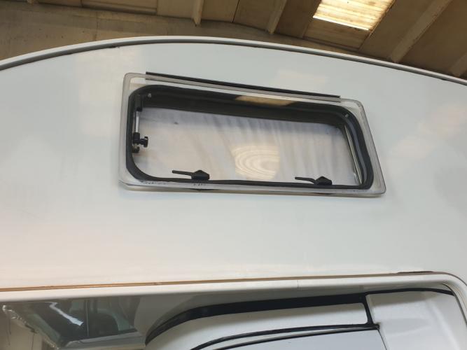

Ho perso la parte esterna della finestra della mansarda, ora ho il camper al rimessaggio ma dovrei portarlo all'assicuratore per ordinare il ricambio, posso circolare senza che mi voli via anche il pezzo rimasto o è meglio fissare il tutto con il nastro americano?
14/01/2010 31602
Inserito il 24/08/2020 alle: 14:22:44
penso che non ci siano problemi a viaggiare così, la parte di finestra rimasta è fissata con i braccetti e le sue chiusure. la parte che hai perso, ha la sola funzione di doppia camera per impedire al freddo di entrare. per assurdo, potresti tenerla cos' in eterno se non lo usi in iverno

Ho perso la parte esterna della finestra della mansarda, ora ho il camper al rimessaggio ma dovrei portarlo all'assicuratore per ordinare il ricambio, posso circolare senza che mi voli via anche il pezzo rimasto o è meglio fissare il tutto con il nastro americano? Grazie
Guarda che se è una Polyplastic, qualche anno fa, hanno fatto un richiamo e le hanno cambiate tutte proprio per questo difetto che oltretutto è anche pericoloso...pensa che picchia nel capo di qualcuno che ti segue e/o a piedi lungo strada.
Infomati bene...
14/01/2010 31602
Inserito il 24/08/2020 alle: 14:51:20
In risposta al messaggio di maxime del 24/08/2020 alle 14:44:21
Guarda che se è una Polyplastic, qualche anno fa, hanno fatto un richiamo e le hanno cambiate tutte proprio per questo difetto che oltretutto è anche pericoloso...pensa che picchia nel capo di qualcuno che ti segue e/o a piedi lungo strada. Infomati bene... Massimo
non è del tutto esatto.
si c'è stato un richiamo per una serie di finestre, ma questo richiamo è finito e non si trattava di sostituzione, ma di riparazione.
Praticamente ti mettevano dei rivetti in plastica nei 4 angoli ( che ti consiglio di fare anche su tutte le altre), la sostituzione era a pagamento con un po di sconto

Grazie a tutti, con l'assicurazione dovrei riuscire a cambiare questa poi a settembre vedo come "sistemare" le altre.
11/01/2007 37518
Inserito il 24/08/2020 alle: 17:24:54
scusami ma non sarebbe meglio lasciare il camper in rimessaggio e far muovere il perito ? , comunque anche senza farlo muovere per quantificare il danno penso che siano sufficienti alcune foto

Mi è capitata la stesa cosa qualche mese fa sulla finestra lato dinette da 1200mm (che costa circa 680 euro con tutto il montaggio).
è bastato portare il camper da un'officina specializzata in camper, contattato la mi assicurazione (Allianz) e con solo denuncia di quello che era successo e fattura della sostituzione del vetro, mi hanno rimborsato dopo due mesi 580 euro.
L'officina poi mi ha messo i 4 rivetti sgli angoli di tutte le finestre.
ovviamente avevo l'assicurazione sulla rottura dei cristalli.
