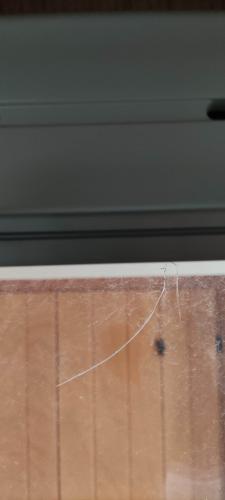

IMG_20240427_190130.jpgBuongiorno,
qualche mese fa dopo l'inverno ho notato una scheggiatura sulla finestra su un lato del camper. Dopo due uscite nel finesettimana e' notevolmente aumentata da un centimetro e mezzo a circa cinque-sei. Esistono delle resine tipo carglass per i vetri o meglio cambiarla? Se del caso esiste il modo di trovare solo il vetro (di plastica) e non tutta la finestra. E' larga 80 cm.

Ci sono colle apposite per metacrilato, non usare Attack
fai un forellino alla fine delle crepa e metti la colla per chiudere tutto
Il problema è capire perché si è crepata, se fa un colpo, ok, se per via dei prodotti usati per la pulizia, il problema.si ripresenterà

Grazie Impiegato, credo sia un danno della grandine dell'anno scorso. Un dubbio perche' dici di fare un forellino a fine crepa? e sopratutto con cosa tipo trapano o avvitatore e punta piccola da 4 mm?

Beh, dall'anno scorso ad adesso ne hai avuto di tempo per sistemare
il foro serve per fermare l'avanzare della crepa, basta un mm o due

Non sempre il problema dipende da un urto se il vetro è vecchio le crepe possono dipendere dal fatto che la plastica con l'invecchiamento diventa fragile quindi per un non nulla compare il problema. Il foro ferma la crepa ma fa perdere l'impermeabilità della camera, non è raro che poi compaia all'interno umidità oppure acqua, la soluzione ottimale è la sua sostituzione.

Se con l'assicurazione hai la polizza cristalli te lo sostituiscono nei centri carglass. Oppure lo compri con fattura lo cambi è chiedi il rimborso se ammesso dalla tua assicurazione. Con vittoria potevo farlo. Co  hdi ora posso solo tramite professionista e cessione del credito.
sul mio vecchio mclouis tandy plus avevo le poliplast che si erano pian piano tutte aperte cioè scollate sul perimetro. Tutte sostituite con polizza cristalli.
Il mio camper ha venti anni, e non c'è nessuna crepa, le crepe del "tempo" come tu sostieni, sono causate dall'uso di prodotti non adeguati
Per quanto riguarda il foro e umidità, ovviamente, una volta fatto il foro, deve essere sigillato insieme alla crepa, e non lasciato aperto
