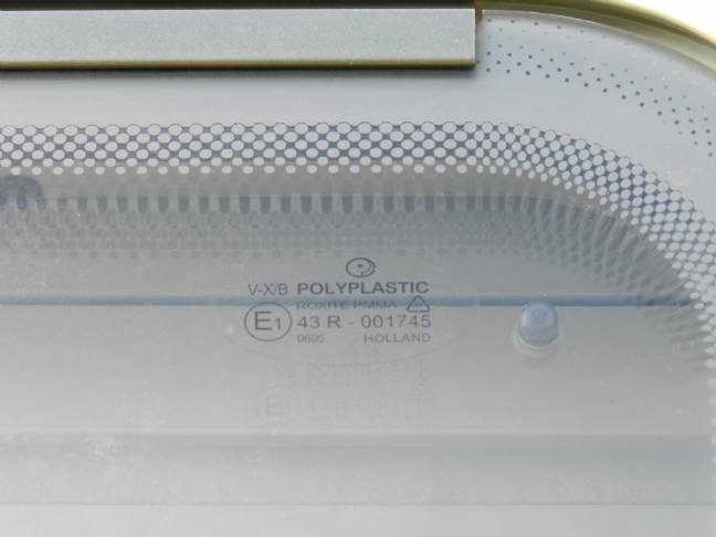

Inserito il 19/02/2017 alle: 23:13:21
Non c'è neanche il marchio Pilote, ma a me purtroppo si è aperta!!!!
​Guarda se ha questo codice perché è quello incriminato: ROXITE 43R -001745

Inserito il 21/02/2017 alle: 00:04:43
In risposta al messaggio di nordkap del 19/02/2017 alle 23:13:21
Non c'è neanche il marchio Pilote, ma a me purtroppo si è aperta!!!! ​Guarda se ha questo codice perché è quello incriminato: ROXITE 43R -001745 Ciao
Grazie,il codice lo trovo stampigliato sul vetro?
nordkap
nordkap
04/10/2009 1897
Inserito il 21/02/2017 alle: 08:47:28
Sulle mie è stampigliato in alto a destra.
