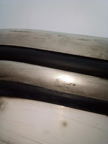

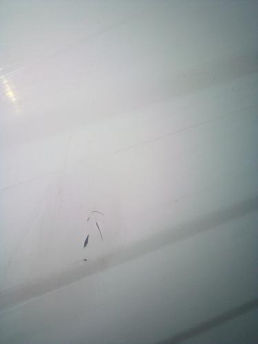

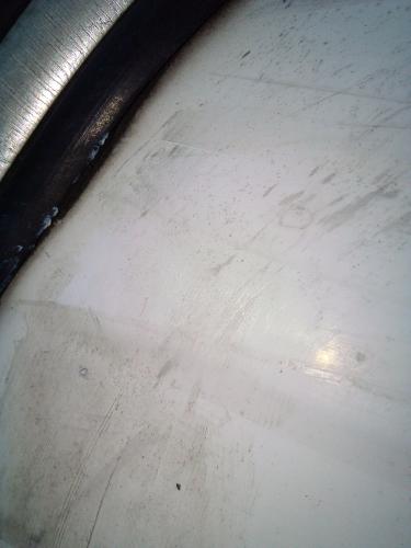

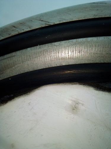

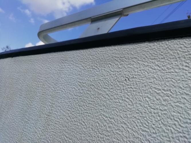

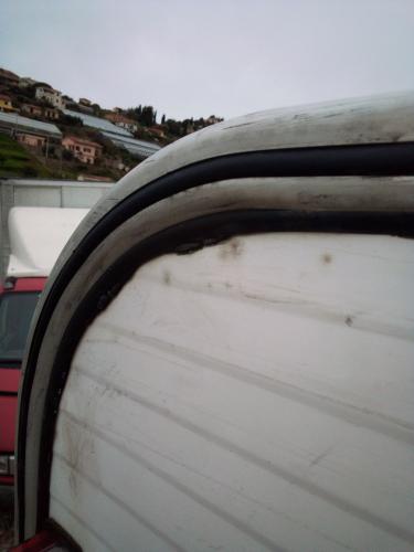

Veniamo a noi, possiedo da metà giugno un bellissimo (almeno per me) Laika Lasercar 590 su Ducato 14 2.5Td del 1991. L'ho preso che era stato abbandonato da tre annetti, gli ho fatto una marea di lavori (sia cellula che motore, in completa autonomia, compresa risigillatura completa usando terostat e sikaflex 521uv) e, mentre l'altro giorno scendevo dalla scala dopo aver montato il pannello fotovoltaico, un po' e mi prende un colpo.

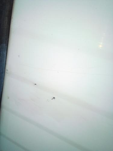

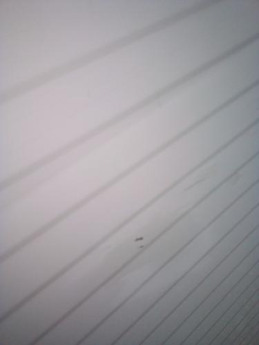

Vi spiego, appena preso l'ho lavato, controllato a fondo, lucidato completamente, ma non mi ero accorto che sul lato destro del camper ci sono una serie di forellini riparati che si fa fatica a vedere, nei quali non entra l'acqua, mentre un paio di cm sopra la luce d'ingombro dx, ce n'era uno aperto, che ho prontamente chiuso con della pattex (quella avevo).
La macchinetta per le infiltrazioni (igrometro) non rileva umidità anomala nei pressi di quella posizione, dev'essere roba vecchia. Poi ho controllato spingendo più forte che potevo con le mani le zone interessate e non ci sono segni di alluminio che affonda, è tutto bello solido. L'unica cosa è che nel punto in cui c'era questo forellino (diametro 0.5mm, sembrava fatto da uno spillo) l'alluminio del rivestimento era appena staccato dalla struttura, ma proprio poco. Ora, mi devo preoccupare? Vi allego foto, questo camper per me è molto importante, l'ho acquistato con i soldi dei miei primi mesi di lavoro e non voglio assolutamente darlo via. Ho pensato di sostituire l'alluminio con della VTR trattata al gelcoat, come fecero diversi utenti, ma non mi sembra ancora il caso, né il periodo.

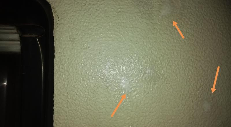

Ciao c'è li ho anche io su un camper del 91, 3/4 puntini in una zona che aveva sofferto infiltrazione causa cordolo semidistaccato.
Ho riparato il cordolo sigillando correttamente. Il tutto si è asciugato.
Li ho chiusi con sigillante (tipo sika 521) e da un anno e mezzo non ne sono venuti altri...
Da quel che so io si creano con l umidità /infiltrazioni e ha a che fare con la conduzione elettrica... Ma non ho mai ben capito come...
In teoría se da quel cordolo che si vede non entra acqua, non dovrebbe proliferare...
Io per sicurezza ho sigillato completamente tutti i cordoli e guarnizione coprivite, perché il mezzo era vecchio e comunque non avevo voglia/possibilità di togliere tutti i cordoli e mettere terostat nuovo e guarnizione coprivite nuove
IMG_20190415_181512(9).jpgIMG_20190416_130058(2).jpgIMG_20180921_185948(1)(1).jpgIMG_20180921_185447(1)(10).jpg
Personalmente se hai certezza che non entri acqua mai, non credo valga la pena sostituire la "carrozzeria" di alluminio per quei pochi puntini.
(ma é una mia opinione)
Piuttosto é importante monitorare e vedere se aumentano...

Non per metterti angoscia , ma nella mia esperienza (anche il mio camper è del '91) la presenza dei forellini, o cancro dell'alluminio, non è facile da circoscrivere o da bloccare. Occorre ricontrollare periodicamente l'alluminio, in particolare nella fascia di 10-20 centimetri dai profili o comunque dai tagli, dove più facilmente si manifestano i problemi.
Per me la cosa è cominciata verso i 25 anni del mezzo, ma si sta ripetendo con il passare del tempo: è importante intervenire tempestivamente.

Io ho solo detto che sul mio non é progredita ed è nato esclusivamente nella zona che aveva sofferto il marciume da infiltrazione.
Poi se può essere spontanea anche senza infiltrazione e congenita non lo so..
C'è da dire che io ho poi frequentato zone molto asciutte rispetto ai precedenti e unici proprietari che l avevano tenuto a Verona..
Ho anche visto camper devastati da sto cancro dell alluminio...

Anch'io non saprei rispondere in modo definitivo se nasca prima il cancro, con infiltrazione conseguente, o se avvenga al contrario.
Certo nella mia esperienza c'è il fatto d'aver sentito gocciolare acqua dal soffitto a causa di un paio di forellini, ma se quella fosse la causa iniziale o solo una manifestazione finale di un problema più remoto, chi lo sa?
Alla fine, con un mezzo di 28 anni e che vorrei tenere fin che campa, si risolve come si può: sul momento (in montagna, sotto la pioggia) con volgare silicone, poi appena possibile con altre soluzioni, tra cui un rappezzo di plastica ben sigillato per fermare l'infiltrazione e infine (per ora!) pennellando una guaina liquida da edilizia sul tetto.

Ciao, io per fortuna i pochi fornellini ce li ho sul verticale..  Vicino alla nicchia frigo che era stata infiltrata causa cordolo scollato/incidente /mal riparazione /griglie frigolaugh​​​​​​.
Quindi puntini di sigillante bianco e via...
Mi piacerebbe molto rifare quel pezzetto di parete da dentro un giorno o l altro, per avere il camper totalmente a posto... Ma veramente su un mezzo così, l ho chiuso, é super asciutta, e mi sa che me la tengo col legno marcito e morta lì.
Altrimenti con un mezzo di 28 anni non si finisce mai di migliorare/restaurare..
Anche se lo vendessi so che il camper tiene l acqua adesso.
