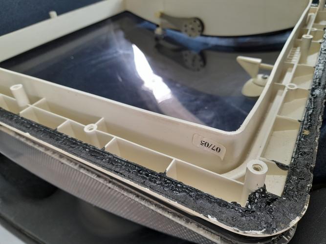

Un caro saluto a tutti.
Mi ritrovo un mini heki che smontai alcuni anni fa per fare posto al turbovent. Il telaio del mini heki ha gli alloggiamenti cilindrici delle viti (alternati, uno si e uno no) lunghi al punto che non combacia sul tetto. Devo tagliarli tutti a misura o forare il tetto per farli entrare dentro come (se ricordo bene) trovai in originale sul mio hymer ?20240524_162516.jpg

Quello non è un Mini Heki, ma è un oblo Remis identico a quelli che ho e ho avuto sull attuale Hymer e sul precedente.
Lo dico solo se servisse cercare eventuali ricambi.
Secondo me il foro nel tetto deve essere fatto di una dimensione esterna a quei cilindretti, in modo che questi possano stare all interno del foro.
Infatti vedi che il sigillante è solo nella parte esterna, perchè piu internamente non appoggiava sulla lamiera.
Non taglierei i cilindretti, perchè secondo me fanno da quida per centrare l oblo nel foro del tetto, e poi accorciandoli poi le viti hannp poca presa e potrebbero spannarsi. Infatti quell oblo non ha viti esterne che lo avvitano alla lamiera, ma è la cornice interna che tirando le viti stringe la cornice esterna al tetto facendo tenuta con il sigillante. Quindi le viti fanno una trazione elevata.

Ringrazio entrambi. In effetti non è un Mini Eki ed è un Remis. Quindi devo realizzare una dima e forare il tetto per fare gli alloggiamenti dei cilindretti lunghi. Saranno fori passanti allora, sbucheranno all'interno voglio dire perchè in caso contrario dovendo avvitare dall'interno verso il cielo non troverei la posizione per le viti. Ho capito bene?

Se andassero tagliati, perché farli più lunghi, vanno inseriti nel tetto, tanto per avvitare ci sarà comunque un foro passante.
Come dice Tommaso, danno più forza alla tenuta delle viti, per la sigillatura che è esterna.
Siccome i materiali plastici deteriorato nel tempo, verificherei che quei perni siano ancora in buone condizioni, dalle foto sembrerebbe di sì.

esatto, con una dima perdi tempo prima ma lo riguadagni dopo e viene un lavoro perfetto.
Si, i cilindretti e i fori delle viti li devi vedere dall interno per poterli centrare con le viti.
Le viti non devono prendere su nessuna parte del tetto, ma essere passanti libere tra la cornice sotto e quella sopra e stringendole fanno si che le due cornici serrino il tetto tra di loro.
IO penso che usando del terostat non convenga tirare subito troppo le viti perchè c'è il rischio che spacchino i cilindretti o si spannino, ma io le tirerei un po per pressare il sigillante ma poi lasciarlo assestare e tornae a ritirarle dopo un oretta e ancora dopo un altra, comunque mano mano che il sigillante si assesta. Ma non serve tirarle troppo che butterebbe fuori tutto il sigillante e potrebbe deformare le cornici o spaccare qualcosa.

Grazie di nuovo Tommaso... ottimi consigli. Aggiornerò sul lavoro fatto. Intanto ho appena terminato la dima di cartone, in pratica la casa madre mette i cilindretti da alloggiare (sono 8) e altri alloggiamenti alternati che vanno a bacio tetto. Le viti di chiusura vanno sia sugli uni che sugli altri?

Non so risponderti se vadano viti sia nei cilindretti lunghi che in quelli corti interposti,
PS: con una ricerca al volo ho trovato il manuale di installazione (anche Italiano) ma di un altra versione di Remis, probabilmente piu recente, ma molto simile e con anche uno schema di foratura che chiarisce il montaggio e sembra che nei fori corti non vada nulla:
https://www.remis.de/fileadmin/...
Forse cercando con calma trovi anche un manuale di installazione del modello esatto, io non ci ho perso piu che un paio di minuti e non sono andato a fondo.
Ho capito che il tuo è il REMI Top Streamline, mentre il manuale linkato è REMI TOP Vista , se servisse per qualche ricerca.
