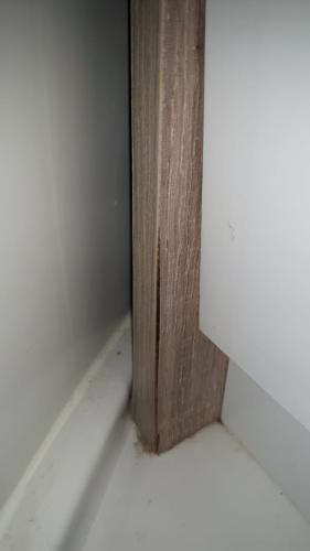

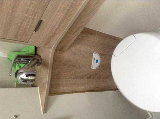

Salve,
nel mio camper Font Vendome modello Horizon 107 dopo soli 32 giorni di campeggio e poco più di 6000 km ho notato un problema alla base della parete di appoggio della tazza WC.
Per un motivo che mi risulta incomprensibile tale parete è in legno laminato che, a contatto con l'umidità che inevitabilmente si forma dietro la tazza del WC dopo la doccia, si impregna e si gonfia come mostrano le foto allegate. Il legno è già in condizioni precarie. Mi chiedo come sia possibile che venga utilizzato un materiale non idoneo all'uso, tanto più che sono a disposizione nel mercato materiali plastici con effetto legno ma assolutamente resistenti all'acqua. C' è qualche altro "fortunato" possessore dello stesso modello (oltre a me ed a un collega francese che ha già segnalato lo stesso identico problema sul sito

Consiglio di rivolgerti al concessionario per segnalare la perdita idraulica occulta  ( non è umidità) e la sostituzione del mobilio infiltrato.
Sembrerebbe un raccordo J-Goast che gocciola (stillicidio) dell'alimentazione idrica del miscelatore o del wc oppure dal tubo di scarico del lavandino...
...non è un problema progettuale ma un semplice guasto che quei raccordi possono avere, anche frequentemente, sono utilizzati in moltissimi brand...

È evidente un errore progettuale, se in garanzia come credo, portalo dal concessionario e fatti cambiare tutto... il problema è che poi si ripresenta e a garanzia scaduta dovrai provvedere a tue spese... sono sempre più convinto che chi progetta i nostri mezzi non sia mai salito su di un camper, nemmeno per un weekend...

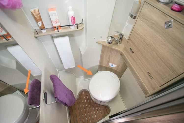

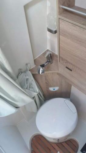

Ciao, ma precisamente in che punto si trova il particolare della prima foto? Non riesco a individuarlo6881_php68BIf8_original.jpg
È qui dove ho messo la freccia, giusto?
Se è dove ho indicato, si tratta di un errore progettuale e sei condannato.
La tendina della doccia,quando è bagnata e viene trattenuta con gli appositi automatici, scola proprio in quel punto ed è sufficiente un minimo di pendenza per creare un ristagno d'acqua..
Fatti sostituire il pezzo, trattate quello nuovo col flatting ma trova un'altra sistemazione alla tenda della doccia, questo è il mio consiglio.

Confermo il punto indicato da Mauser.
Anche il piano di sostegno del rubinetto è interessato dal sollevamento dell'impiallacciatura.
Condivido l'opinione di Emmespanish che chi progetta probabilmente non ha mai fatto una vacanza in camper.

Il mezzo, che ovviamente è in garanzia, è stato visionato dal concessionario Font Vendome che non ha potuto far altro che costatare che il danno è effettivamente causato dall'acqua della doccia che bagna la superficie nonostante ogni precauzione presa. Ha inoltre verificato che non vi sono altre perdite. A seguito di ciò il concessionario ha prontamente coinvolto la fabbrica Font Vendome che si presta a ritirare il mezzo per ripristinare le condizioni iniziali (ma senza apportare alcuna modifica).

Appunto, quando te lo restituiranno non usare la doccia come hai sempre fatto.
Intanto è già un'ottima cosa che te lo rimettano a nuovo in fabbrica sostituendo i pezzi deformati.
Quando lo avrai nuovamente tra le mani, potrai fare un trattamento impermeabilizzante e sigillante su tutte le superfici del bagno (esistono prodotti professionali che risultano invisibili una volta applicati) e in particolare sulle zone a rischio che già conosci.
Nel male ti è andata benesmiley

causato dall'acqua della doccia che bagna la superficie nonostante ogni precauzione presa. Ha inoltre verificato che non vi sono altre perdite. A seguito di ciò il concessionario ha prontamente coinvolto la fabbrica Font Vendome che si presta a ritirare il mezzo per ripristinare le condizioni iniziali (ma senza apportare alcuna modifica). Mi viene in mente il seguente aforisma “Follia è fare sempre la stessa cosa aspettandosi risultati diversi.” Albert Einstein
Per cui è confermato che non è una perdita interna, ma si tratta di marcescenza dovuta all'uso della doccia.
Bene, anzi, male, molto male, significa che in fase di progetto sono stati utilizzati materiali (o trattamenti) inadeguati.
Credo che una volta sistemato tutto, il consiglio di Mauser (passaggio con impermeabilizzante) sia il più appropriato, se lo fai fare al concessionario presumibilmente sarà anche in garanzia.
In questo modo se dopo qualche mese si ripresenta, sarai un minimo cautelato.
Io mi farei dare due righe scritte di un "presa visione del problema e relativo intervento" anche dal costruttore, non si sa mai che tra qualche anno ti ritrovi nuovamente un legno marcio.

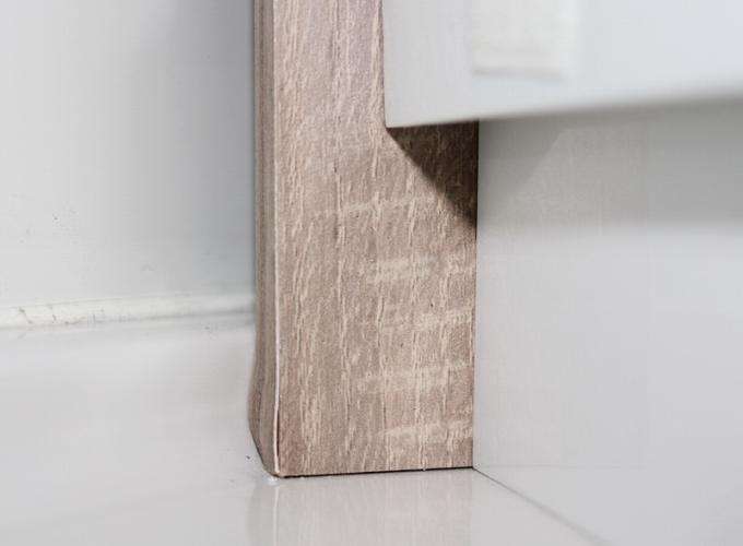

Stesso problema nel mio. Poca cosa perchè non ci ho ancora fatto la doccia ma in questo caso secondo quello che ho capito il pur poco danno è dovuto al fatto che il rubinetto, rimesso in posizione, può sgocciolare giusto giusto in quell'angolino e provocare il distacco della bordatura. Credo che risolverò aggiungendo un bordino in materiale plastico a protezione di quel legno sigillandolo alla base. Potrebbe (forse) anche bastare una buona siliconatura del bordo sul pavimento.

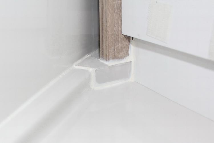

Se è in garanzia, dovrebbero concederti la sostituzione come nel caso iniziale.
Secondo me, devi impermeabilizzare la paratia di simil legno sotto, di fianco, davanti e dietro, incluso il ripiano del lavabo.
Solo dopo pensare a ulteriori siliconature.
Ottima idea quella di Davide, perché non si può mai sapere e scripta manent

Buonasera LeoT,
da come la vedo io l'acqua scorrendo sul pannello di legno nella fessura tra lo stesso e la tazza del WC può ugualmente raggiungere la base del pannello. Sbaglio ?
È da tenere presente che la tenda non si può chiudere completamente per lasciare passare la doccia. La tenda rimane aperta proprio sopra il pannello. Forse è da sigillare anche l'appoggio della tazza del WC

Si, certo. A fare ancor meglio sarebbe da mettere il silicone su tutto il bordo del WC. Mi è sembrato che il WC è molto ben aderente alla base di appoggio ma come dice un amico "l'acqua ha gli ossicini molto fini" e quindi...
Certo che un uso frequente della doccia moltiplica la possibilità, noi ancora non l'abbiamo mai fatta ma prima o poi capiterà e la prova pratica potrà suggerire di fare ancor meglio.
Comunque sarebbe bastato che la base di quel pannello fosse stato per qualche millimetro di materiale plastico! Mah.
