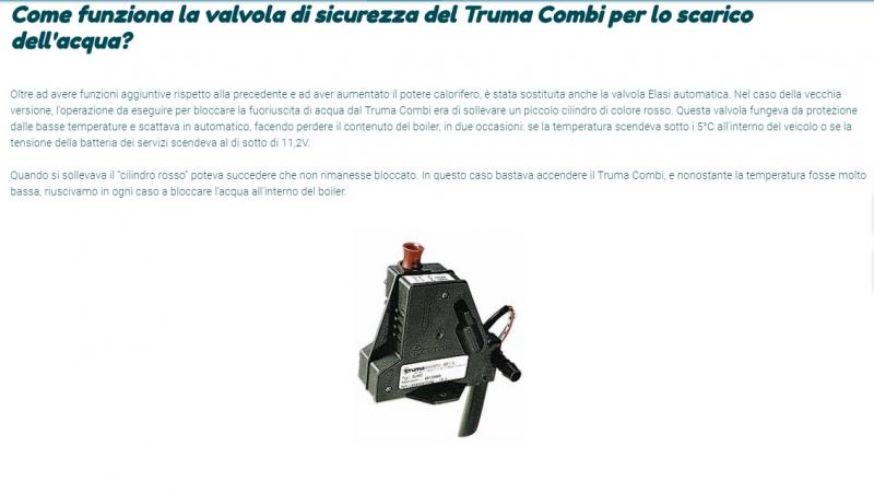

Quella "vecchia" se la guardi bene è collegata con due filini alla corrente

La nuova Fros Control è meccanica, mentre la vecchia e obsoleta Elasi si apre per la bassa temperatura, ma per stare chiusa ha bisogno di essere alimentata, se togli la corrente si apre.
Nella Frost Control hanno previsto un accessorio che o ho installato (pesa poco laugh). Una piccolissima resistenza che si infila in un apposito foro della valvola. Si alimenta da un apposito spinotto sulla Combi, a Combi accesa  (e temperatura della valvola inferiore a 10°).
Però, se accendo la Combi e la imposto a 5 gadi, la resistenza comunque scalda e tiene chiusa la valvola.
In pratica in viaggio tengo la Combi a 5°, che sta spenta, ma la valvola sta calda e non si puo aprire accidentalmente.
Se la stufa andasse in blocco, la resistenza si disinserisce e quindi la valvola puo aprirsi.
Penso che sia una valida soluzione per chi ha la Frost control casomai messa in un punto che si scalda poco e che potrebbe rischiare di aprirsi in viaggio.

Quella vecchia se la guardi bene è collegata con due filini alla corrente
Quella che ho io non ha il pallino rosso ma un ‘rubinetto’ celeste (come il disegno di Tommaso) e lo sgancio é solo meccanico, anche perché, visto che il problema acqua é per temperature basse non ha nessun senso farle aprire per mancanza di batterie.
Sulla mia c’é anche quella resistenza che fa vedere Tommaso, o almeno c’é un cavo di quel tipo che sparisce nella stufa.

Le stufe verticali, cioè C6000 e simili (non piu in produzione) hanno la valvola Elasi, cioè quella con il pomello rosso e alimentata.
Le stuve orrizzontali cioè Combi 6 e simili (attuali), hanno la valvola Frost Control, cioè quella con la farfallina azzurra, e non alimentata.
