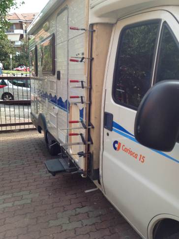

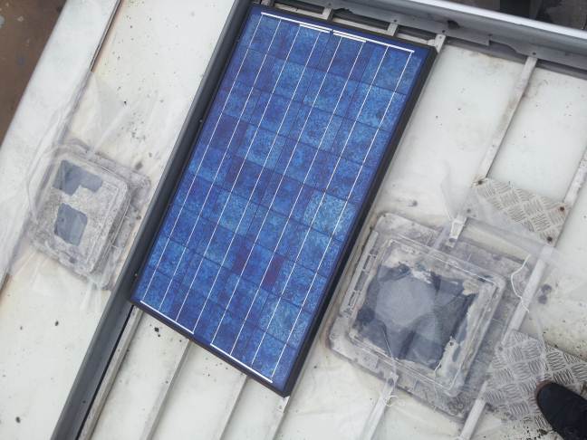

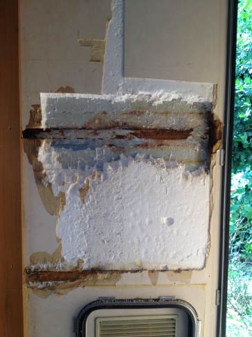

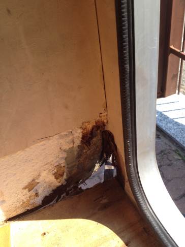

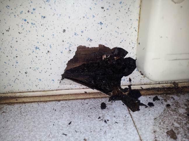

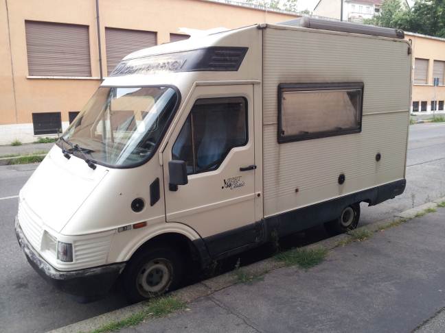

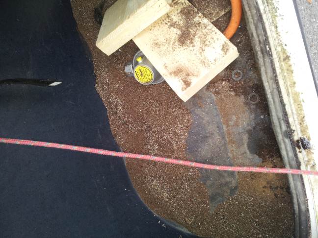

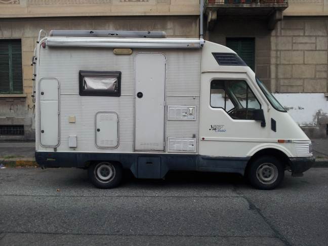

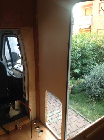

Ciao a tutti,
sono abbastanza nuovo del mondo dei camper e nuovo del forum, infatti mi si è appena cancellato tutto il post e lo sto riscrivendo da capo :D
Nel 2008 mio padre ha acquistato un fiat ducato con 100.000km, motorhome del '92 con allestimento Mobilvetta, precisamente lo Yacht 50. Il mezzo è stato utilizzato per tre anni dal babbo per lavoro (fiere d'artigianato) ed io ho fatto circa 8000 km in giro per l'europa.
Dal 2011 ad oggi il mezzo è rimasto fermo nel giardino di mio padre, all'aperto.. ha anche subito unaa grandinata che l'ha bollato ed ha rotto i due oblò.
Preso da un colpo di calore cittadino ho deciso di intestarmelo e mettermi a sistemarlo per le ferie dell'anno prossimo.
Come lavori ci sarebbero da cambiare i due oblò, il vetro dietro del bagno, zanzariere e qualche altra cosa piccola qua e là. Il mezzo esternamente non è ben tenuto ma pare abbastanza integro.
Il problema più grande è che all'interno abbiamo trovato una strana polvere marrone e bianca su tutte le superfici ed abbiamo scoperto che sotto due finestre le pareti sono molli, a volte vuote del rivestimento di legno e polistirolo che le costituiva, a quanto pare si è annidato un formicaio! In tutto ciò la cosa strana è che il legno sotto la carta da parati in alcuni punti sembra anche marcio.
Vi sto scrivendo tutto questo perchè ci tengo a sistemare il mezzo ed avrei bisogno di qualche consiglio, vorrei disinfestare il camper e riparare questo danno senza svenarmi, tenendo conto che ho discreta manualità ma poco tempo e nessun posto riparato dove operare.
​Alcune foto per capire meglio

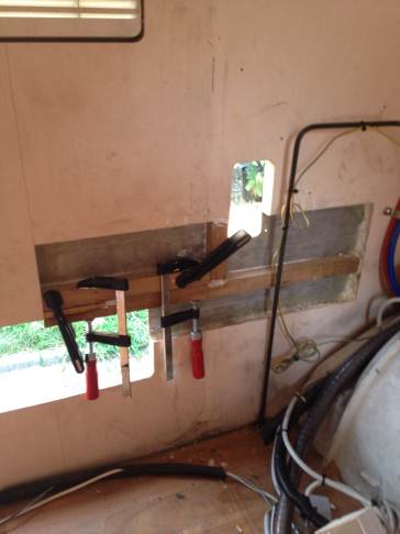

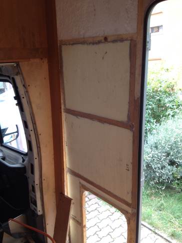

Sto riparando il mio mezzo dalle infiltrazioni non posso dire di avere esperienza in merito poichè è il prima volta che mi cimento in questo tipo di lavori ma penso di cavarmela e di riuscire nel mio intento,se cosi non fosse l'avrei portato in officina specializzata pagando in con..tanti.Credo che il tuo problema sia da affrontare come se fosse un'infiltrazione; cioè togliere tutto il marcio e ripristinare la parti danneggiate,listelli ,polistirolo ecc.Se può esserti d'aiuto ho postato delle foto in vari argomenti....insomma sto stressando un pò tutto il forum per dissipare i miei dubbi

Stamattina sono stato in un'officina di camper e ho fatto vedere il tutto. Mi hanno detto che ci son almeno 3000 euro di lavoro solo per ricostruire le pareti, il materiale non costa nulla ma ci son tantissime ore di lavoro. Il resto che consiste nei due oblò, il vetro dietro rotto, un paio di zanzariere e altre cosette così non dovrebbe superare i 500 euro se non ho capito male!
Secondo il professionista ne vale la pena riparare il mezzo che se sistemato vale 5-6000 euro, adesso come adesso se lo rivendessi non credo che mi farei 1500.
Oggi pomeriggio mi recherò da un meccanico per fare dare un bel controllo al motore e a tutto quello che non riguarda la cellula abitativa.. e valuterò che fare.
Il problema principale è che se mi mettessi a ricostruire le pareti mi servirebbe uno spazio chiuso dove poter operare.. anche perché da quanto ho capito almeno 60 ore della mia vita ce le spenderò per sistemare il tutto.. e siccome ne lavoro 40 a settimana la vedo lunga!
Non so davvero cosa fare.. voi cosa mi consigliate?

Concordo il danno sembrerebbe molto maggiore dei 3000 prospettati infatti solo aprendolo puoi realmente valutare l'entità dell'infiltrazione,
Anche se da quello che racconti esso è completamente marcio...
Scusa ma lo hai lasciato abbandonato con gli oblo rotti che ci pioveva dentro!!!!!?
