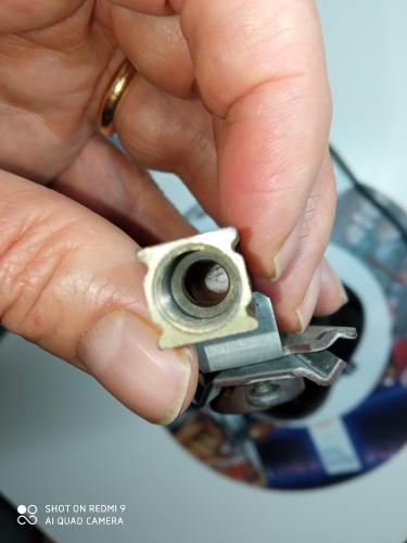

Ciao a tutti. Ho un problema con il fornello del frigo. Ho provato ad accedere il frigo e non partiva. O provato ad aprire la griglia e mi sono accorto che la fiamma invece di uscire dal fornello usciva dai due fori posti ai lati del fornello. Ho smontato il fornello per provare a pulire il getto ma sembrava pulito. Ad un certo punto guardando dentro il condotto del fornello mi sono accorto della presenza di una membrana bianca che sembra di polistirolo. È normale o potrebbe essere la causa di tutto? IMG_20211104_184047.jpg

Secondo me, è la tana di qualche insetto
Anche se a vedere la foto sembra si tratti di un frigo nuovo di zecca, in questo caso probabile montaggio senza controllo, il particolare è stato montato con dentro parte del l'imballo originale

concordo con la tesi di Silvio , l'interno della piccola rampa gas deve essere totalmente libero , quella cosa bianca che vedi potrebbe essere il nido del classico ragnetto che ha costruito abusivamente casa la dentro ma potrebbe anche essere un pezzettino di polistirolo dell'imballaggio , toglilo ma cerca di estrarlo dal senso opposto del flusso gas altrimenti rischi di imbrattare il piccolo bruciatore , per evitare che il classico ragnetto costruisca casa la dentro in quella zona mettici un po di naftalina tipo quella che si utilizza negli armadi

Problema risolto. Grazie per i consigli. Era il ragnetto giallo. Ho ripulito tutto e ora va che  è una viola.
