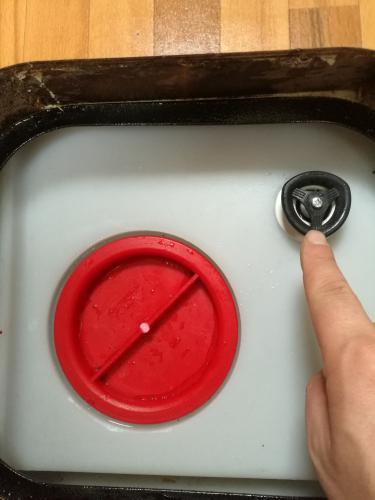

Ho svitato il rubinetto vicino al tappone rosso del serbatoio (quello quasi triangolare grigio scuro),se lo riavvito però si stringe non è che ora gira a vuoto e comunque si rimane un pò d'acqua nel serbatoio.
Il tappo in questione è quello che vedi in basso a destra quello nero con la vite sopra per intenderci.

Inserito il 03/03/2018 alle: 22:41:18
Quì si vede meglio,ripeto è quello nero quasi triangolare.

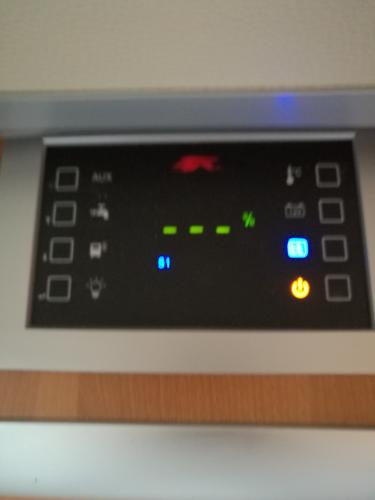

Ecco le foto del mio serbatoio e di ció che vedo sul display.

ciao, anch'io ho un Ecovip 112 (giugno 2017) e quando mi segnalava come a te era perchè non era inserito bene il connettore delle sonde nel pannello derivatore (in alto a sinistra), per quanto riguarda l'apertura del rubinetto forse non hai fatto alcun danno, prova a girarlo in senso contrario e mettere acqua per vedere se ha chiuso.
Sopra il rubinetto ci ho messo una fascetta tipo ago indicatore ed ho segnato sul serbatoio i due stati: Aperto - Chiuso.

Inserito il 04/03/2018 alle: 12:42:32
In risposta al messaggio di Jorge del 04/03/2018 alle 12:33:23
forse non hai fatto alcun danno, prova a girarlo in senso contrario e mettere acqua per vedere se ha chiuso.  Sopra il rubinetto ci ho messo una fascetta tipo ago indicatore ed ho segnato sul serbatoio i due stati: Aperto - Chiuso.
Confermo che il problema è dovuto ad un errato collegamento del sensore adesso devo trovare dove sono posizionati i collegamenti Puoi darmi qualche indicazione?
