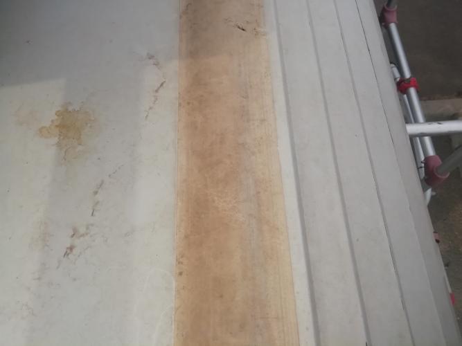

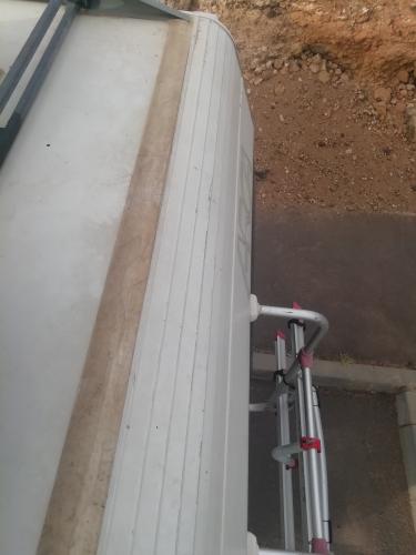

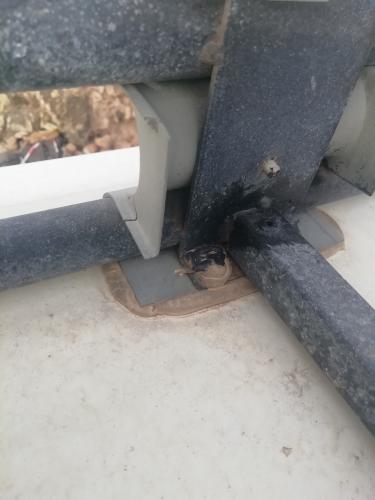

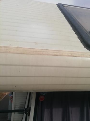

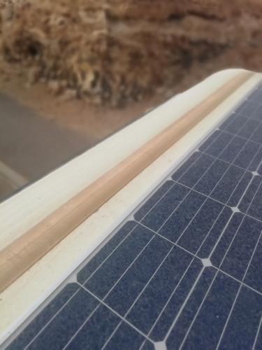

Inserito il 10/06/2021 alle: 20:32:36
Comunque.. Tanto per dire, sul mio attuale arca Europa 92 376 del 1991, gli oblò sono montati (quasi certo di fabbrica) SENZA NASTRO BUTILICO. Ma solo con una marea di sigillante poliuretanica.
Sia esternamente, ma soprattutto anche internamente dove di solito c'è il butile.
Infatti, smontando la cornice interna, sul soffitto da dentro, si vede chiaramente il sigillante che sborda, dalla pressione dell oblò durante il montaggio...
Ora.. Questo sigillante, a distanza di 30 annetti, è PERFETTO, perché non esposto da
​​​​​​Agli agenti atmosferici.
Non capisco in cosa dovrebbe essere peggio del terostat... Se non per la difficoltà di smontare l oblò, visto che è incollato.
Anzi, secondo me, di tenuta ne fa di più.
Arca usava anche una striscia di sigillante poliuretanico (larga 5/6 cm e spessa 0.5cm, trasversale, per unire i pannelli di alluminio del tetto... Senza alcun butile e senza alcun profilo di alluminio e viti.
Anche essi sono in ottime condizioni a 30 anni.
Anche per il portapacchi niente terostat.
Lasciate stare che è tutto giallo perchè abbiamo avuto pioggia di sabbia... Ma è morbidissimo.
IMG_20210610_203413.jpgIMG_20210610_203301.jpgIMG_20210610_204050.jpgIMG_20210610_203457.jpgIMG_20210610_203429.jpg
L adriatik, stesso anno, aveva il terostat, e anche i profili di alluminio a vite.
Quale è migliore? L adriatik costava molto meno...
C'è anche da dire che l adriatik aveva profili e portapacchi in alluminio e questo ha tutto di ferraccio zincato del peggiore...
Scelte costruttive non sempre uguali..
Comunque infiltrazioni non ne ha... Mentre l adriatik aveva 2 piccole infiltrazioni ambo i lati dalla rampa mansarda, dai profili laterali in alluminio avvitati con terostat. 2 colature sottili di 1 cm lungo la parete laterale sottostante... Lasciate così, ma dovetti risigillare tutto esternamente.
Questo arca il terostat ce l Ha solamente sotto gli angolari rotondi bianchi lisci, anche essi sigillati esternamente con poliuretanico. 16233510653583990296159010078478.jpg
