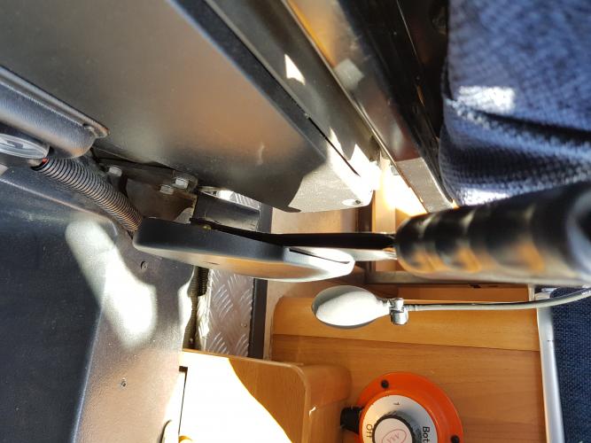

Inserito il 21/09/2017 alle: 11:09:00
Camperframax
Camperframax
30/06/2017 80
Inserito il 21/09/2017 alle: 11:18:22
postato la foto... attendo soluzioni

In risposta al messaggio di Camperframax del 21/09/2017 alle 11:09:00
Nella tua foto di vede il bullone dove è incernierata la leva del freno. Usando un bullone più lungo e un distanziale, la leva si sposta come nella foto (modificata) [N.B.Il termine "sinistra" è riferito rispetto alla posizione di seduta del guidatore, nella foto la leva si sposta in basso]:
Il rettangolo rosso rappresenta il punto dove si interpone il distanziale, che può essere anche un dado dello stesso passo di quello del bullone. In grigio sfumato si vede la posizione originaria della leva freno. A seconda del sedile può essere necessario un distanziale di 8, 10, 15 20 mm, secondo quanto spazio c'è a sinistra (senza interferire con la manovra della leva) e secondo quanto spazio si deve guadagnare.
Il punto di ripresa della foto (ci ho messo un po' a capirlo) è dalla pedaliera del camper guardando all'indietro...

In risposta al messaggio di Dash del 21/09/2017 alle 13:31:18
Nella tua foto di vede il bullone dove è incernierata la leva del freno. Usando un bullone più lungo e un distanziale, la leva si sposta come nella foto (modificata) [N.B.Il termine sinistra è riferito rispetto alla posizione
di seduta del guidatore, nella foto la leva si sposta in basso]: Il rettangolo rosso rappresenta il punto dove si interpone il distanziale, che può essere anche un dado dello stesso passo di quello del bullone. In grigio sfumato si vede la posizione originaria della leva freno. A seconda del sedile può essere necessario un distanziale di 8, 10, 15 20 mm, secondo quanto spazio c'è a sinistra (senza interferire con la manovra della leva) e secondo quanto spazio si deve guadagnare. Il punto di ripresa della foto (ci ho messo un po' a capirlo) è dalla pedaliera del camper guardando all'indietro... Ciao da Dash
Ciao, la foto è rovesciata a destra... L'ho inviata da telefonino ma il programma del forum è venuta fuori capovolta a dx frown​​​​​​
