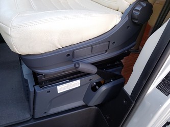

Buongiorno, ho il problema con il sedile girevole lato guidatore che impedisce girare fino alla dinette perchè va a sbattere quando il freno a mano è tirato. Qualcuno ha risolto il problema, magari con una modifica... il freno a mano si trova sulla sx del sedile vicino allo sportello, per intenderci. Il camper è un motorhome con meccanica fiat ducato x244 del 2002.
Ho anch'io un 244 ed il sedile di guida girevole ma il freno a mano non interferisce.
Dalla foto vedo la leva che si alza molto, la mia molto meno.
Non è che ci sia il cavo troppo lungo?

Ho anch'io un 244 ed il sedile di guida girevole ma il freno a mano non interferisce. Dalla foto vedo la leva che si alza molto, la mia molto meno. Non è che ci sia il cavo troppo lungo?
Il freno tirato fa 4 scatti a fine corsa... tensionare il cavo mi sembra un pò eccessivo per il surriscaldamento dei freni in viaggio! E soprattutto se il cavo viene tirato per far si uno scatto in meno non arriva ad essere sul basso possibile nel modo che gira il sedile... vedi la foto il freno a mano si trova di almeno 5 centrimetri dal livello della piastra girevole! Unica soluzione è la modifica!
Forse il tuo x244 gira perchè hai mansardato e i sedili non più piccoli?

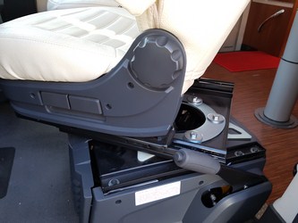

Nella tua foto di vede il bullone dove è incernierata la leva del freno. Usando un bullone più lungo e un distanziale, la leva si sposta come nella foto (modificata) [N.B.Il termine sinistra è riferito rispetto alla posizione
di seduta del guidatore, nella foto la leva si sposta in basso]: Il rettangolo rosso rappresenta il punto dove si interpone il distanziale, che può essere anche un dado dello stesso passo di quello del bullone. In grigio sfumato si vede la posizione originaria della leva freno. A seconda del sedile può essere necessario un distanziale di 8, 10, 15 20 mm, secondo quanto spazio c'è a sinistra (senza interferire con la manovra della leva) e secondo quanto spazio si deve guadagnare. Il punto di ripresa della foto (ci ho messo un po' a capirlo) è dalla pedaliera del camper guardando all'indietro... Ciao da Dash
 "A seconda del sedile può essere necessario un distanziale di 8, 10, 15 20 mm, secondo quanto spazio c'è a sinistra"
X Dash... vorrei provare a modificare il bullone con uno più lungo come ha spiegato prima... volevo un chiarimento, che tipo di distanziale ti riferisci?

sul basso possibile nel modo che gira il sedile... vedi la foto il freno a mano si trova di almeno 5 centrimetri dal livello della piastra girevole! Unica soluzione è la modifica! Forse il tuo x244 gira perchè hai mansardato e i sedili non più piccoli?
No,
il mio è un Mh della Hymer ma ha i sedili della ISRI, forse la differenza sta qui ma credo che la piastra girevole sia sempre la stessa.

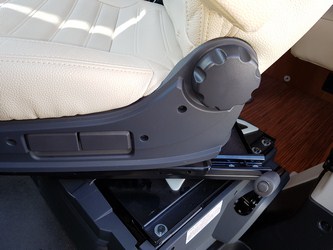

Non a tutti i sedili girano con il freno a mano tirato, ognuno può dire la sua di spingere il sedile indietro o sul davanti che si riesce a girare ma non è così!
Comunque ho risolto il problema ho smontando il sedile e ci ho fissato con bulloni due barre di ferro sotto la piastra girevole e l'ho spostata indietro di 4 cm, ora il sedile gira bene e non tocca il freno, ci sto ancora lavorando e quando ho terminato se riesco posto qualche foto.

Nel mio 244 con sedile su piastra rotante, l'intero leveraggio del freno a mano è stato traslato a SX (verso l'esterno quindi) di qualche cm con un supporto a L in metallo bello spesso, non impedisce movimenti (comunque il sedile devo portarlo avanti anche se non del tutto, altrimenti non ruota causa maniglione dello sportello).

Ciao qwertyz, anche io sono nelle tue stesse condizioni, il freno a mano non l'ho potuto mai abbassare quando sono sui cunei e spostando i sedili non si possa fare praticamente niente!
Il problema l'ho risolto ieri ho smontato tutto il sedile e ho inserito sotto la piastra girevole due barre di ferro provvisorie per provare la rotazione con il sedile spostato di 4 cm più indietro... ora il sedile gira senza problemi non tocca più il freno a mano tirato perchè il sedile più a dx ... questo pomeriggio se tempo mi permette vedo di rimontare il tutto e di fissare per bene la barra e quando ho fatto posto la foto.

Ecco la mia situazione. La modifica del distanziale sembra complessa. Non credo che la farò avendo quasi completamente risolto con la riduzione della plastica.
