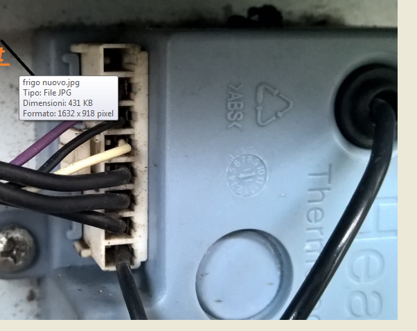

ciao, capitato anche a me e devo capire cosa non va! Il ticchettio del piezo elettrico si sente ma dopo un pò, non partendo il bruciatore, smette di funzionare. Ho smontato, staccando il tubo dalla valvola, il bruciatore, e l'ho pulito con il compressore, ho staccato i connettori (quello della foto + i due cavi che escono dal piezo e vanno alle candelette) pulendoli e mettendogli dello spry per contatti elettrici (non erano ne ossidati ne tanto meno "ballerini"), ed ho cambiato bombola di gpl, ma niente, non si accende. Ho dato dei colpetti anche all'elettrovalvola per vedere se si era grippata ma anche così non si accende. Ho tutta una serie di prove da fare per capire da dove dipende il problema, i componenti sono l'elettrovalvola, il piezo, la candeletta del piezo e la termocoppia, ed infine il bruciatore! Io inizierei portando all'esterno il bruciatore traslandolo di 90° per vedere se il piezo fa la scintilla; se c’è ipotizzo che candeletta e piezo funzionano regolarmente! Se c’è la scintilla ma non si accende la fiammella, proverò ad accenderlo con un accendino. Se la fiammella si accende ma come spengo l’accendino si spegne, allora presumo che la valvola funziona correttamente ma la termocoppia no! Infine, se la scintilla c’è ma la fiamma non si accende, o è la valvola o è il bruciatore, e a questo punto no so come escludere uno o l’altro! Penso però, avendo visto il bruciatore, che i problemi possano dipendere dalla valvola in quanto il bruciatore mi sembra sia solo l’alloggiamento dell’ugello del gas. Se qualcuno ha suggerimenti da darmi sarò ben lieto di leggerVi.
grazie,
