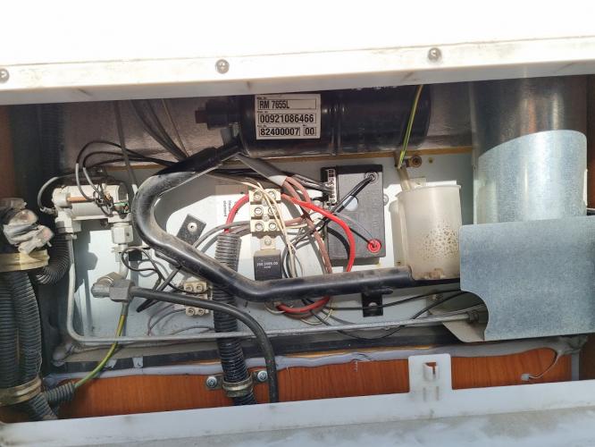

Ciao a tutti,
dopo aver letto molto su questo forum in merito (grazie) non riesco a venire a capo del fatto che il frigo trivalente non va più a gas.
Il frigo è alto e con sportello separato con selettore manuale (con auto). Sotto foto.
Allora,
il piezo non fa scintilla e il bruciatore non si accende neanche intervenendo con un accendino.
I 12V sulla parte elettronica sono presenti ed i faston ripassati tutti sia pulendo che con riattivatore elettrico.
Il gruppo del bruciatore è stato pulito con compressore.
Il frigo a 12 V e a 220 V funziona perfettamente.
Sembra che manchi il gas (elettrovalvola chiusa?) e anche la tensione necessaria per fare funzionare il piezo.
Sto per gettare la spugna e rivolgermi ad un concessionario. Qualcuno mi salva da questo salasso? :)

Inserito il 22/04/2022 alle: 19:24:18
In risposta al messaggio di watto del 22/04/2022 alle 18:55:05
Ciao a tutti, dopo aver letto molto su questo forum in merito (grazie) non riesco a venire a capo del fatto che il frigo trivalente non va più a gas. Il frigo è alto e con sportello separato con selettore manuale
(con auto). Sotto foto. Allora, il piezo non fa scintilla e il bruciatore non si accende neanche intervenendo con un accendino. I 12V sulla parte elettronica sono presenti ed i faston ripassati tutti sia pulendo che con riattivatore elettrico. Il gruppo del bruciatore è stato pulito con compressore. Il frigo a 12 V e a 220 V funziona perfettamente. Sembra che manchi il gas (elettrovalvola chiusa?) e anche la tensione necessaria per fare funzionare il piezo. Sto per gettare la spugna e rivolgermi ad un concessionario. Qualcuno mi salva da questo salasso? :)
L'altra settimana il mio, a gas, non partiva solo per la batteria servizi, un poco scarica, bastato attaccare la 220 e a gas andato senza problemi....
Controlla, magari

Inserito il 22/04/2022 alle: 19:28:24
Sulla centralina o anche sul pannello comandi dev'esserci un'interruttore ed un fusibile (15A) per alimentare l'elettrovalvola e l'accenditore, verifica il fusibile.
Ciro.
06/09/2019 6945
Inserito il 22/04/2022 alle: 19:33:13
Controlla anche il connettore cerchiato in viola.

Inserito il 22/04/2022 alle: 21:08:17
Azzardo un'ipotesi, accenditore andato...
Ho il tuo stesso frigo ed ho cambiato proprio l'accenditore un anno fa, io ho avuto la fortuna di avere un amico camperista che mi ha prestato il suo per fare la prova, così ho eliminato subito altre possibili anomalie (elettrovalvola del gas, centralina frigo, ecc...).
Guarda se qualcuno (concessionario?) ti fa la cortesia di farti provare un accenditore funzionante così ti levi il dubbio.
Però prima di andare dritto all'accenditore occorre controllare eventuali fusibili e tutte le connessioni elettriche che siano buone.
Ciaowink

Inserito il 22/04/2022 alle: 21:27:14
In risposta al messaggio di Jordanbullon del 22/04/2022 alle 19:24:18
L'altra settimana il mio, a gas, non partiva solo per la batteria servizi, un poco scarica, bastato attaccare la 220 e a gas andato senza problemi.... Controlla, magari
Grazie Jordan, avevo già provato. Anche con la 220V attaccata niente frigo a gas.
watto
watto
12/01/2017 79
Inserito il 22/04/2022 alle: 21:28:52
In risposta al messaggio di Szopen del 22/04/2022 alle 19:28:24
Sulla centralina o anche sul pannello comandi dev'esserci un'interruttore ed un fusibile (15A) per alimentare l'elettrovalvola e l'accenditore, verifica il fusibile. Ciro.
Grazie szopen,
il connettore è stato controllato. Per quanto riguarda il fubile come ci arrivo? (12v nel connettore del'elettronica però c'è)
watto
watto
12/01/2017 79
Inserito il 22/04/2022 alle: 21:31:09
In risposta al messaggio di camperistadoc del 22/04/2022 alle 21:08:17
Azzardo un'ipotesi, accenditore andato... Ho il tuo stesso frigo ed ho cambiato proprio l'accenditore un anno fa, io ho avuto la fortuna di avere un amico camperista che mi ha prestato il suo per fare la prova, così ho
eliminato subito altre possibili anomalie (elettrovalvola del gas, centralina frigo, ecc...). Guarda se qualcuno (concessionario?) ti fa la cortesia di farti provare un accenditore funzionante così ti levi il dubbio. Però prima di andare dritto all'accenditore occorre controllare eventuali fusibili e tutte le connessioni elettriche che siano buone. Ciao
E' anche il mio sospetto, vediamo se esce qualche altro commento\test\aiuto prima di portarlo in concessionario. Speriamo sia qualche cavolata che non ho ancora controllato. :)

Inserito il 22/04/2022 alle: 21:47:20
controllato i due fusibili di vetro sulla scheda del frigo?
good office
jordanbullon
11/01/2007 37550
Inserito il 22/04/2022 alle: 23:25:44
se le 3 commutazioni funzionano direi che il guaio è sull'accenditore ma prima dovresti accertare se la commutazione sulla fonte gas sia automatica che manuale funzioni correttamente
watto
watto
12/01/2017 79
Inserito il 22/04/2022 alle: 23:32:11
In risposta al messaggio di ecostar del 22/04/2022 alle 23:25:44
Grazie della risposta. Io presumo che funzioni in quanto a 12v e 220 funziona correttamente e se lo metto a gas si accende luce gialla intermittente e come detto non funziona nulla valvola, accensione...
Posso verificare altro per essere certo del funzionamento del commutatore?
Grazie di nuovo

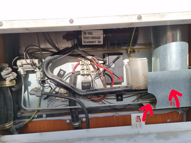

Inserito il 23/04/2022 alle: 11:23:43
Ciao, se non senti odore di gas potrebbe essere ugello del  bruciatore a gas otturato da nido di ragni o altro.
Pier Filippo -$+&
MorBa
MorBa
23/04/2010 1683
Inserito il 23/04/2022 alle: 12:04:38
In risposta al messaggio di piercamper del 23/04/2022 alle 11:23:43
12 volt e 220 volt non centrano nulla con il gas. Esse sono 2 resistenze che vanno appunto in base al voltaggio.
Sicuramente è l'ugello intasato quindi devi smontare il bruciatore e toglierlo dalla sua posizione, poi controlla l'ugellio se fa passare aria.
Senza ugello e con gas aperto deve arrivare il gas se qualcuno ti mantiene la manopola di accensione dalla parte del frigo, se arriva al tubo senza ugello allora è l'ugello. Potresti con un filo di rame procedere a passarli nel piccolo foro, oppure, soluzione consigliata, sostiture l'ugello e pulire per bene il bruciatore ed il venturi.
Per smontare il bruciatore, prima togli il paravento 1) e poi togli la vite che tiene il bruciatore, poi sviti il bruciatore 2).
A quel punto fotogradi i 2 contatti all'interno del bruciatore per rimetterli come erano e smonti il bruciatore pulendolo internamente anche nel canale di dove passa il gas e nel venturi (foro laterale), quindi soffi con area compressa.
Dopo che hai pulito il bruciatore, senza rimontarlo e con la solita persona che ti tiene premuto il pulsante di accensione, con un accendino si deve eccendere la fiamma, se si accende e non lo fa con la sua scintilla allora è l'accenditore.

Inserito il 23/04/2022 alle: 13:10:47
In risposta al messaggio di MorBa del 23/04/2022 alle 12:04:38
12 volt e 220 volt non centrano nulla con il gas. Esse sono 2 resistenze che vanno appunto in base al voltaggio. Sicuramente è l'ugello intasato quindi devi smontare il bruciatore e toglierlo dalla sua posizione, poi controlla
l'ugellio se fa passare aria. Senza ugello e con gas aperto deve arrivare il gas se qualcuno ti mantiene la manopola di accensione dalla parte del frigo, se arriva al tubo senza ugello allora è l'ugello. Potresti con un filo di rame procedere a passarli nel piccolo foro, oppure, soluzione consigliata, sostiture l'ugello e pulire per bene il bruciatore ed il venturi. Per smontare il bruciatore, prima togli il paravento 1) e poi togli la vite che tiene il bruciatore, poi sviti il bruciatore 2). A quel punto fotogradi i 2 contatti all'interno del bruciatore per rimetterli come erano e smonti il bruciatore pulendolo internamente anche nel canale di dove passa il gas e nel venturi (foro laterale), quindi soffi con area compressa. Dopo che hai pulito il bruciatore, senza rimontarlo e con la solita persona che ti tiene premuto il pulsante di accensione, con un accendino si deve eccendere la fiamma, se si accende e non lo fa con la sua scintilla allora è l'accenditore.
Scusa, ma ha detto che il piezoelettrico non funziona, quindi credo che l'ugello c'entri ben poco.
