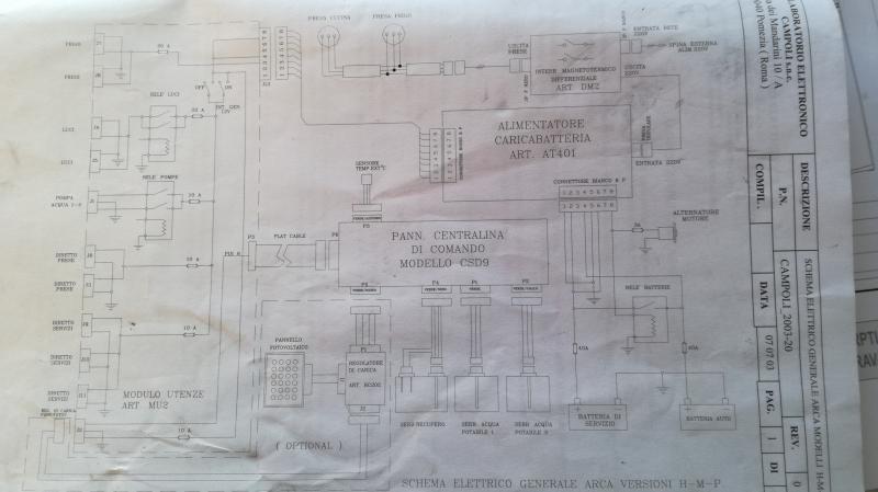

Terminate le festivita, e dopo 2 ore di viaggio, al rientro a casa, ho accidentalmente spostato il selettore da Auto a 12v e a motore spento mi sono accorto, per mia fortuna dopo pochi minuti, che lo strumento che tengo in cellula, segnava 11,7 e 14,4 Ah di assorbimento!
Ho subito spento, salvando la batteria da morte precoce.
Avendo questo camper, con il frigo aes rm7605L da meno di un anno, non mi ero mai accorto che il selettore su 12v questo mi prelevasse corrente dalla BS.

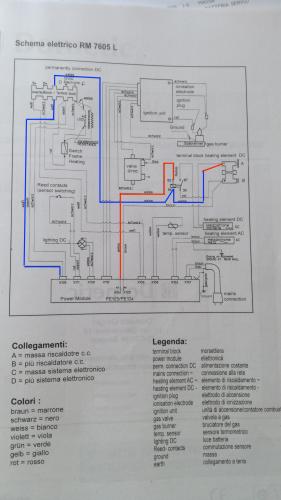

Tra i vari forum ho analizzato il problema che a molti è gia capitato, e deciso a cercare la soluzione per disabilitare la funzione ho riscontrato che il rele che sta dietro al frigo è eccitato da fili che provengono dalla centralina del frigo stesso.
Questi gli schemi elettrici del camper e del frigo in dotazione.
Ho provato a staccare alternativamente uno o l'altro filo bianco che alimenta la bobina, (quelli in coppia sul lato dx) ma in un caso non cambia nulla, nel altro non funziona nemmeno a motore acceso.
Dallo schema sembra che tutti i fili arrivino dalla centralina del frigo e pertanto vi chiedo ...:   cosa fareste voi?
La mia intenzione è quella di disabilitare l'alimentazione a 12v a motore spento.
Grazie a tutti.
Ivan

stesso identica situazione che ho avuto con lo stesso frigo su un ecovip 2.1 classic del 2004 , appena mi sono accorto di quella inutile funzione ho provveduto immediatamente facendo modificare il cablaggio sul rele eliminando quella funzione che a mio parere serve solo per ritrovarsi con la BS scarica , con gli ecovip della serie successiva l'allestitore ha capito la cappellata modificando il cablaggio eliminando quella funzione , purtroppo non sono in grado di consigliarti quale sia la modifica perchè a suo tempo la feci fare dal mio elettrauto tra l'altro camperista ma sicuramente qualche utente elettro/elettronico sarà in grado di specificarla

Ciao, scollega il positivo della bobina del relè lo isoli e lo lasci da parte, al suo posto porterai il +D proveniente dall'alternatore ed il gioco è fatto, l'allestitore avrà usato il +D per mettere il parallelo la BM con la BS oppure per azionare il gradino elettrico, verifica dove ti è piu' facile collegarti. Un saluto Enzo

Giustissimo. Hai perfettamente ragione. In teoria scollego direttamente il positivo dal connettore in centralina e lo attacco alla morsettiera D+.
In effetti dovrei avere già tutto dietro la mascherina.
Certo che è assurdo abbiano fatto una pensata simile.
15Ah sono tantissimi, neanche 3 pannelli in piena estate danno tanto, e nemmeno un efoy.
Ivan

Se alimenti il relè direttamente perdi il termostato. A memoria  sopra  il frigo  ci sono  dei mammut del cablaggio  per risolvere

E quindi? Inserisco un secondo relè comandato dal d+ e by passo il + del primo? Così facendo in teoria interrompo il rele originale o perché interviene termostato o perché non mi arriva più il D+.
O c'è qualche predisposizione sopra il frigo?

La più semplice e levare il pomello  e vedere se possibile un fermo meccanico  sul selettore...
oppure verificare  sulla scheda se si  può fare  qualcosa.
altrimenti  agendo sul D+può succedere il contrario
cioè   sei in  giro con  il camper  lo giri a 12
senza volerlo  lui  non  te lo segnala    e non va  nemmeno in blocco e nemmeno raffredda
 ti trovi  la roba  ugualmente scongelata
