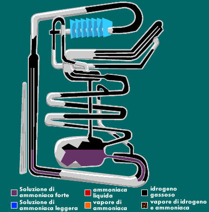

 un passo alla  volta in primis il frigo deve funzionare correttamente ,poi viene tutto il resto ... intanto studiati il funzionamento nello schema sotto laugh per funzionare bene il  condensatore alettato che trovi sul retro del tuo frigo   in alto nel disegno  in quel punto  dovresti misurare  una temperatura tra 55°-65° appurato questo il circuito sul retro funziona correttamente e il problema va ricercato altrove  , fallo funzionare ininterrottamente per una settimana  a 220v  e vediamo che succede verificando la temperatura interna sia di notte nelle ore più fresche che di giorno nelle ore più calde  .poi prova a  mandalo anche a gas che rimane il sistema migliore per farlo lavorare

spannometrico pare che l'anomalia sia sulla regolazione termostatica o sua sonda che stacca quando non dovrebbe , oppure arriva poco o troppo gas al bruciatore , anche la guarnizione perimetrale di tenuta sulla porta ha la sua fondamentale importanza , con la fonte gas altrettanto importante è la spirale elicoidale inserita nell'interno del camino
il circuito refrigerante e sua dinamica per il momento lo lascierei in disparte e non credo che a tè interessi più di tanto ma interessa rintracciare l'eventuale anomalia
