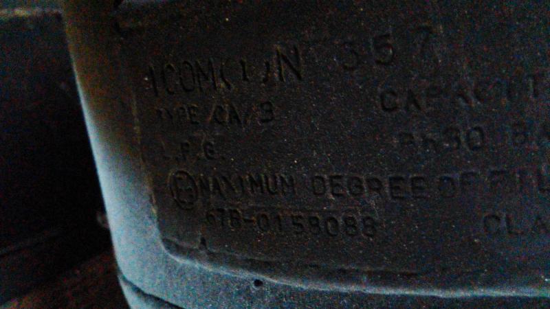

Certo che anche con un occhiata superficiale pensare quello sia un serbatoio per autotrazione vuol dire: avere le idee confuse sia sullautotrazione che sui servizi. Quello è un serbatoio Icom per servizi, a normativa 67r01  basta vedere la protezione dei gruppo valvolare, i dati li trovi sulla targhetta ci dovrebbe essere due capacità ,uno del serbatoio laltro della seconda camera, per quanto poi il secondo decantatore all'interno è un doppione...ne mangia ne beve. Ma se ho capito bene avevi due regolatori? La fantasia umana non ha limiti...A mio giudizio un controllo da persona competente è  indispensabile e diciamo urgente. Il tuo mezzo è un MIRAGE? Quello nasceva già con il serbatoio fisso, io lo spostavo  al centro del telaio e li ricavano un pavone.

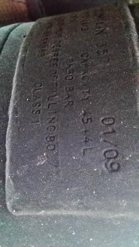

Si è un mirage motorhome del 1987 su meccanica fiat 2.4 TD, grazie per l'intervento, spostare il serbatoio è un ottima idea proprio perché un gavone a me serve visto che siamo in 6, cane incluso, vedremo questo inverno e soprattutto l'impegno economico che composta, poi il gavone posso crearlo in autonomia visto che ho buone doti di falegnameria. Spero che ora vada bene l'impianto per il viaggetto previsto per questa estate...
ANMA
Modificato da anma il 26/06/2018 alle 15:11:33

mi fa piacere sapere che hai risolto e mi fa altrettanto piacere sapere che il gauio era quel secondo riduttore come previsto , ora se vuoi viaggiare tranquillo dovrai controllare la data del serbatoio e se avesse oltre 10
anni dovrai sostituirlo , ovviamente nessuno tranne che in revisione controllerà tale data ma in caso di malaugurato grave incidente saranno solo guai , se devo essere pignolo dovrai far sostituire anche il riduttore di pressione indipendentemente dalla sua scadenza e metterne uno con taratura fissa non regolabile , quest'ultima prendila come una mia pignoleria legislativa ma che ha la sua importanza , altra anomalia è quella di non possiedere nessun ducumento cartaceo valido sia di posa che certificazione del serbatoio ma per vie traverse con qualche impiantista disponibile potresti ottenerli , chiaramente il tutto deve essere conforme e regolare altrimenti non troverai nessun impiantista che si prenda tale responsabilità  mario
Per il certificato sto pensando anche io a farmi rilasciare una carta da qualche impiantista. Sulla bombola ho individuato la targhetta che sta in una posizione assurda ma ho fatto delle foto e chi conosce quella lingua la sa leggere, e qui mi affido alla vostra competenza, come jordanbullon che ha individuato il modello da una foto fatta pure male, io leggo 01/09 che dovrebbe essere l'anno di produzione, che dite voiP_20180625_152935_LL(1).jpgP_20180625_153024_LL(1).jpg
ANMA
Modificato da anma il 26/06/2018 alle 22:22:34

Tu hai un serbatoio in regola con la normativa vigente, hai ancora tutto il 2019 da poterlo utilizzare.

Quel anno di utilizzo mi pare gli spetti da targhetta o sbaglio? Da noi come scadenza intendono fine anno, e non è neanche così semplice, sullautotrazione fa fede la data di installazione, non di produzione

che dire , da noi fa fede mese e anno specificati sulla fattura di posa ma in questo caso si tratta di un serbatoio installato chissà quando privo di  fattura o altro documento valido a fa fede la data riportata in targhetta , quindi scadenza fine 01/2019
