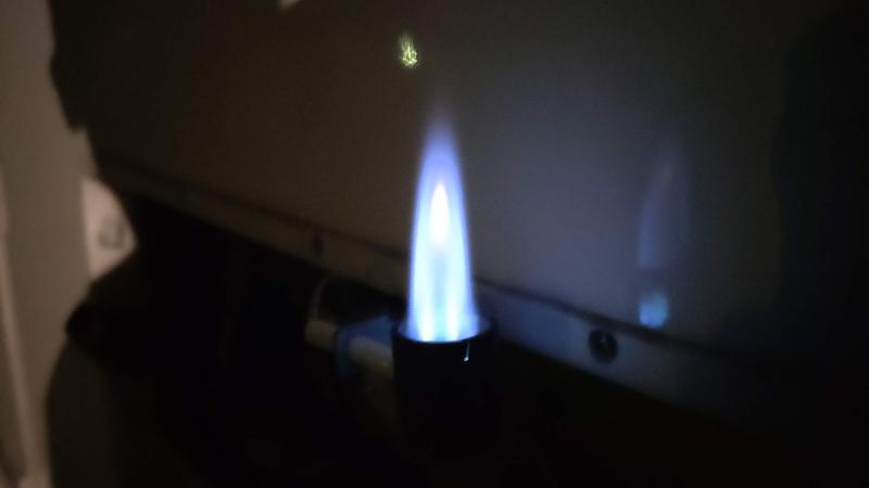

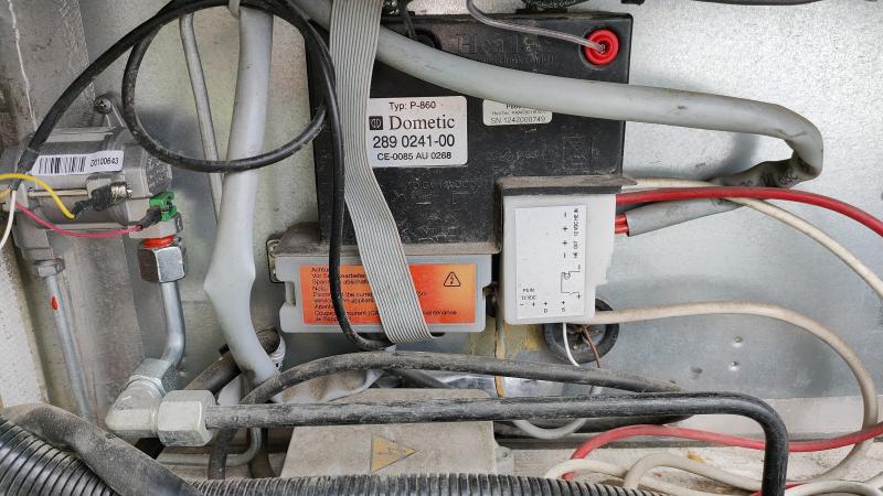

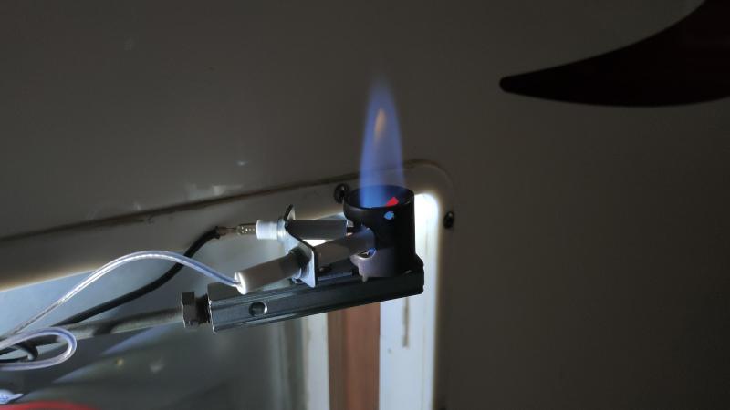

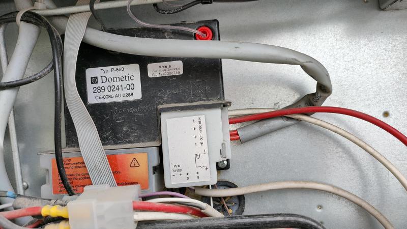

riesci a postare una foto con fiammella accesa agevoleresti altri suggerimenti , la fiammella per fotografarla deve essere in ombra il più possibile e fuori dal camino altrimenti non la visualizzerei bene , non per ultimo controlla o fai controllare se nel cilidro camino è presente la spirale elicoidale , quella è importante e deve esserci  visto che il riduttore/regolatore nel vano bombole è stato sostituito l'anno scorso penso non abbia problemi ma ti chiedo ugualmente se sai dirmi marchio e versione , controlla anche che la valvola di chiusura gas sul gruppo valvole sia correttamente aperta tutta e che apra tutto il pssaggio , se per questi controlli non ti ritieni in grado chiedi manforte a qualche amico camperista competente dalle tue parti e se vuoi e ti fidi vi appoggero tramite whatsapp

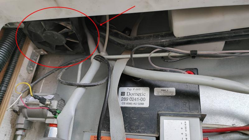

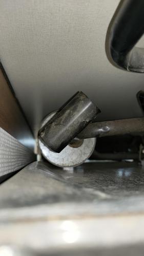

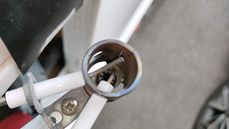

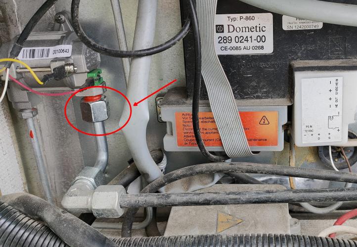

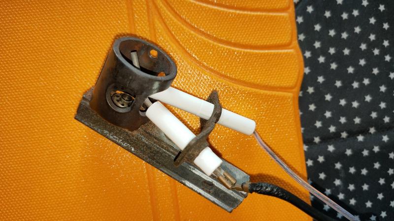

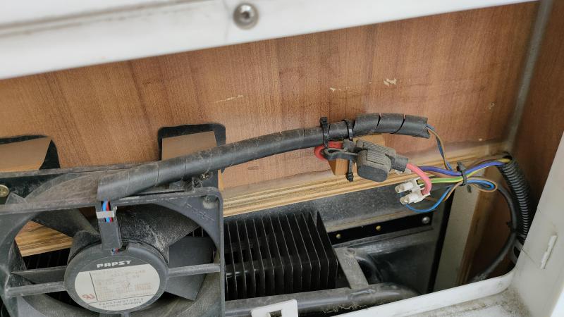

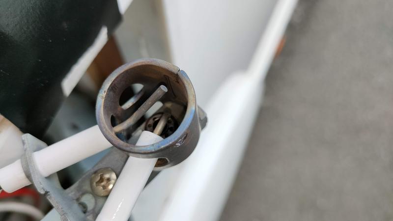

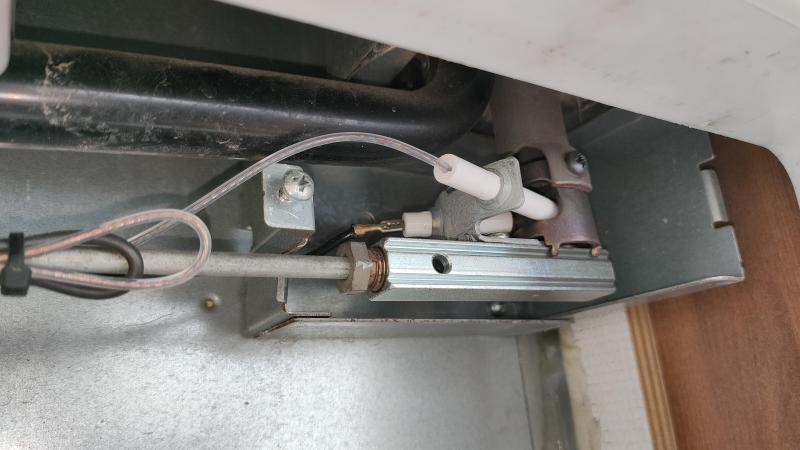

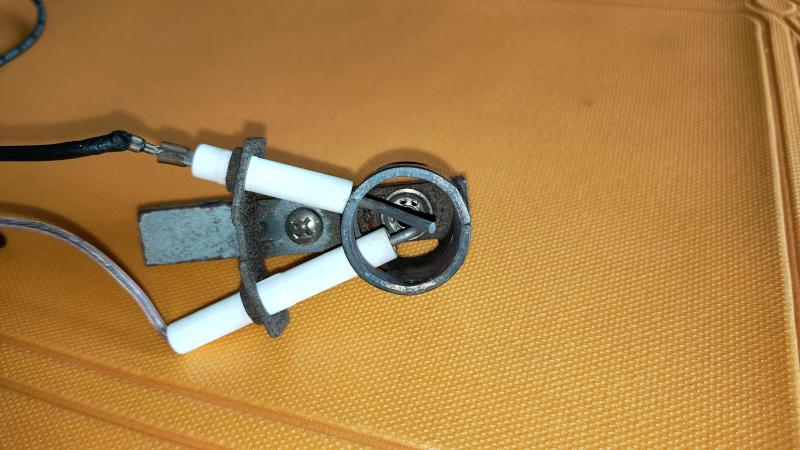

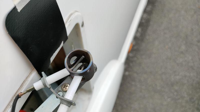

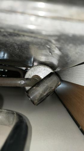

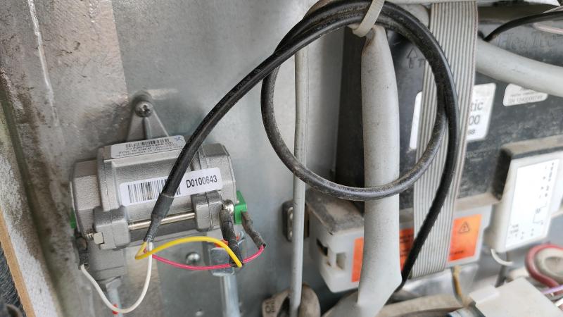

Innanzitutto grazie dei consigli (e del tempo speso a darmeli smiley). Per fortuna me la cavicchio, sono al terzo camper (il primo arrivato nel 1990) e finora di tutto o quasi riguardasse la manutenzione del camper, che fosse cellula o, ove possibile, meccanica, mi ero occupato in prima persona (questo fino a "questo" frigorifero...). Ho fatto le foto che mi hai richiesto. Per quanto riguarda la spirale elicoidale frangifiamma, lo scarico, come vedi dalla foto, è situato più di 10 cm sotto al bordo della presa d'aria. La pipetta la raggiungi a mano, ma io ho provato a smuoverla per vedere se si sfila (e sotto dovrebbe esserci appeso il frangifiamma, se è fatto come i frigo dei precedenti camper che ho avuto) ma mi sembra piantata. Ciò mi fa sorgere il dubbio di come  il "tecnico" possa aver fatto pulizia al camino... e comunque una posizione tale dello scarico,progettata così dalla fabbrica del camper (Euramobil) mi sembra demenziale. Ho provato ad accenderlo per fotografare la fiammella, ma ho imbroccato l'unico pomeriggio ventoso delle ultime settimane. E comunque quel poco che è rimasta accesa, la fiammella non si vedeva. Vedrò se ho più fortuna stasera col buio. PS E' la prima volta che allego foto, spero di non fare casini!inferiore%203.jpginferiore%202.jpginferiore%201.jpginsieme%20bruciatore%20montato.jpg
elettrovalvola(1).jpgelettronica.jpgfornello%202.jpgfornello%201.jpgfornello%203.jpgscarico%202(1).jpg

Inserito il 29/06/2023 alle: 23:52:53
In risposta al messaggio di ecostar del 29/06/2023 alle 15:17:14
Ok perfetto , a sto punto il problema sul tuo frigo a mio parere è da ricercare sull'alimentazione gas dello stesso frigo tipo ugello , rampa gas del bruciatore ed eventuale filtro sull'ingresso elettrovalvola gas , se
Fiammella accesa, regolazione frigo al massimoIMG20230629233333.jpgIMG20230629233307(1).jpg

Mauizio , quella fiammella è decisamente troppo bassa e dovrebbe essere quasi il doppio , la stessa fiammella dalla base del fornelletto alla sua punta deve essere alta 7 cm bella corposa senza punte o bsaffi giallastri , da vicino oltre che vederla devi anche sentirla , prima di scolegare il tubo gas in ingresso elettrovalvola bisogna capire per quale motivo quella fiammella è troppo bassa , potrebbe essere l'ugelo parzialmente sporco  oppure ugello con foro calibrato troppo piccolo quindi non adatto per il tuo frigo , preciso che la fiammella del tuo frigo è fissa ON/OFF non modulabile quindi quando è accesa a prescindere dalla regolazione termostatica la consistenza dela fiammella è e rimane sempre uguale
ti consiglio di togliere la ventolina che vedo sulla feritoia della griglia superiorre  , nel tuo caso e non solo tuo lo scarico non essendo intubato verso l'esterno ma termina nel cavedio più basso di circa 40 cm dalla griglia esterna superiore non otterrai nessun beneficio anzi peggiorerà la situazione per il motivo che lo scarico fumi verrà parzialmente forzato assieme all'aria espulsa dalla ventola e forzare anche parzialmente quello scarico che deve essere tassativamente al naturale non va bene  perchè il camino perderà troppo calore con conseguente diminuzione di resa sull'evaporatore interno al frigo , purtroppo quello è un errore di alcuni camperisti fai da tè e presunti tecnici

Anche io ho avuto un problema come il tuo. Il difetto era causato da un puccolo filtro che è allaggiato all'interno del raccordo di alimentazione dell'elettrovalvola del gas (il tubo di destra nella tua foto dove si vede l'elettrovalvola). Un volta pulito questo filtro, che era pieno di olio, il mio frigorifero ha ripreso a funzionare perfettamente

In risposta al messaggio di ecostar del 30/06/2023 alle 13:33:19
, da vicino oltre che vederla devi anche sentirla , prima di scolegare il tubo gas in ingresso elettrovalvola bisogna capire per quale motivo quella fiammella è troppo bassa , potrebbe essere l'ugelo parzialmente sporco  oppure ugello con foro calibrato troppo piccolo quindi non adatto per il tuo frigo , preciso che la fiammella del tuo frigo è fissa ON/OFF non modulabile quindi quando è accesa a prescindere dalla regolazione termostatica la consistenza dela fiammella è e rimane sempre uguale  ti consiglio di togliere la ventolina che vedo sulla feritoia della griglia superiorre  , nel tuo caso e non solo tuo lo scarico non essendo intubato verso l'esterno ma termina nel cavedio più basso di circa 40 cm dalla griglia esterna superiore non otterrai nessun beneficio anzi peggiorerà la situazione per il motivo che lo scarico fumi verrà parzialmente forzato assieme all'aria espulsa dalla ventola e forzare anche parzialmente quello scarico che deve essere tassativamente al naturale non va bene  perchè il camino perderà troppo calore con conseguente diminuzione di resa sull'evaporatore interno al frigo , purtroppo quello è un errore di alcuni camperisti fai da tè e presunti tecnici
Mario, al riguardo della ventole, pensa che è una delle prime cose che ho fatto appena comprato il camper (anzi inizialmente ne avevo montate due in alto, valutando poi di toglierne una per non ostruire troppo lo spazio di uscita dell'aria calda prodotta dal frigo). La smonterò. Come da foto che ti allego, ne ho una più piccola montata nella parte bassa a "spingere" verso l'alto: dalle tue indicazioni, immagino sia opportuno smontare anche quella, o in quella posizione può essere utile? Riguardo l'ugello, bruciatore e, credo (devo verificare, ho il pezzo smontato dal tecnico da qualche parte in cantina...blush) candeletta e termocoppia sono nuovi di pacca, per cui escluderei l'ugello, sempre che non sia un ricambio sbagliato per quel frigo. Comunque mi hai insegnato una cosa, che il frigo lavora termostaticamente per tempi di acceso/spento, e non per regolazione di fiamma (ma se non sbaglio il vecchio Electrolux 4401 montato sul mio precedente CI Mizar del '98 lavorava in maniera diversa). Ultima impressione che ho riscontrato riguardo all'altezza della fiammella che mi hai detto, effettivamente all'uscita della griglia superiore l'impressione è che l'aria non sia altrettanto calda di quanto avessi invece constatato in passato. Comunque, visto che il lavoro mi è stato fatto solo un paio di mesi fa e dopo la risposta dell'accettazione a Magenta, ieri mattina ho riportato il camper al centro di Novara, mi ha detto che avrebbe contattato appena possibile l'assistenza Dometic. Lunedì mattina gli farò presente ciò che mi hai indicato (ventolina esclusa, quella me la smonto da me, naturalmente) e cerchiamo di partire da lì. Chiaramente se hai altri suggerimenti ti ringrazio anticipatamente. Maurizioventolina%20inferiore%20frigo.jpg
Maurizio

Ciao Maurizio Anche io ho avuto un problema come il tuo. Il difetto era causato da un puccolo filtro che è allaggiato all'interno del raccordo di alimentazione dell'elettrovalvola del gas (il tubo di destra nella tua foto
dove si vede l'elettrovalvola). Un volta pulito questo filtro, che era pieno di olio, il mio frigorifero ha ripreso a funzionare perfettamente Sergio
Ciao Sergio. Intendi questo nella foto? Effettivamente se così fosse tornerebbe il discorso della fiammella troppo bassa evidenziata da Mario. Lunedì mattina farò un salto al Centro Tecnico dove ho riportato il camper e lo vediamo sul momento. Grazie per la dritta!elettrovalvola%20raccordo.jpg

Ti consiglio di togliere anche la ventolina inferiore , se vuoi mettere una ventolina dovresti creare al'interno del cavedio una paratia che divida l'aria dai fumi , senza una paratia divisoria qualsiasi ventolina in qualsiasi posizione non migiorerebbe nulla con il forte rischio di peggiorere , se ben ricordo l'utente  franco49tn sul suo camper  ha creato quella paratia , prova a contattarlo e ne avrai conferma
per il filtrino sull'ingresso della elettrovalvola per come vedo raffigurato quel dado pare sia stato già svitato e riavvitato qundi è molto probabile che il filtro sia stato controllato . tuttavia un ulteriore controllo di certo male non farebbe , comuque quella fiammella è decisamente scarna e il frigo ne ha tutte le ragioni per lamentarsi , per risolvere il problema fiammella un bravo tecnico non avrebbe alcun bisogno di contattare Dometic tranne per accertarsi sul corretto foro calibrato dell'ugello

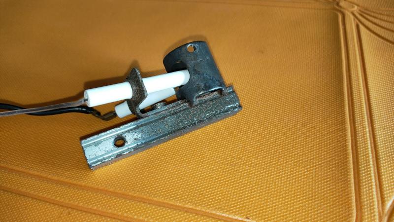

Passato stamattina. Gli ho fatto presente altezza fiammella ed eventualità olio nel filtrino: è stato concorde nell'altezza fiamma (misurata 5,5 cm), il filtro ha detto che l'ha guardato ma ricontrollerà. In compenso mi ha detto che non aveva sostituito l'ugello quando ha sostituito la pipetta col fornello! Ma io dico, almeno i fondamentali! Che poi, allego le foto, il pezzo sostituito non mi sembra così mal ridotto (e magari, correggetemi se sbaglio, c'è maniera di lasciarlo a mollo in qualche liquido - che ne so, aceto o acido leggero- che ne rimuova eventuali scorie interne e lo faccia tornare non dico nuovo, ma più efficiente). Comunque da stamattina ce l'ha in prova con alimentazione gas esterna, ugello nuovo e parrebbe funzionare. Vi informerò sugli sviluppi.

Bene forse il tecnico pian piano ci sta arrivando e spero che a fine lavoro il frigo torni a funzionare correttamente ma senza farti spendere neanche un centesimo , spero che quel tecnico per i successivi interventi sull'alimentazione gas dei trivalenti intervenga nel modo corretto e non alla carlona
il vecchio fornelletto anche se lo vedo un po ossidato è recuperabile però la piccola griglia forata del fornelletto deve essere integra e se lo fosse devi solo pulire e scrostare internamente e manualmente la rampa  (la rampa è quel tratto che dall'attacco ugello arriva al fornelletto ) pulito l'interno rampa manualmente metti in  ammollo tutto il bruciatore senza ugello in diluente nitro per circa 1 ora poi soffialo con aria compressa a volontà , ti ricordo che la fiammella dal fornelletto alla sua punta deve essere alta almeno 7 cm bella corposa senza baffi giallastri e oltre che vederla bisogna anche sentirla , inizialmente vedrai la fiammella con baffi rossastri ma quello e normale poi spariscono
