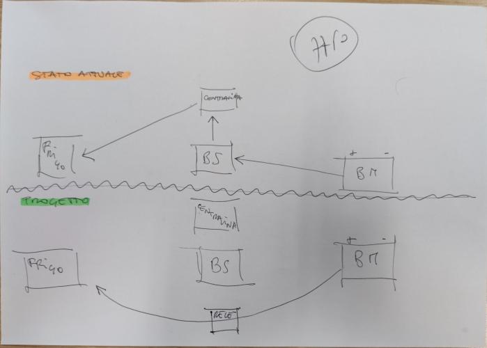

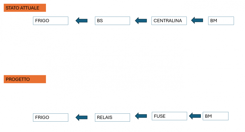

Allego lo schema giusto per vedere se ho capito, c'è lo schema attuale e quello, diciamo, di progetto.

Ciao, quindi se non ho capito male, stacco( molto probabilmente una persona esperta non io) i collegamenti attuali tra la BS e il Frigo poi collego la BM e il Frigo con l'aggiunta di un relè senza o passando comunque per
la centralina? Per la dimensione e la tipologia di cavi? Allego lo schema giusto per vedere se ho capito, c'è lo schema attuale e quello, diciamo, di progetto. Ciao
l'impianto è fatto così, perchè se l'attuale relais è contenuto nella centralina, è la centralina stessa che chiude o apre il relais all'accensione del motore.
NB: il fusibile c'è anche nella linea attuale, ma nella nuova linea andrà maggiorato. Come sezione dei cavi, io metterei un 16mmq, 100A di fusibile e relais da 100A
Come tipologia di cavi utilizzerei il classico cavo unipolare, solitamente io uso quello di colore rosso, anche se gli allestitori usano anche il marron.
Il vecchio cavo da BS a FRIGO lo puoi eliminare

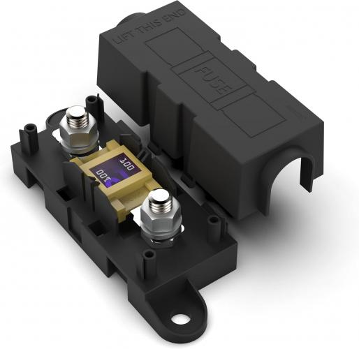

Scusa se faccio domande, ma ho bisogno di avere un quadro più completo del mezzo, ad esempio tipo di meccanica, quante batterie hai, sai che potenza ha l'alternatore attualmente installato?
Come portafusbile utilizzerei questo, MEGA/ANL così non avrai mai più problemi in tal senso, con connessioni M8:
https://www.amazon.it/EFUTURETI...

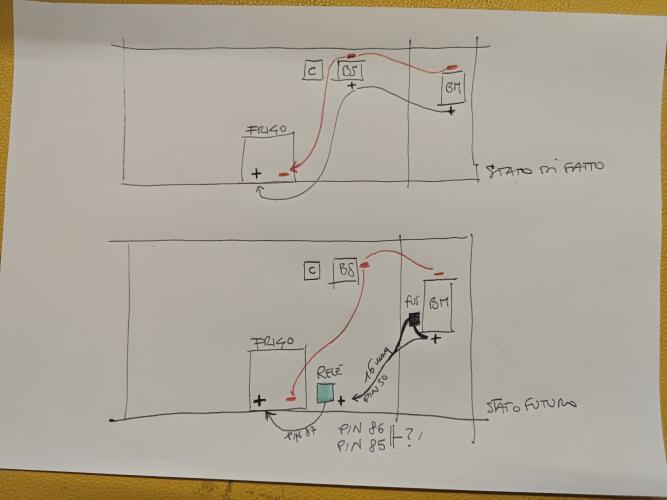

per questioni di lunghezza) dalla BM 2) subito dopo la partenza, con più vicino è con meglio è, compatibilemente con gli spazi e un lavoro dignitoso ed esteticamente gradevole, metti il fusibile da 50A. 3) arriva nella zona dove pensi di installare il relais e dove potrai trovare comodo il D+ e un negativo per alimentare la bobina del relais. Sul pin 85 collegherai il NEGATIVO, sul pin 86 il D+. 4) sul relais, al pin 30 collegherai il cavo di potenza che arriva dalla BM 5) sul relais al pin 87 collegherai il cavo di potenza che arriverà fin dietro al frigo 6) dietro al frigo, dovrai scollegare il cavo attualmente collegato che personalmente NON toglierei ma isoleri per bene per un eventuale uso futuro. Lascerei tutto il resto invariato.

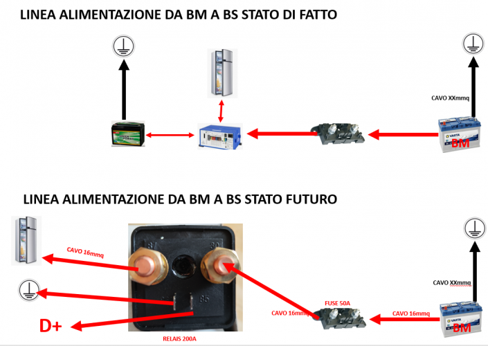

Perdonami ma considera di parlare con un bambino di 3 anni laugh
Non ho capito come alimentare la bobina del relè, i pin 85 e 86 dove li devo collegare? Dove trovo il D+ e il negativo per alimentarlo?
Allego un disegno per vedere se qualcosa l ho capita... (C sta per centralina).
Grazie ancora.
31/03/2004 21022
Inserito il 04/09/2026 alle: 20:48:19
In risposta al messaggio di Daniel79 del 04/09/2026 alle 20:10:18
Perdonami ma considera di parlare con un bambino di 3 anni  Non ho capito come alimentare la bobina del relè, i pin 85 e 86 dove li devo collegare? Dove trovo il D+ e il negativo per alimentarlo?  Allego un disegno per vedere se qualcosa l ho capita... (C sta per centralina).  Grazie ancora.
le cose in realtà stanno in questo modo sul tuo mezzo se ho capito bene dalla descrizione.
Ma vengo alle tue domande:
Il negativo e il D+ li trovi nelle vicinanze della centralina o certamente sulla centralina stessa per questo ti ho suggerito di trovare un posto comodo per il relais prima di stendere il cavo.
In realtà, ciò che è un po' più complicato è intercettare il D+, perchè il negativo lo puoi trovare ovunque. Basta sia una massa...
PS: ora il parallelatore è contenuto dentro alla centralina, è chiaro che il sistema funziona nello stesso modo; prova a guardare sulla centralina e vedere se leggi d qualche parte D+

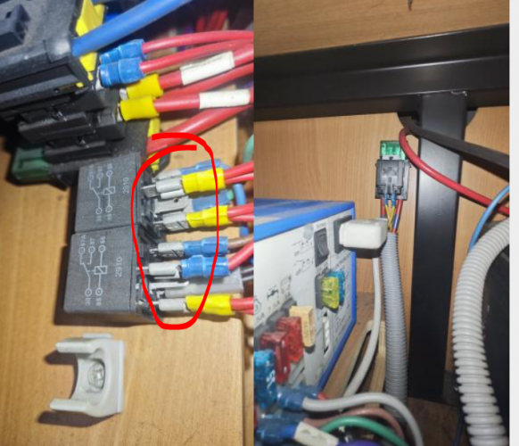

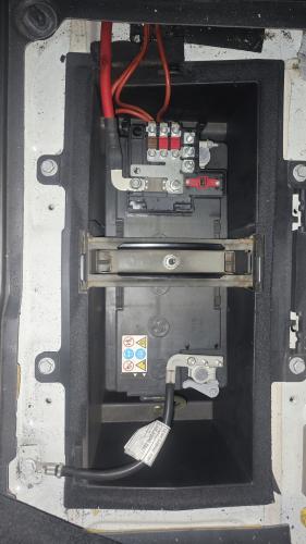

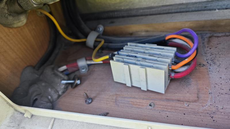

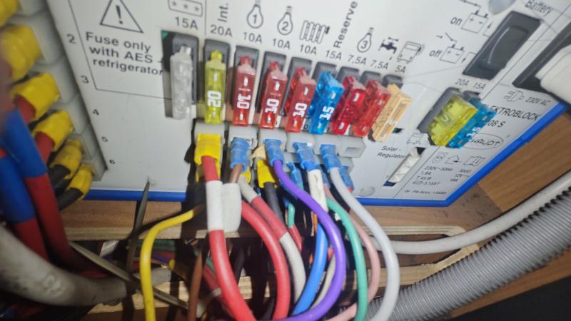

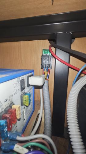

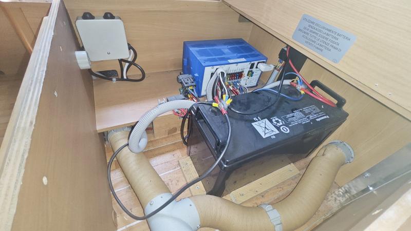

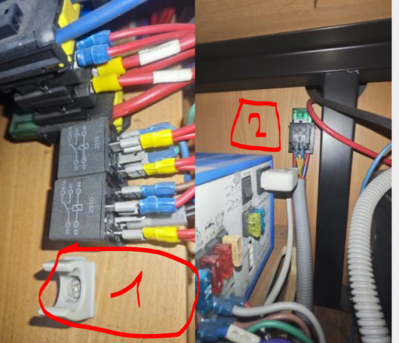

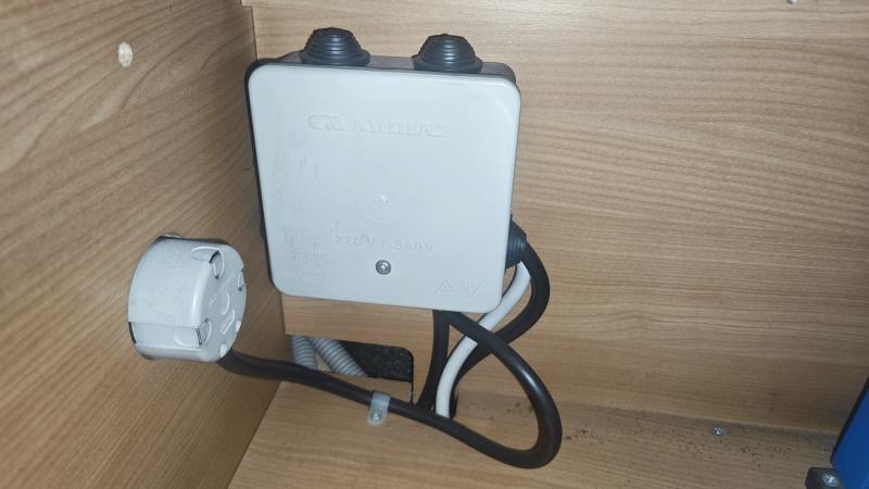

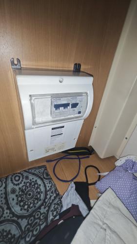

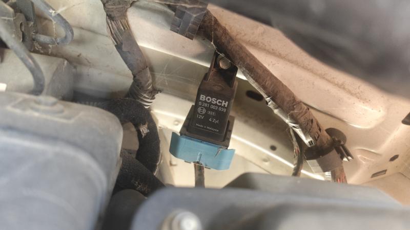

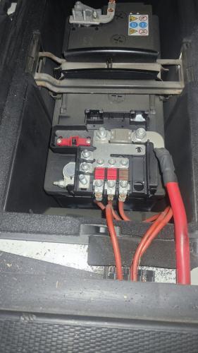

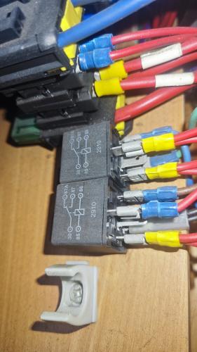

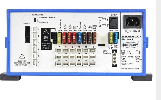

Buongiorno, in riferimento alla tua richiesta di informazioni sul mezzo, vorrei elencarti un pò le caratteristiche del mio mezzo ed allegare alcune foto dell'impianto elettrico:
  • Il camper è un Sun Living Lido A11 (sotto marca di Adria) del 2011 su meccanica Fiat ducato 2.3Jtd 130.
  • Ho un pannello solare del quale non ho idea di quanti Watt sia (mi dispiace ma l'ho preso di seconda mano, il camper, e non ho richiesto le sue caratteristiche)
  • Ho la BS sotto Dinette insieme alla centralina e a quella che credo essere una scatola di derivazione non saprei.
  • Dentro all'armadio a fianco del frigo ho una specie di contattore ( il vecchio proprietario su un foglio ha scritto "automatico 220V) che esattamente non so cosa serva.
  • Ho fatto delle foto stamattina per avere un tuo parere su come possa essere stato fatto l'impianto che allego di seguito:
Sotto la panca della Dinette
Particolare centralina
Relè vari sotto la panca della Dinette
Scatola di derivazione?
Contatore dentro l'armadio a fianco del frigo
Zona BM
Relè dentro vano motore (forse non centra niente con le altre foto ma nel dubbio laugh)
Questo è tutto, adesso credo che tu conosca meglio di me il mio camper!laugh
31/03/2004 21022
Inserito il 05/09/2026 alle: 17:29:14
In risposta al messaggio di Daniel79 del 05/09/2026 alle 15:25:45
Buongiorno, in riferimento alla tua richiesta di informazioni sul mezzo, vorrei elencarti un pò le caratteristiche del mio mezzo ed allegare alcune foto dell'impianto elettrico: Il camper è un Sun Living Lido A11 (sotto
marca di Adria) del 2011 su meccanica Fiat ducato 2.3Jtd 130. Ho un pannello solare del quale non ho idea di quanti Watt sia (mi dispiace ma l'ho preso di seconda mano, il camper, e non ho richiesto le sue caratteristiche) Ho la BS sotto Dinette insieme alla centralina e a quella che credo essere una scatola di derivazione non saprei. Dentro all'armadio a fianco del frigo ho una specie di contattore ( il vecchio proprietario su un foglio ha scritto automatico 220V) che esattamente non so cosa serva. Ho fatto delle foto stamattina per avere un tuo parere su come possa essere stato fatto l'impianto che allego di seguito:Sotto la panca della Dinette Particolare centralina Relè vari sotto la panca della Dinette Scatola di derivazione? Contatore dentro l'armadio a fianco del frigo Zona BM  Relè dentro vano motore (forse non centra niente con le altre foto ma nel dubbio ) Questo è tutto, adesso credo che tu conosca meglio di me il mio camper! Ciao
hai un bel vano batterie e credo varrebbe la pena mettere il relais vicino a quelli esistenti alla posizione 1 o alla 2, ma la valutazione finale spetta a te.
Uno dei cavi rossi che partono dalla BM è certamente uno di quelli che porta la corrente alla centralina. Se installerai il relais ad esempio nella posizione 1, dovrai stendere il cavo dalla BM seguendo quei cavi fino ad arrivare alla posizione 1, che collegato al pin 30 del relias uscirà dal relia stesso sul pin 87 per proseguire fin dietro al frigo.
Il famoso negativo per l'alimentazione della bobina potrai prenderlo da uno dei relais lì a fianco dove magari è presente anche il D+ dovresti fare un controllo in tal senso.
L'impianto che devi fare è molto più complicato nel far passare il cavo dalla BM fin dietro al frigo rispetto al collegamento del relais.
Certo chi ha installato queste conenssioni scoperto non è stato un gran genio...

In risposta al messaggio di Laikone del 05/09/2026 alle 17:29:14
hai un bel vano batterie e credo varrebbe la pena mettere il relais vicino a quelli esistenti alla posizione 1 o alla 2, ma la valutazione finale spetta a te. Uno dei cavi rossi che partono dalla BM è certamente uno di
quelli che porta la corrente alla centralina. Se installerai il relais ad esempio nella posizione 1, dovrai stendere il cavo dalla BM seguendo quei cavi fino ad arrivare alla posizione 1, che collegato al pin 30 del relias uscirà dal relia stesso sul pin 87 per proseguire fin dietro al frigo.  Il famoso negativo per l'alimentazione della bobina potrai prenderlo da uno dei relais lì a fianco dove magari è presente anche il D+ dovresti fare un controllo in tal senso.  L'impianto che devi fare è molto più complicato nel far passare il cavo dalla BM fin dietro al frigo rispetto al collegamento del relais. Certo chi ha installato queste conenssioni scoperto non è stato un gran genio...
In effetti lasciate così scoperte non mi piacciono neanche a me, come si potrebbero sistemare? Con delle guaine termoplastiche? O con dei copri faston in plastica che però occupano un po' di spazio e non ne vedo un granché.
Accetto volentieri consigli wink
Buon weekend
31/03/2004 21022
Inserito il 05/09/2026 alle: 17:52:11
In risposta al messaggio di Daniel79 del 05/09/2026 alle 17:50:27
In effetti lasciate così scoperte non mi piacciono neanche a me, come si potrebbero sistemare? Con delle guaine termoplastiche? O con dei copri faston in plastica che però occupano un po' di spazio e non ne vedo un granché.  Accetto volentieri consigli  Buon weekend
esistono vari modi:
1) termorestringente
2) fastom isolati con copertura
3) zoccolo per relais

Inserito il 11/09/2026 alle: 15:07:10
In risposta al messaggio di Laikone del 05/09/2026 alle 17:52:11
esistono vari modi: 1) termorestringente 2) fastom isolati con copertura 3) zoccolo per relais
Ciao, alla fine ho comprato le guaine termoplastiche, Grazie
Smontando la griglia posteriore del frigo mi ero dimenticato che ci fosse questo accrocchio sotto un coperchio di plastica, cos è? È un regolatore /stabilizzatore di corrente? A me sembra che sia in plastica ma potrei sbagliarmi.
