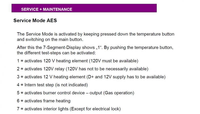

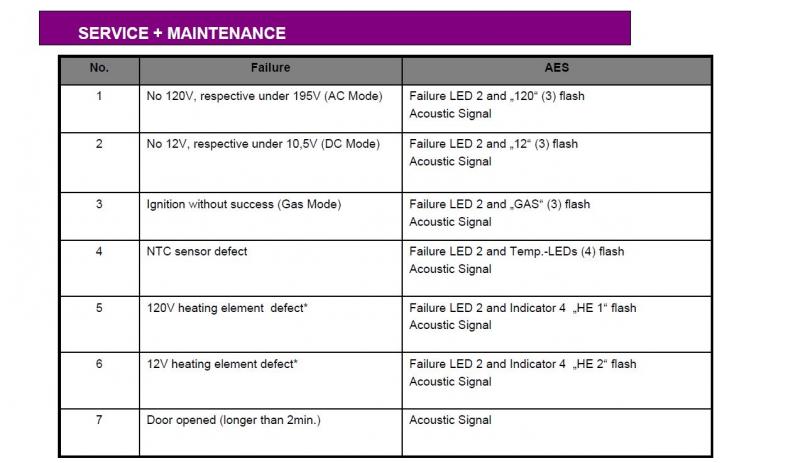

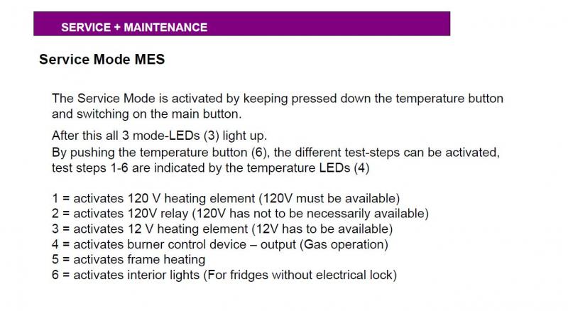

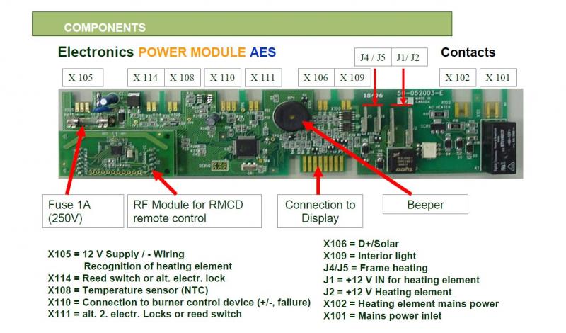

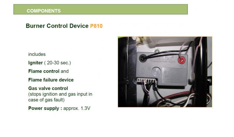

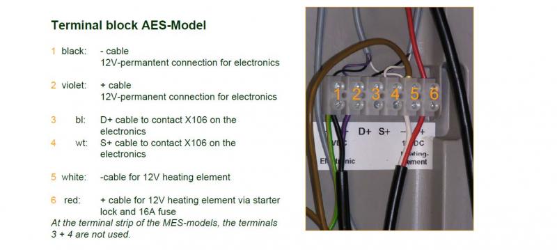

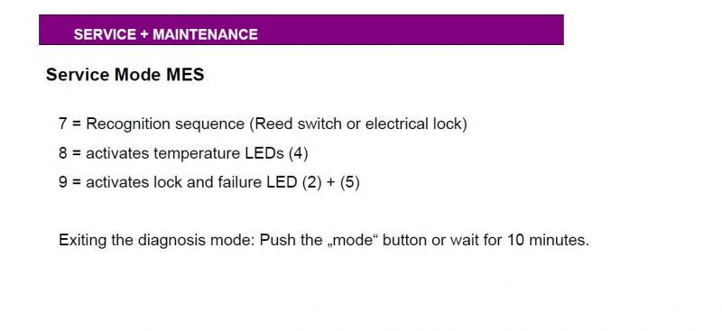

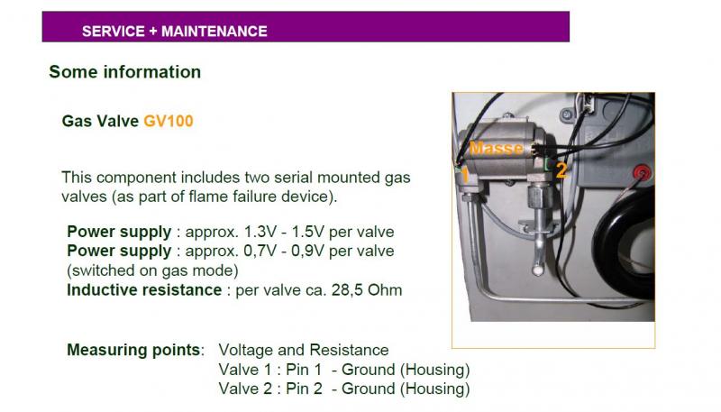

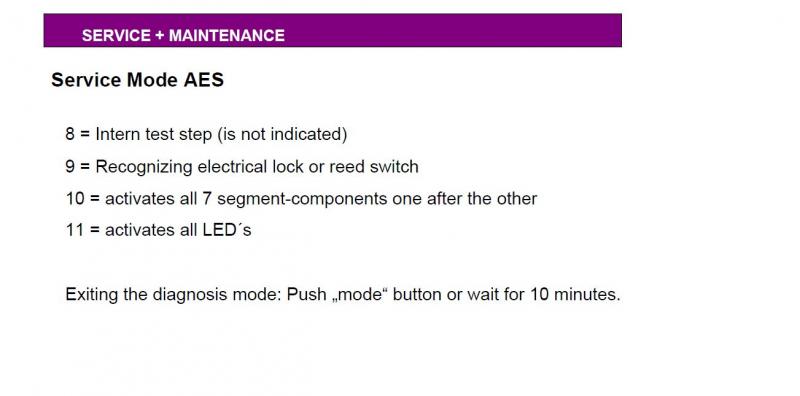

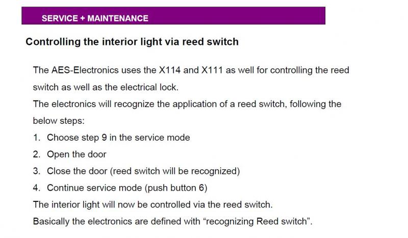

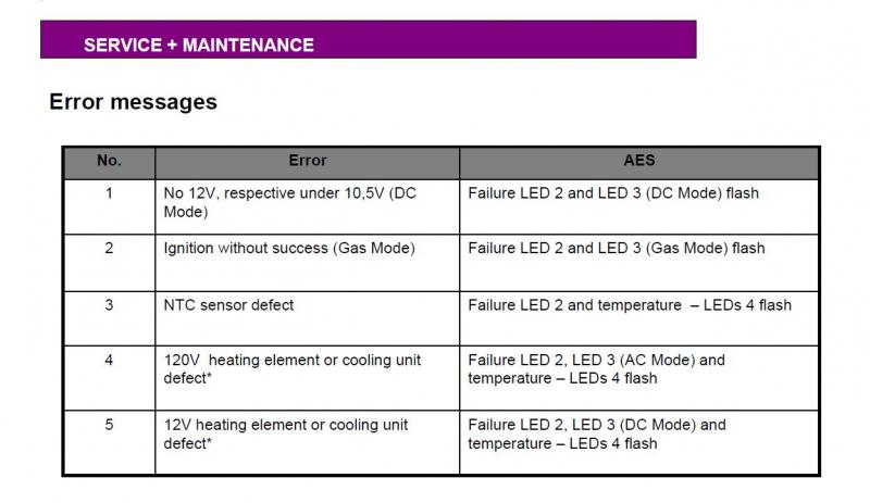

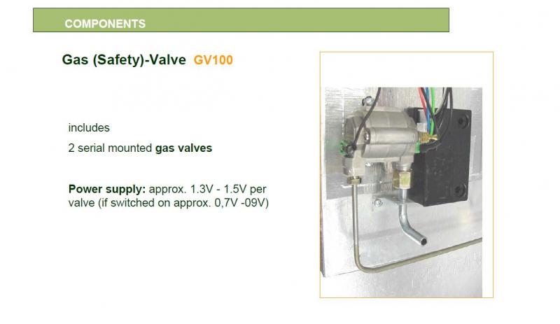

Ciao. Sono riuscito ad avere queste indicazioni da un riparatore di camper nella provincia di Torino.
Diciamo che è un parente molto alla lontana,Appeno l'ho contattato la prima cosa che mi ha detto è stata
che la maggior parte dei difetti di questi frigo diciamo (digitali) sono le temperature e gli sbalzi di tensione.
Accensione frigo a temperatura della cellula molto elevate e staccare la spina della 220 mentre il frigo è collegato.
la procedura di reset è quasi uguale per tutti i modelli della serie 7,8e mi è stata spedita in email.
La cosa importante è riuscire ad entrare in service mode,serve per testare se le varie funzioni del frigo funzionano,ovviamente
si parla di software di comandi che sono caricati nella memoria della scheda.Attivo una funzione e i led mi dicono se si è attivato l'impulso e serve per determinare cosa non sta funzionando,Se parte il segnale il problema è a valle.
Il reset come mi è stato spiegato,si ottiene staccando la scheda da tutte le alimentazioni per qualche minuto e ricollegandola con la 220 inserita.pag12.JPGpag11.JPGpag10.JPGpag9.JPGpag8(2).JPGpag7.JPGpag6.JPGpag5.JPGpag4.JPGpag3.JPGpag2.JPGpag1.JPG

Dirti fantastico è ancora dirti poco.   Scusa se sono un po' gnucco ma non sono sicuro di aver capito cosa significa esattamente scollegare la scheda.  Intendi quella del pannello anteriore o posteriore?   Ed ancora…….  ho timidamente cercato di smontare il pannellino anteriore per curiosare sulla scheda ma non ho capito come fare e siccome funziona tutto e la mia era pura curiosità, non  mi sono andato a cercare grane.   Porta pazienza ma visto che hai fatto 30 ti chiedo di fare 31.       Fantastico …..  comunque….. grazie per la tua condivisione.
