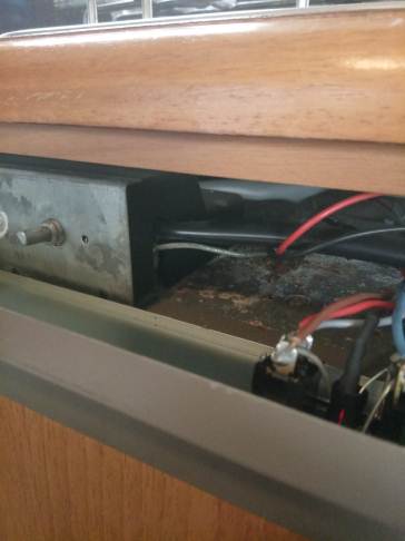

Qualcuno sa dirmi come posso testare il potenziometro e la resistenza a 220v?
Questo è quello che vedo se apro lo sportellino frontale del frigo

prima di intervenire sul frigo misura la tensione alla colonnina , 9 su 10 la tensione è bassa ma misurala quando il frigo si lamenta e vedrai che sarà bassa wink
