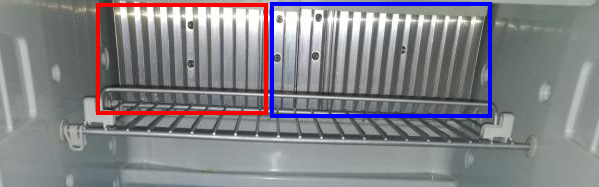

Ciao, ultimamente il frigo Electrolux, quando usato a gas, raffredda nella parte blu, ma rimane più caldo nella parte rossa:
potrebbe essere un problema di pasta conduttiva da cambiare? O si possono essere formati dei cristalli?

Con la fonte 220V come va ?

Se fosse un problema di pasta termica, lo farebbe con tutte le donti

Per essere chiari, e non finire per parlare del nulla.
Quindi a 220 e 12 volt, funziona benissimo?
Quanto tempo gli hai dato al gas, per farlo raffreddare bene?

Non ho provato a 220v. Il problema l’ho rilevato in sosta a 1000 mt con 16 gradi la notte e 28 di giorno. Il frigo era acceso da 3 giorni e il problema l’ho notato alla mattina.
Intanto provo con la pasta che é un lavoro da poco. Grazie

se uno scrive : "Ciao, ultimamente il frigo Electrolux, quando usato a gas,... "  è chiaro che abbia usato anche le altre fonti
in un forum, è fondamentale essere il più precisi possibile, altrimenti si perde tempo e basta

Ho sostituito la pasta che era vecchia e dura, ora inizia a raffreddare molto prima, di sicuro c’è un miglioramento. Rimane comunque sempre un deltaT di qualche grado tra la parte dx e la sx dell’evaporatore, qualcuno sa se è un comportamento normale?
