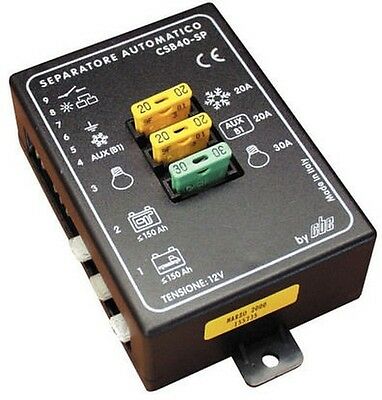

Da qualche parte, forse nel vano motore, potrebbe esserci un oggetto fatto così:
Il difetto più comune è la "cottura" del portafusibile del frigo che ospita un fusibile da 20 Ampere.
Polvere, sporco e vecchiaia possono rovinare questo oggetto.
Dentro c'è anche un relè che alimenta il frigo in viaggio tramite il PIN 5 a fronte della presenza del segnale D+ generato dall'alternatore collegato al PIN 9 che deve portare 12 Volt SOLO a motore in moto.
Marco.

Da qualche parte, forse nel vano motore, potrebbe esserci un oggetto fatto così: Il difetto più comune è la cottura del portafusibile del frigo che ospita un fusibile da 20 Ampere. Polvere, sporco e vecchiaia possono
rovinare questo oggetto. Dentro c'è anche un relè che alimenta il frigo in viaggio tramite il PIN 5 a fronte della presenza del segnale D+ generato dall'alternatore collegato al PIN 9 che deve portare 12 Volt SOLO a motore in moto. Marco.
Grazie, proverò a cercarlo.
