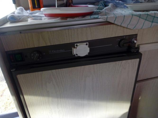

finchè non si fredda (credo) non si accende ... per lo meno devo aspettare molto più di 15 minuti (1-2 ore circa)
non so dire quale modello sia sinceramete
Modificato da liubavand il 04/05/2018 alle 10:38:06

finchè non si fredda (credo) non si accende ... per lo meno devo aspettare molto più di 15 minuti (1-2 ore circa) il frigo è  non so dire quale modello sia sinceramete
Penso. che tu abbia un commutatore sul tuo frigo dalla foto non si vede bene io credo che quando commuti da 12v a gas il selettore non apra subito il gas per qualche motivo che è da verificare.
