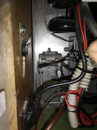

anche il mio fino questa mattina mi dava dei problemi quando si metteva a gas, molte volte non partiva, ho smontato e pulito la valvola prima del bruciatore, cambiato i capicorda, aperta e soffiato con aria compressa, ho notato che in entrata ha fatto una leggera resistenza poi tutto ok, rimontato tutto funziona benissimo, ora passa a gas e si accende subito, prima passava ma non si accendeva continuava a lampeggiare.
lo ho soffiato dopo averlo completamente smontato, non penso si possa soffiare all’interno senza aprirlo, e solamente dall’esterno all’interno,

no, i trivalenti sono tutti uguali indipendentemente dalla marca, il mio è un Dometic, faccio una foto del pezzo che ho pulito
Modificato da Hecktor2 il 01/07/2019 alle 14:07:00
18/10/2009 6712
Inserito il 01/07/2019 alle: 19:49:43
una volta smontato e aperto, ho soffiato ambo due i lati, entrata uscita gas, questo pomeriggio ho fatto altre prove ed ora quando passa a gas in automatico si accende subito
