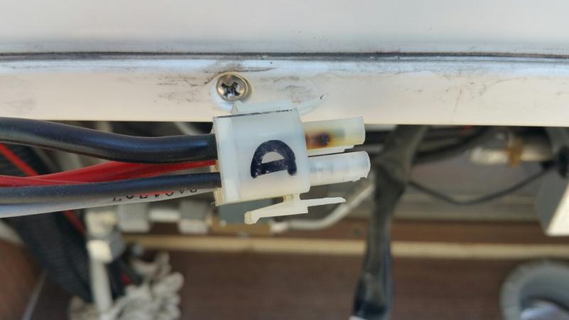

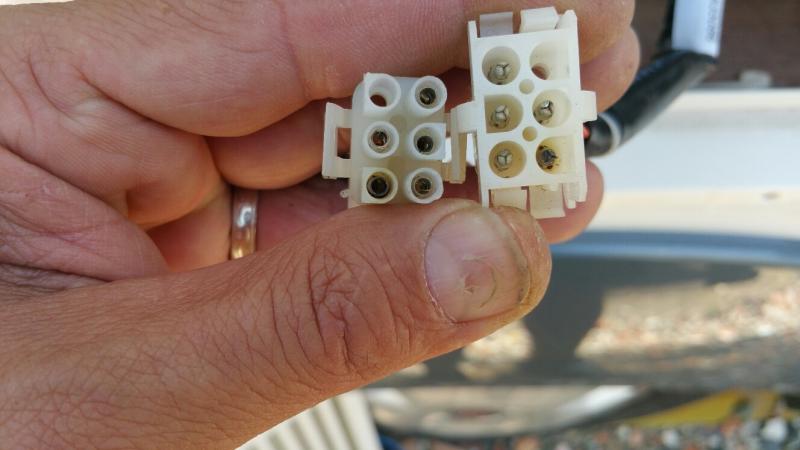

Nel mio caso ha sfiammato il cavo Nero del connettore lato frigo, sono stato fortunato perchè
ho risolto facilmente. per questo non andava a 12V

Ciao,  Nel mio caso ha sfiammato il cavo Nero del connettore lato frigo, sono stato fortunato perchè  ho risolto facilmente. per questo non andava a 12V
Effettivamente i negativi non li ho controllati... verificherò anche questo.

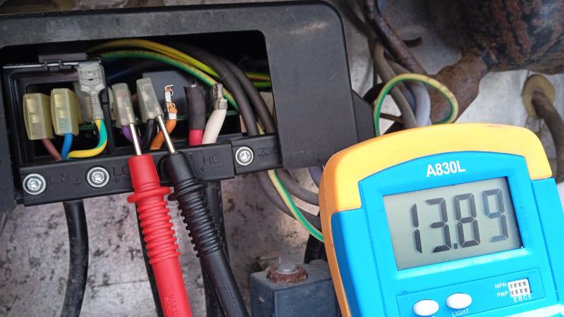

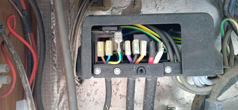

Buongiorno e ben trovati a tutti. Sono Marco da Pavia ed ho lo stesso problema di questa discussione. Ho un Rimor europeo 91plus su ducato del 2012. Lo scorso autunno, mi era già capitato ma con un amico, stringendo semplicemente qualche morsetto, la commutazione 12+ in marcia funzionava di nuovo. Oggi, sto preparando per il viaggio estivo e mi sono accorto che non funziona ancora: ho ricablato tutti i morsetti. Le immagini possono essere le stesse di OscarBoa perchè ho la medesima centralina, và a gas, và a 220 e non in marcia 12+.
Il mio filo D+ è arancione e si connette con due fili da 1.5 rosa, uno sale al tetto e l'altro va sotto al camper (quello al tetto potrebbe essere l'allarme di parabola aperta in marcia...).
Non sono affatto un esperto però in gioventù ho studiato elettronica e qualcosa mastico. Questa volta non saprei cosa pensare...posso chiedere un parere ai più esperti ferrati nel campo? vi ringrazio moltissimo dell'attenzione.
qualche morsetto, la commutazione 12+ in marcia funzionava di nuovo. Oggi, sto preparando per il viaggio estivo e mi sono accorto che non funziona ancora: ho ricablato tutti i morsetti. Le immagini possono essere le stesse di OscarBoa perchè ho la medesima centralina, và a gas, và a 220 e non in marcia 12+. Il mio filo D+ è arancione e si connette con due fili da 1.5 rosa, uno sale al tetto e l'altro va sotto al camper (quello al tetto potrebbe essere l'allarme di parabola aperta in marcia...). Non sono affatto un esperto però in gioventù ho studiato elettronica e qualcosa mastico. Questa volta non saprei cosa pensare...posso chiedere un parere ai più esperti ferrati nel campo? vi ringrazio moltissimo dell'attenzione. MS
Devi trovare i fili che vanno ai capi della resistenza 12V e vedere li che tensione hai a motore acceso e frigo a 12V.
Se trovi 12V ai fili della resistenza, stacca la 12V dai fili e verifica in ohm se la resistenza è buona oppure se è interrotta.
