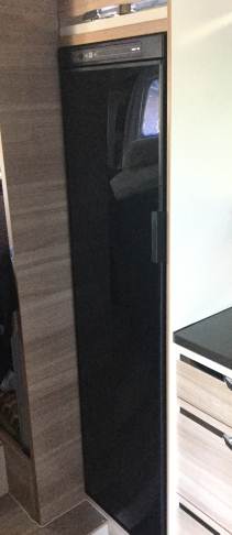

Ecco il tipo di frigo. Mi scuso per la foto dell'interno che non sono riuscito a ruotare. È a selezione manuale della fonte di energia. Porta esterna unica con celletta freezer interna asportabile.
