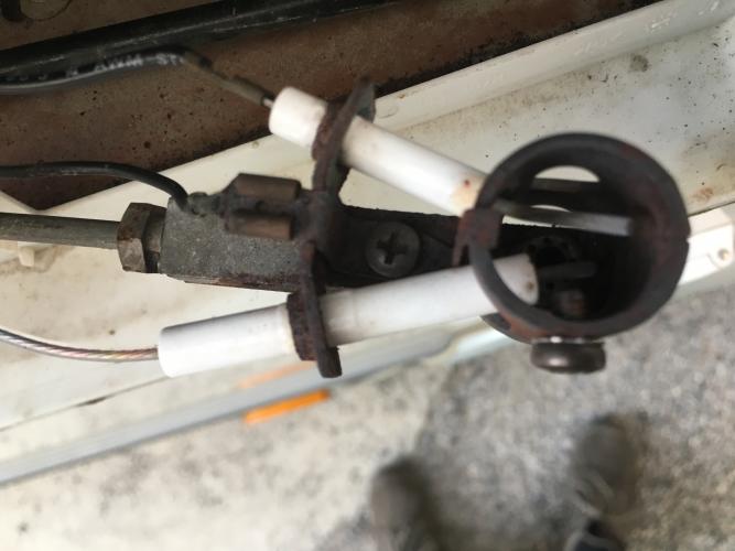

Inserito il 07/06/2018 alle: 15:32:48
ACE52626-10BD-4B66-B8CA-CF70A90769E3.jpegSembra di no comunque controllo meglio dicamo che problema è nato prima di pulizia semplicemente ha smesso di andare a gas dopo un giorno e mezzo che sono stato fuori

11/01/2007 37550
Inserito il 07/06/2018 alle: 19:33:32
ti posto 3 foto dell'accenditore del tuo frigo almeno lo individui subito , dalle foto cambia solo il colore ma l'accenditore è quello
se hai qualche amico con lo stesso accenditore prova a fare un cambio provvisorio tanto per provare , sostituirlo è semplicissimo
i due elettrodi sul bruciatore per come li vedo sono posizionati correttamente , magari controlla che la ceramica di protezione non sia screpolata , il faston del flio di massa sulla rampa bruciatore vedi di disossidarlo
