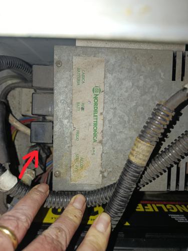

Ciao ha tutti. Qualche giorno fa metto in moto il camper e sento come un leggero cigolio metallico nel lato guida. Il rumore dura 5 minuti e poi finisce ma mi accordo che il frigo trivalente non si accende più in marcia. Ho provato a controllare i fusibili e i relè presenti fuori dalla centralina ma funzionano. Vorrei capire se magari ci sono del fusibili o dei relè dentro la centralina. Nella foto la centralina rottaIMG_20260303_210153.jpg
La prima cosa da f are è avere un tester a portata di mano e saperlo usare
Se non lo so ha e non si sa come usarlo, forse è.meglio affidarsi a qualcuno che abbia competenze in merito
Poi si deve cercare il D+ e capire  se ha tensione, poi si passa al cablaggio della 13v che dalla BM va al frigo, poi ai relè, poi alla centralina
E.comunque, è sempre opportuno inserire nella richiesta, marca e modello del frigo e anche si quale mezzo è mintato
