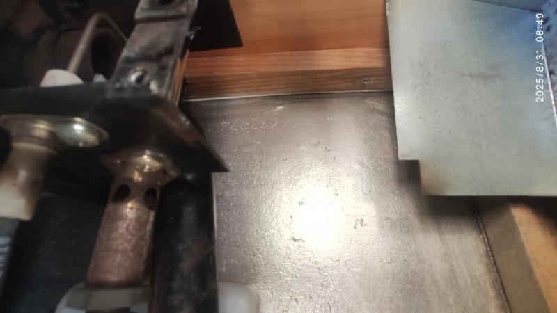

Buongiorno, sul mio Adriatik Izola 687 del 2006 ho un frigo trivalente Thetford che da qualche tempo dava problemini di accensione a gas ma di solito, dopo 3 o 4 tentativi, partiva e funzionava normalmente. Da qualche giorno invece mi sono accorto che a gas, dopo parecchi clik del piezoelettrico, si accende la fiammella ma dopo pochi secondi si spegne e il frigo va in blocco...  Con la 220 comunque funziona e raffredda bene. Posso provare in qualche modo a risolvere il problema da solo o devo necessariamente rivolgermi subito ad un'officina?... grazie

Per avere risposte più mirate dovresti specificare il modello , personalmente non so quele versione o modello di frigo è installato sull'adriatik Izola 687 del 2006 , azzardo dicendoti che potrebbe essere un problema di rilevazione fiamma oppure di termocoppia ma dipende dal modello di frigo

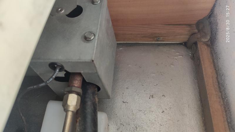

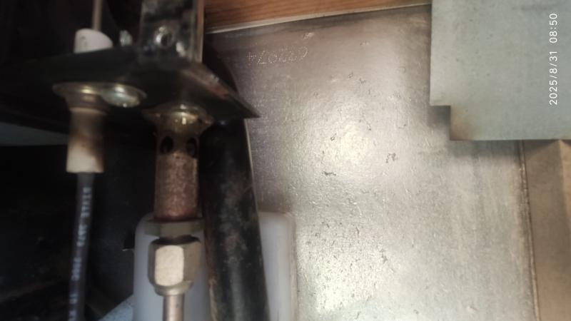

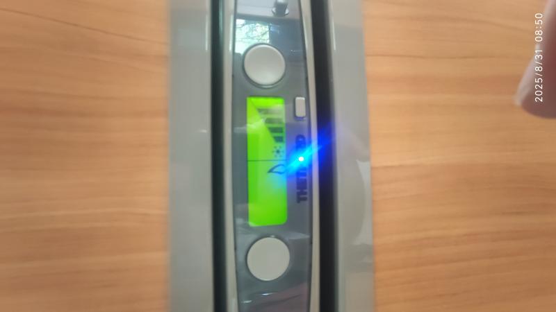

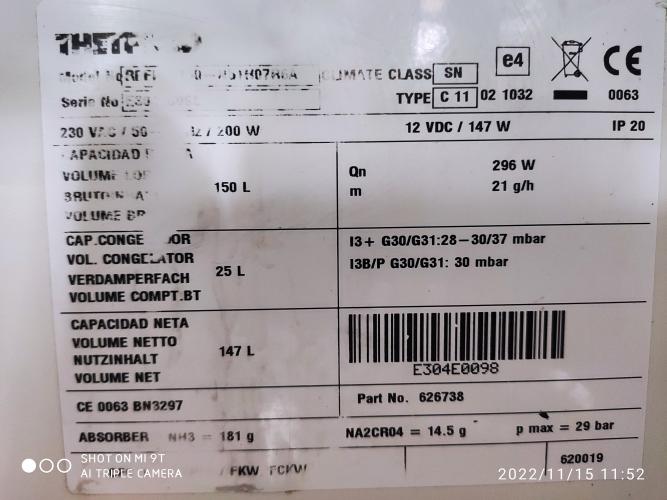

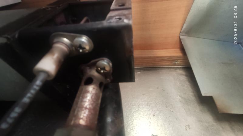

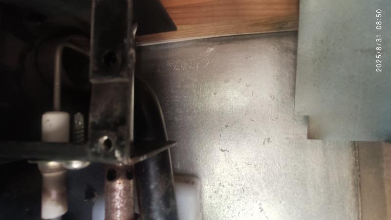

Purtroppo non è leggibile ne il modello ne il seriale , noto solo che si tratta di un frigo da 147 lt compresa cella freezer separata quindi frigo automatico doppia porta ,se riesci togli la protezione del bruciatore poi fai qualche foto della parte bassa con visibile tutto il complesso del bruciatore ed elettrovalvola gas , fai anche qualche foto al frontale del frigo con visibili tutti i suoi comandi di gestione
IMG_20250830_152717.jpgIMG_20250831_084912.jpgIMG_20250831_084937.jpgIMG_20250831_085014.jpgIMG_20250831_085019.jpgIMG_20250831_085047.jpg

ho risolto pulendo il bruciatore senza toglierlo ma togliendo soltanto le due mascherine protettive. Prima con il compressore ho soffiato tutti i componenti compreso il camino poi con un ferretto ho pulito il foro dove esce il gas sotto al punto dove scocca la scintilla. Adesso si accende al primo clik, Non è stato difficile, un pò di pazienza e qualche attrezzo adatto. Grazie comunque per l'interessamento e a risentirci. Buona giornata!
