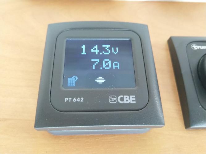

Tre giorni fa, alle 11 del mattino a Cogne, con 220 W di pannelli:
Alle 8 mi dava circa 1 A. Supponiamo che alle 9 fossero 2.5 A, alle 10  fossero 4 A, poi che almeno 7 A con l'ora legale siano possibili fino alle 15, e la progressione inversa dopo le 15: dal punto di vista dell'irradiazione i 220 W a fine settembre mi possono dare circa 45 Ah al giorno. Poi saranno di meno perchè la BS nel pomeriggio è già carica quindi succhia meno, ma c'è la potenzialità per supportare i 25-30 Ah/g del frigo anche in giornate meno favorevoli. Se poi si fa qualche Km yes..
NB è solo una "controprova numerica" per dare elementi oggettivi a chi legge ... andando in giro con frigo a compressore + pannelli dal 1995 un'idea sull'utilizzo pratico me l'ero già fatta enlightened
