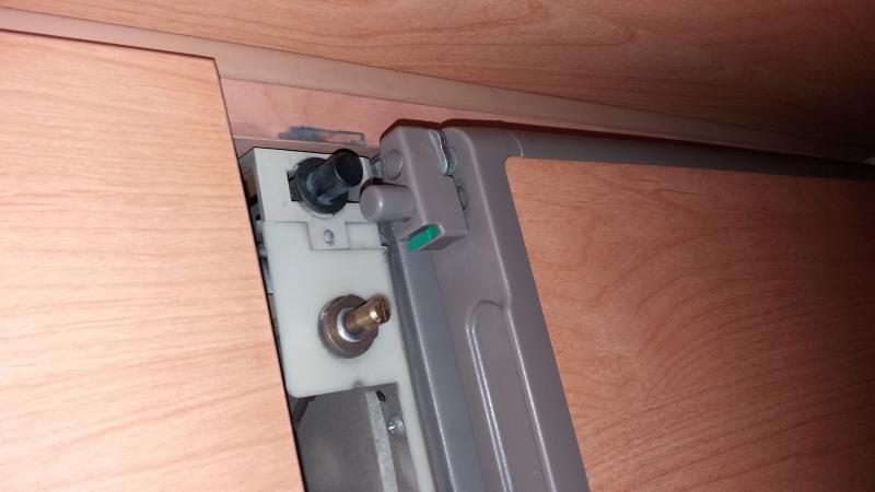

Allora... come si smonta il pulsante del piezo? Vi posto una foto. Vorrei provare a sostituirlo ma non so come è fissato. Ho tolto la barra di metallo superiore . 20171010_180807.jpg

Se la fiamma fa fatica ad accendersi potrebbe non dipendere dal comando piezo ma potrebbe essere il mal posizionamento del piezo stesso sul bruciatore e lo stesso vale per la termocoppia, la stessa deve sentire il calore a quel punto viene invitata una leggerissima corrente che blocca la fiamma. A questo punto se piezo e termo sono posizionati bene ma comunque fatica ad accendersi, o meglio si accende per poi spegnersi appena rilasci il pulsante, prova a smontare il comando di scelta utenza (gas,12,220) dietro troverai una serie di fili collegati con dei faston, smontali uno ad uno (per non sbagliarti a ricollegarli) e passaci un po di carta vetrata sottilissima per restituire il contatto galvanico. Uno di quei cavi è deputato ad inviare la corrente per poter mantenere la fiamma accesa anche al rilascio della manopola... se non passa questa corrente, per un po di patina di polvere o semplice ossidazione, la fiamma, al rilascio della manopola si rispegne. Mi è successo sul camper che avevo prima e nessuno, tantomeno il concessionario che me lo ha venduto, ha saputo risolvere... il frigo una volta acceso funzionava benissimo ma una volta spento faticava tremendamente a riaccendersi. Appena ho pulito i contatti mai più questo fastidioso problema. Ciao e buon lavoro. Marco

Ciao , in effetti quella di pulire i contatti era un idea che  era venuta anche a me. Se riesco a smontare il pulsante li pulisco ,sono proprio lì dietro! Mi date qualche idea?
Comunque la candeletta del piezo è posizionata "all'inizio " del bruciatore: cioè non viene investita dalla fiamma ma sta al lato di questa.
In questa posizione mi sembra funzioni meglio ( ma sto ancora facendo le mie prove) rispetto a quando l' avevo posizionata con la "punta" in mezzo al bruciatore. Osservando la scintilla mentre si premeva il pulsante ho notato che ,quando la faceva ,quest'ultima tornava verso l'inizio del bruciatore e non scaricava sull'altro lato.
In questa maniera il frigo si accende , fa un po' fatica ma si accende.

Sul mio, che credo fosse il modello successivo al tuo, il selettore si smontava abbastanza agevolmente, devi togliere la mascherina e allentare qualche vite... sia il piezo che la termocoppia non devono stare sopra la fiamma ma di lato... per quanto riguarda il freddo, con le temperature esterne attuali dovresti avere una buona resa per cui lascialo acceso qualche ora e verifica, il freddo viene trasmesso attraverso una pasta termoconduttrice che si trova proprio dietro le alette... da li si propaga, se li non è abbastanza freddo può dipendere dalla poca conducibilità della pasta stessa (quanti anni ha? ) ma di solito è il bruciatore sporco che non eroga una buona fiamma. Ciao e buon lavoro. Marco
