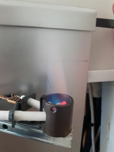

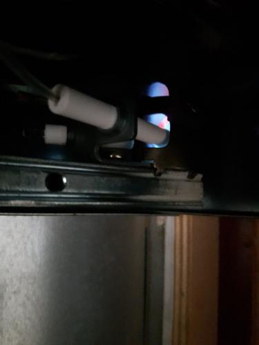

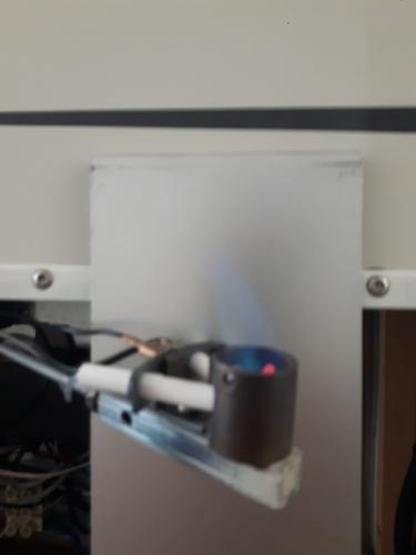

Buongiorno Mario , ecco alcune foto della fiammella di com'è
Non va bene ?
Donato

la combustione pare sia corretta ma la fiamma è decisamente scarsa , le cause di scarsa fiamma  sono molteplici tipo quelle sotto elencate :

in un frigo recente come il tuo non capisco perchè è stato sostituito tutto il bruciatore , a mio parere bastava sostituire solo l'ugello , spurgare la tubazione gas , controllare il corretto passaggio di gas dalla elettrovalvola e non per ultimo controllare il corretto funzionamento del riduttore di pressione , se il bruciatore è stato sostituito solo per la scarsa resa del frigo mi spiace dirtelo ma è stato un errore di incompetenza , se invece lo stesso bruciatore era malconcio nel senso che era parecchio ossidato e ruggine a tal punto di comprometterne il corretto funzionamento allora la sostituzione era necessaria ma non credo che in un frigo recente tutto il corpo bruciatore sia in quelle condizioni
