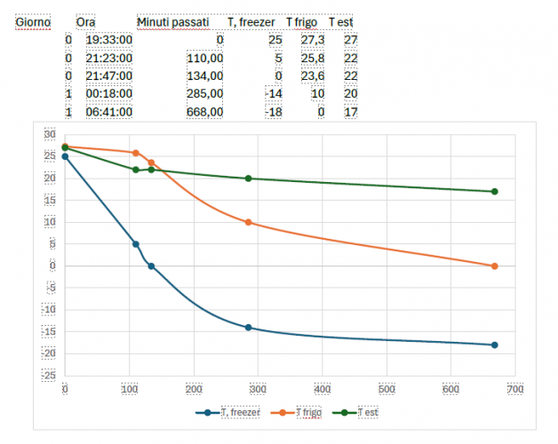

Detto questo volevo solo farvi una domanda... ho avuto/sto avendo anche io alcuni problemi con un trivalente Dometic 8505..
Non sempre va per il meglio e dall'ultima gita ho il dubbio che a gas abbia qualche problema..
L'ho tenuto acceso a gas un giono intero e non ha raffreddato nulla.. la fiamma la vedevo in uscita dal bruciatore.. ma la mia analisi era ferma a quello..
Dopo disperato e leggendo vari forum (compresi questi di COL) ho provato a metterlo a 230 e "vibrare" un po' il tutto senza però smontare / ribaltare nulla per inesperienza e poco tempo a disposizione (dovremmo partire fra 3 gg)
E niente.. semba che a 230 adesso funzioni bene... se riesco allego pdf con risultati!
Cosa può esssere stato? Cristalli? il bruciatore/canna devono essere puliti (meglio?) Leggendo un po' di forum ho una grande paura di incappare in costi imprevisti per la manutenzione/sostituzione del frigo e ogni parola di conforto (se possibile) sarebbe gradita!

Nel frattempo che ti legga e risponda Giovanni ne approfitto rispondendoti io;
l'unica anomalia che vedo nei risultati del test e del grafico è che dalle ore 21:47 alle ore 6:41 del giorno successivo la temperature nel reparto frigo è arrivata a zero gradi e sarebbe fuori limite  , il termostato in qualunque impostazione sia deve dare l'imput al sitema togliendo alimentazione alla resistenza oppure se in funzione a gas facendo spegnere la fiammella a una temperatura non inferiore di 2 gradi  , rifai la prova inserendo qualche alimento e bevanda , se fai in tempo ti consiglio di fare la prova anche con la fonte gas ma partendo con temperatura interna al frigo uguale a quella ambiente poi attendi la necessaria tempistica

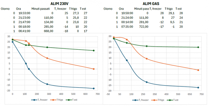

Grazie mille Mario..
Partendo dalla paura che non mi funzionasse proprio più.. mi va strabene che a vuoto arrivi anche a 0! wink
Tra ieri sera ed oggi ho fatto quella a gas..

In risposta al messaggio di Urban_Legend del 06/08/2025 alle 12:17:12
Grazie mille Mario.. Partendo dalla paura che non mi funzionasse proprio più.. mi va strabene che a vuoto arrivi anche a 0!  Tra ieri sera ed oggi ho fatto quella a gas..
Dai due grafici direi che in linea di massima vai bene  , tuttavia in 12 ore con la fonte gas la temperatura nel reparto frigo vedo che è arrivata a -1 grado e sarebbe fuori range per temperatura troppo bassa , idem anche con la fonte 230V
in questa stagione con temperature ambiente che variano da 27 a 33 gradi con frigo normalmente carico di bevande e alimenti + svariate aperture/chiusure porta giornaliere tale temperatura non arriverà mai a zero gradi o inferiori quindi vai bene ma il problema della temperatura troppo bassa nel reparto frigo lo avrai nella stagione fredda e per parecchi alimeni quella temperatura non va bene
il mio consiglio è quello di far controllare da un CAT abilitato Dometic il corretto funzionamento della sonda temperatura e suo potenziometro , se non lavorano correttamente potrebbero creare anche qualche disfunzione temporanea , altro consiglio e quello di lasciare attivo il tasto di gestione resistenza antighiaccio dello sportello freezer particolarmene in questa stagione
concludo dicendoi che nel tuo caso a mio prere non serve modificare da trivalente a quadrivalente ne sostituirlo ma necessita di un controllo da mani esperte e abilitate sulla gestione temperatura

In risposta al messaggio di Urban_Legend del 05/08/2025 alle 12:36:20
Buongiorno a tutti Sono nuovo del Forum e spero di non fare post in luoghi non adatti o cmq di non creare troppi danni! Detto questo volevo solo farvi una domanda... ho avuto/sto avendo anche io alcuni problemi con un trivalente
Dometic 8505.. Non sempre va per il meglio e dall'ultima gita ho il dubbio che a gas abbia qualche problema.. L'ho tenuto acceso a gas un giono intero e non ha raffreddato nulla.. la fiamma la vedevo in uscita dal bruciatore.. ma la mia analisi era ferma a quello.. Dopo disperato e leggendo vari forum (compresi questi di COL) ho provato a metterlo a 230 e vibrare un po' il tutto senza però smontare / ribaltare nulla per inesperienza e poco tempo a disposizione (dovremmo partire fra 3 gg) E niente.. semba che a 230 adesso funzioni bene... se riesco allego pdf con risultati! Cosa può esssere stato? Cristalli? il bruciatore/canna devono essere puliti (meglio?) Leggendo un po' di forum ho una grande paura di incappare in costi imprevisti per la manutenzione/sostituzione del frigo e ogni parola di conforto (se possibile) sarebbe gradita! grazie a tutti!
Se a 230 volt funziona bene, come hai scritto, il problema è solo nel bruciatore. Dovresti smontarlo, pulire bene l'ugello con detergenti ma mai con oggetti "duri", massimo uno spazzolino da denti usurato. Pulire bene il condotto ugello-bruciatore con, per esempio, una punta da trapano di adeguata sezione. Pulire il camino. Passare tanta aria compressa sul bruciatore dal lato ugello verso il fornello, tanta aria compressa sul camino. Rimontare il tutto.
Se il bruciatore è mal ridotto dalla ruggine, sostituiscilo.
