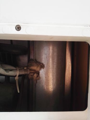

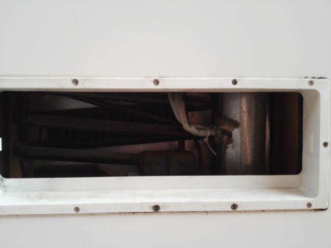

Salve. Come da titolo ho il frigorifero che non parte a gas. Penso possa essere un problema di sporcamento, o dell'ugello (getto) del gas o della termocoppia. Guardato qualche tutorial in rete, mi sono messo a smontare le griglie per raggiungere il bruciatore, ma ahime, la griglia è posta più in alto del bruciatore e così non riesco a raggiungerla. Che voi sappiate, c'è qualche trucco, oppure devo smontarmi il frigorifero dall'interno?crying
Il frigorifero è uno di quelli "bassi" con scomparto cella freezer incorporato. Il camper un knaus. Se qualcuno ha qualche consiglio o spiegazione da darmi ne sarei grato.
Allego foto dove si vede ciò che mi trovo davanti una volta smontata la griglia.

In una situazione come la tua (identica alla mia) l’unica possibilità è l’estrazione del frigo, purtroppo non ci sono altre soluzioni. Ti auguro possa farlo agevolmente.
Personalmente ogni 2/3 anni lo estraggo e procedo alla pulizia generale del frigo, bruciatore, ugello e camino.
Comunque rimane una grave pecca progettuale.

In una situazione come la tua (identica alla mia) l’unica possibilità è l’estrazione del frigo, purtroppo non ci sono altre soluzioni. Ti auguro possa farlo agevolmente. Personalmente ogni 2/3 anni lo estraggo e procedo alla pulizia generale del frigo, bruciatore, ugello e camino. Comunque rimane una grave pecca progettuale.
non trovo nulla in rete che mi spieghi come sfilare il frigorifero. Immagino che ogni camper possa avere sue peculiarità, ma puoi spiegarmi qualcosa di come fai con il tuo? ad esempio: io ho visto che all'interno delle pareti del frigorifero ci sono 4 viti coperte da tappini, poste sulle pareti e più o meno a pochi centimetri dopo la portella. sono quelle che tengono fermo il frigo?
grazie per l'eventuale aiuto

Non sono un tecnico, ma con l’esperienza maturata con il mio frigo vedrò di spiegarti come fare, se qualcun’altro veramente esperto , ad esempio Ecostar,  ci leggerà potrà aggiungere sicuramente altri preziosi suggerimenti
Quelle viti bloccano il frigo alle pareti laterali, sicuramente le dovrai togliere.
Poi dovrai scollegare la linea del gas e i collegamenti elettrici 12 V e 220, attenzione nel ricollegare i cavi di segnarti o fotografarti le connessioni al fine di non effettuare gravi danni in fase di collegamento.
Nel mio frigo la 220 è collegata ad una presa fissata in basso nel lato sx del frigo, basta staccarla.
Dovrai togliere anche la presa d’aria superiore per liberare la parte superiore del camino.
A questo punto meglio essere in due, uno all’esterno che spinge il frigo ed uno all’interno che lo estrae.
Se non sono stati effettuati incollaggi con silicone o altro, il frigo dovrebbe uscire.

io la vedo dura anche togliendolo dall' interno.
come dice clacal, devi scollegare il gas e la corrente, che sono proprio nei pressi del bruciatore che non  riesci a raggiungere. e se non riesci a raggiungere il bruciatore, non vedo come tu possa raggiungere il resto.
Come consigliato da scubidu ( che saluto con stima) io metterei una griglia più grande ( che male non fa)

Anche perché sarebbe utile in caso di
Future manutenzioni . Senza estrarre sempre
Il frigo

In risposta al messaggio di impiegatodelvolante del 07/10/2017 alle 16:33:34
io la vedo dura anche togliendolo dall' interno. come dice clacal, devi scollegare il gas e la corrente, che sono proprio nei pressi del bruciatore che non  riesci a raggiungere. e se non riesci a raggiungere il bruciatore,
non vedo come tu possa raggiungere il resto. Come consigliato da scubidu ( che saluto con stima) io metterei una griglia più grande ( che male non fa)
Una griglia più grande significa tagliare la parete del camper...mi sembra un lavoro da fare per un professionista...

In risposta al messaggio di Fabulus69 del 07/10/2017 alle 17:38:58
Comunque grazie a tutti. Valuterò cosa fare. Per questo weekend il frigo si è messo ad andare...
se pensavi di avere la manualità per estrarre il frigo dall'interno, penso che riusciresti anche a mettere una griglia più grande.
basta un buon seghetto alternativo, scotch di carta, un pennarello,la griglia nuova e del sigillante.

se non hanno tagliato più in basso è probabile che appena più sotto ci sia un traverso portante oppure è stato sostituito il frigo con uno più alto , comunque prima di abbassare l'apertura bisogna accertarsi che il sotto sia libero e se lo fosse sarebbe un lavoro di poco conto e poca spesa , personalmente ti consiglio di far controllare e se fosse possibile  allargarla verso il basso non esitare a farlo perchè prima o poi quel frigo dovrai manutenzionarlo e non credo sia un divertimento sfilarlo poi reinfilarlo magari per la sola pulizia dell'ugello o una ordinaria manutenzione , quel che eventualmente spenderai per sfilarlo e rimetterlo al suo posto supererebbe di gran lunga la spesa della modifica , se invece l'apertura è costretta in quello spazio allora dovrai rassegnarti

andrò dal concessionario di riferimento, valutando con la loro esperienza. Grazie di tutti i consigli.
