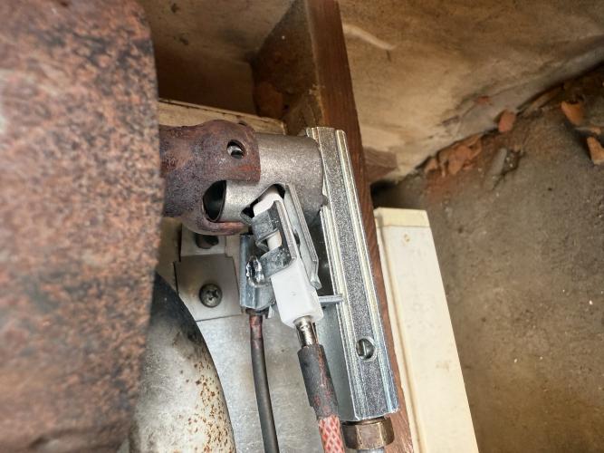

Vi aggiorno: ho ripristinato il vano bombole, ricollegando un tubo con regolatore e valvola. Ho poi collegato una bombola usata ma sicuramente carica e sul manometro avevo circa 2,5 Bar. Ho provato di nuovo l’accensione, ma ancora niente.
Successivamente ho smontato la candela e ho scartavetrato la punta (era un po' sporca). Facendo prove di innesco ho visto che la scintilla scoccava solo una volta su tre, quindi ho provato ad avvicinarla un po’. A quel punto la scintilla scattava ogni volta, quindi l’ho fissata con un pezzo di nastro  (purtroppo la candela come vedete dalle foto ha un posto "Fisso") e ho tentato l’accensione per 1-2 minuti, ma purtroppo ancora nulla.

Inserito il 14/07/2025 alle: 15:53:11
In risposta al messaggio di Fraux del 14/07/2025 alle 14:31:40
ma ancora niente. Successivamente ho smontato la candela e ho scartavetrato la punta (era un po' sporca). Facendo prove di innesco ho visto che la scintilla scoccava solo una volta su tre, quindi ho provato ad avvicinarla un po’. A quel punto la scintilla scattava ogni volta, quindi l’ho fissata con un pezzo di nastro  (purtroppo la candela come vedete dalle foto ha un posto Fisso) e ho tentato l’accensione per 1-2 minuti, ma purtroppo ancora nulla. Per il momento ho ordinato 2 candele simili su eBay (un elettrodo dritto e uno curvo, spesa totale circa 10 €) e intanto ho chiesto anche a un mio conoscente che riparava caldaie se ha qualcosa di compatibile. Vi aggiornerò appena ho novità  se nel frattempo avete altri suggerimenti, sono più che ben accetti! Grazie ancora a tutti!
Sei sicuro che il fornello eroga gas correttamente?
Con l'aiuto di qualcuno prova ad accenderlo con un accendino/fiammifero, se la fiamma funziona e rimane accesa a quel punto cerchi di posizionare la candeletta piezo.
Se non si accende nemmeno con un accendino devi cercare il problema.
Devi essere sicuro che il gas arrivi correttamente a fornello, potresti avere l'ugello sporco oppure della sporcizia nel fornello.
La fiammella deve essere azzurra, se la vedi gialla devi pulire bene le varie parti che compongono l'impianto...fai molta attenzione all'ugello deve esse pulito delicatamente con del alcool e con qualcosa di morbido, non usare nulla di metallico per pulirlo.

Inserito il 14/07/2025 alle: 16:52:26
In risposta al messaggio di banoyo del 14/07/2025 alle 15:53:11
Sei sicuro che il fornello eroga gas correttamente? Con l'aiuto di qualcuno prova ad accenderlo con un accendino/fiammifero, se la fiamma funziona e rimane accesa a quel punto cerchi di posizionare la candeletta piezo. Se
non si accende nemmeno con un accendino devi cercare il problema. Devi essere sicuro che il gas arrivi correttamente a fornello, potresti avere l'ugello sporco oppure della sporcizia nel fornello. La fiammella deve essere azzurra, se la vedi gialla devi pulire bene le varie parti che compongono l'impianto...fai molta attenzione all'ugello deve esse pulito delicatamente con del alcool e con qualcosa di morbido, non usare nulla di metallico per pulirlo.

Inserito il 14/07/2025 alle: 16:58:45
In risposta al messaggio di Fraux del 14/07/2025 alle 16:52:26
Ciao Tiziano, si l'ho acceso già in questo modo e la fiamma è sull'azzurrino/blu, ho dimenticato di dirlo ma ho ripetuto la prova anche adesso che ho ripristinato il vano bombole.
Bene, quindi è solo una questione di posizionamento del piezo, devi trovare la posizione in cui la scintilla scocchi nella posizione corretta, a volte la scintilla si sviluppa in posizioni diverse da quella prevista, la senti scoccare ma non permette l'accezione perchè avviene spostata rispetto al flusso del gas.

Inserito il 07/08/2025 alle: 09:05:50
Sono arrivate le candele che avevo ordinato, mi cimento ad adattarle… ma ancora niente, il frigo continua a non partire.
A un certo punto mi viene la malsana idea di piegare un pochino il pezzo fisso del bruciatore (quello dove scocca la scintilla)... trac, si spezza
Per fortuna scopro che a dieci minuti da casa c’è un rivenditore di camper, già consapevole del fatto che il mio bruciatore "originale" non lo troverò mai.
Gli porto il bruciatore rotto, e insieme al ragazzo al banco vediamo che quello di un  Dometic RM7000 è molto simile e adattabile. Mi dice: "tanto tu hai già l’ugello del gas".
Io lo guardo e rispondo:
— “Eh no, guarda… quando ho smontato non è rimasto né nel bruciatore, né nel tubo… quell’ugello non c’è proprio!”
Alla fine ho preso:
• bruciatore completo di candela –  60 €
• ugello del gas –  18 €
Totale spesa:  78 €
Tornato a casa, monto tutto… e al  secondo scatto di scintilla il frigo parte perfettamente a gas!
Morale della favola: mancava l’ugello del gas, e quindi usciva troppo gas per accendersi correttamente.
Grazie ancora a tutti per i consigli e il supporto, mi avete davvero aiutato tantissimo a venirne a capo.

Inserito il 10/09/2025 alle: 22:50:47
In risposta al messaggio di ecostar del 10/07/2025 alle 13:06:30
Dalle immagini pare che l'elettrodo di accensione è troppo distante dal punto di massa , tra l'altro sull'eletrodo (candeletta) di accensione protetta dalla sua ceramica pare manchi parte del pezzo terminale metallico ,
se così fosse dovrai sostituirlo , controlla  che la protezione ceramica della candeletta non sia screpolata oppure rotta o cotta , se riesci prova ad avvicinare l'elettrodo al punto di massa ma temo che la sua posizione sia obbligata fissa , con un pezzeto di carta vetrata fine puisci bene il punto di massa e termocoppia  Come ti ha correttamete suggerito maxime   se il bombolone non fosse regolare e trascritto a libretto cerca di farlo regolarizzare il prima possibile perchè non potresti circolare oppure toglilo e riattiva la bombola nel suo apposito vano sperando che tale vano ci sia

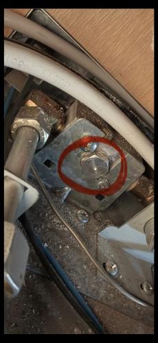

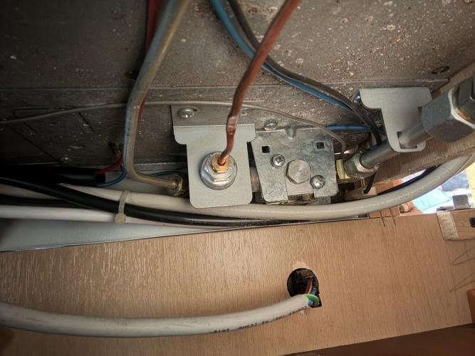

IMG_2840(3).jpegIMG_2838(1).jpegIMG_2837(1).jpegCiao ecostar,sono finalmente riuscito a montare il tutto e provarlo.direi che anche con temperature piuttosto alte con le ventole inserite il frigo rende meglio:le temperature scendono anche di 3/4 gradi.sempre invece sul discorso frigo a gas,hai idea su come si smonta il regolatore temperatura per il gas?ho il problema che ogni tanto va in tilt la regolazione,sicuramente ho fatto pascare del gas liquido (bombola troppo piena) e da allora faccio fatica a tenere giusta la regolazione.allego la foto del mio regolatore. la vite che ho evidenziato porrebbe servire per smontare e magari pulire e ripristinare il regolatore?grazie
