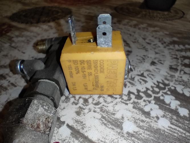

Buongiorno, ho un problema con il mio frigorifero Thetford nel funzionamento a gas. Da malfunzionamento a gas, dal rumore della fiamma sempre altissimo e dal surriscaldamento della parete di contatto con il frigo ho supposto che il frigo andasse sempre al massimo ed infatti vedendo la fiamma a potenza 1 o a 5 non cambia niente e sembra sempre come se fosse appunto a 5...ho smontato l'elettrovalvola che illustro in foto..
Ma la mia domanda è: come posso testare se dipende dall'elettrovalvola o dall'impianto del frigo? Posso misurare qualcosa ai tre morsetti che arrivano dal frigo con un tester per vedere qualche variazione di tensione(?) nel passaggio da 1 a 5 per esser sicuro che dipenda dall'elettrovalvola? (Scusate l'ignoranza in materia) Ho letto in altro forum che un utente ha comprato l'elettrovalvola nuova ma poi è bastato smontarla e pulirla per farla riandare. Non capendoci nulla però proverei come ultima spiaggia... Grazie anticipatamenteIMG20210909212044(1).jpg

che il frigo andasse sempre al massimo ed infatti vedendo la fiamma a potenza 1 o a 5 non cambia niente e sembra sempre come se fosse appunto a 5...ho smontato l'elettrovalvola che illustro in foto..Ma la mia domanda è: come posso testare se dipende dall'elettrovalvola o dall'impianto del frigo? Posso misurare qualcosa ai tre morsetti che arrivano dal frigo con un tester per vedere qualche variazione di tensione(?) nel passaggio da 1 a 5 per esser sicuro che dipenda dall'elettrovalvola? (Scusate l'ignoranza in materia) Ho letto in altro forum che un utente ha comprato l'elettrovalvola nuova ma poi è bastato smontarla e pulirla per farla riandare. Non capendoci nulla però proverei come ultima spiaggia... Grazie anticipatamente Matteo
Se non sbaglio, la fiamma è solo on-off, indipendentemente dalla selezione della manopola, quello che cambia è solo la durata del tempo che rimane accesa per portare il frigo in temperatura

la fiammella sul bruciatore del tuo frigo non è regolabile ma sempre fissa , la temperatura viene regolata dal termostato  spegnendo e accendendo la fiamma agendo sull'elettrovalvola gas quindi non è come un frigo con valvola gas meccanica che regola la fiammella ma che non si spegne mai
direi che nel tuo caso l'elettrovalvola funziona bene e dovrai cercare l'anomalia sull'ugello oppure sul riduttore gas , il foro calibrato dell'ugello con il tempo e utilizzo tende ad allargarsi , il riduttore di pressione potrebbe essere starato regolando la pressione oltre 32 mbar quindi dovrai agire su questi due componenti , ti anticipo che la fiammella oltre che vederla si deve anche sentire

Se la fiamma c'è ed a 220 funziona bene vuol dire che il calore della fiamma non permette il riscaldamento della miscela refrigerante, che però con la resistenza funziona bene, quindi il problema è cicoscrivibile ad una inefficienza del riscaldamento a gas, l'elettrovalvola evidentemente funziona ed anche il termostato, perchè a 220 ti raffredda meglio che a gas.
