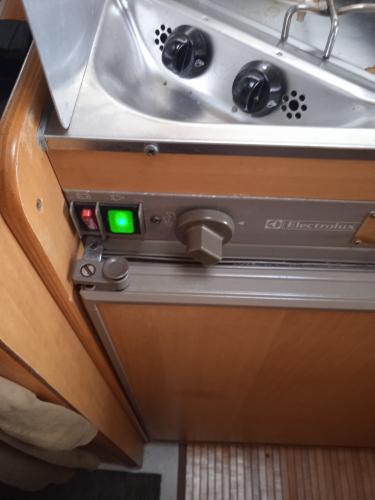

Inserito il 15/04/2025 alle: 15:24:27
In risposta al messaggio di PDR del 12/04/2025 alle 08:45:47
Tommaso l'unica cosa che ha è proprio la spia del funzionamento a gas; mancano le spie per il funzionamento a 230V e 12V comandate da un selettore rotativo; quel tipo di selettore lo avevo nella roulotte del 2008 e la produzione di freddo era l'unico sistema per capire se era in funzione regolarmente o meno
il frigo di cui parlavo era molto primitivo, per accendere il gas bisognava tenere premuta la manopola e poi premere piu volte sul pulsante del piezo finchè non si vedeva la fiamma dal vetrino all interno.
Però aveva anche due interruttori luminosi per 12v e per 230v
(foto generica)
Però a nulla serve se si è distratti.
Praticamente ogni volta che parcheggiavo, mi incamminavo e dopo 1km mi veniva in mente che non avevo passato il frigo a gas e dovevo tornare indietro.angry

Inserito il 15/04/2025 alle: 15:42:10
In risposta al messaggio di IZ4DJI del 15/04/2025 alle 15:24:27
il frigo di cui parlavo era molto primitivo, per accendere il gas bisognava tenere premuta la manopola e poi premere piu volte sul pulsante del piezo finchè non si vedeva la fiamma dal vetrino all interno. Però aveva anche
due interruttori luminosi per 12v e per 230v (foto generica) Però a nulla serve se si è distratti. Praticamente ogni volta che parcheggiavo, mi incamminavo e dopo 1km mi veniva in mente che non avevo passato il frigo a gas e dovevo tornare indietro. Ho poi benedetto l avvento dei frigo AES
Si, il tuo frigo era credo la versione antecedente...quello in questione e' simile ma senza spie luminose,forse un po' piu' moderno come finiture,ma il concetto e' quello. Non so' perche abbiano tolto le spie,ma come dici tu poi alla lunga ci si abitua e si dimentica di selezionarlo a gas o altro quando si e' fermi. Non so quello,ma devo dire che il mio lo tengo sempre a meta' di potenza perche raffredda molto anche in estate...quello che hai ADS  per me e' troppo futuristico ahahahaha
