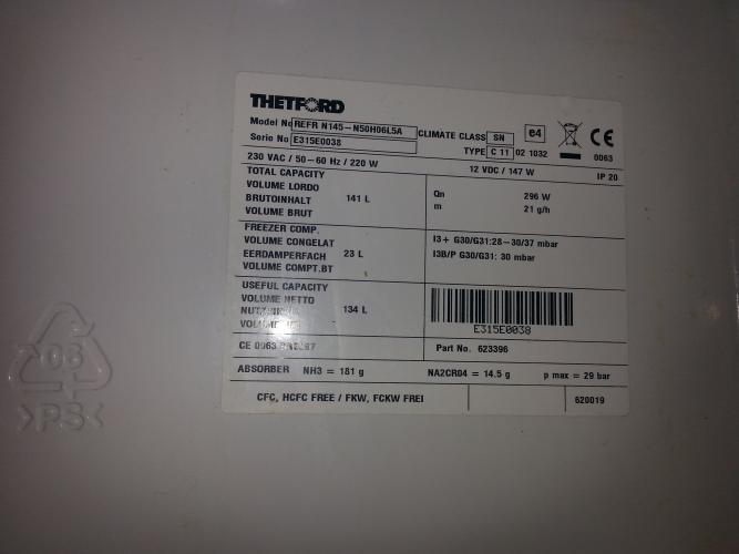

Ciao a tutti,
il mio frigorifero ultimamente mi crea qualche problemino. Del tipo quando sono a gas mi dice che è acceso ma realmente la fiamma è spenta. A volte si spegne e si riaccende sono manualmente (anche se è in automatico) spegnendolo e riaccendendolo più volte.
Mi è stato detto che potrebbe essere la scheda ma che non risulta essere più in produzione (ho fatto alcune ricerche ma non ho trovato niente )
A qualcuno è capitato un problema simile?  Cosa posso controllare ?

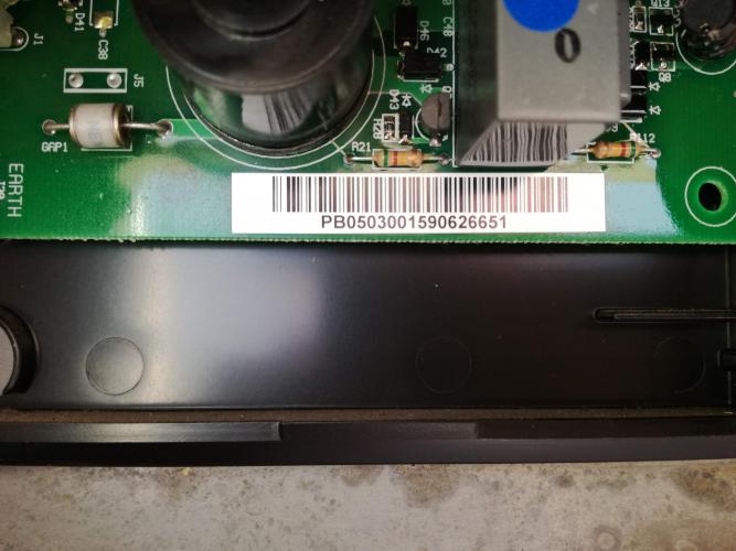

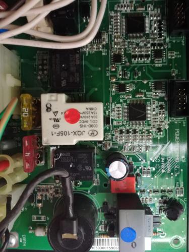

Ciao, purtroppo riguardo quelle schede non si trovano schemi e alcuni componenti non hanno sigla! (cosa mai vista in tanti anni di riparazioni). Probabilmente va sostituita tutta la parte riguardante l'accenditore che fa da controllo del ritorno (corrente ionizzata dalla fiamma immagino)... Io il tentativo di sostituire almeno i condensatori lo farei e eventualmente qualche resistenza (se leggibili) ma ci sono degli integrati li vicino.
Altro dettaglio è che in alcuni casi sono resinate.
La "buona" notizia è che su ebay Inghilterra ci sono due persone che le riparano, probabilmente uno dei due lavorava per una azienda che produceva queste schede. In particolare uno ha più di 300 "vendite" (cioè riparazioni), con feedback molto buono. Parlano di 2/3 settimane e dai 150 ai 250 euro a seconda di ciò che trovano. Se chi la manda può fare delle foto delle saldature prima e dopo magari ne sapremo qualcosa in più...
