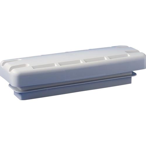

 SilverHaze    Se ii frigo rende bene anche durante la stagione calda di luglio/agosto direi di non aggiungere nessuna ventolina ma se proprio vuoi metterla l'unica posizione ma non ottimale sarebbe nella parte bassa accedendo dal piccolo sportello esterno in coda  , ti anticipo che mettendola in bassso potresti non avere alcuna miglioria o anche peggiorare , se ben ricordo il tuo ecovip dovrebbe avere il temrinale di scarico a tetto rettangolare tipo quello sotto raffigurato , se così fosse avresti una possibilità in più ma lo scaico fumi deve essere intubato fin sotto al terinale , praticamente la ventoina aggiunta di espulsione forzata aria calda in tutti i casi non deve interferire minimamente con lo scarico fumi

Sul tetto ho lo scarico dei fumi tondo.
Non ho scarico passaggio aria.
In effetti mi chiedevo che vantaggi potrei avere a mettere le ventoline nella bocca di aerazione inferiore nel pavimento spingeno aria dentro ma senza poterla far sfogare da qualche altra parte.
Forse l'unica è non spingere l'aria ma aspirarla ma temo che metterei in depressione il bruciatore che è aperto
Modificato da SilverHaze il 11/01/2024 alle 19:46:18
11/01/2007 37550
Inserito il 12/01/2024 alle: 01:36:02
SilverHaze    Temo ti stai sbagliando di brutto , un frigo ad assorbimento su un camper non può funzionare senza adeguata espulsione aria calda generata dal condensatore posteriore quindi anche il tuo giocoforza quell'alria da qualche parte deve espellerla , a tetto potrebbero esserci due terminali tondi , uno per fumi e l'altro per l'aria da espellere , comunque sia quell'aria calda deve essere espulsa
