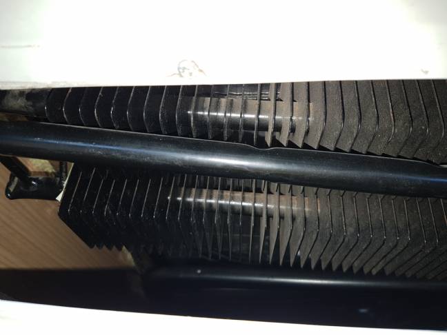

Inserito il 29/05/2017 alle: 21:14:48
Ciao!
Io non lo so se il vano aerazione posteriore sia adeguato o no...
Allego una foto, magari anche + di una: cosa ne pensate?
