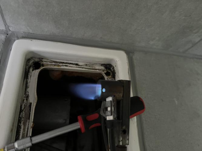

Allora proveró ad agire sul bruciatore grazie
28/08/2003 13755
Inserito il 16/05/2022 alle: 09:06:55
Come dice Andrea, se va bene a 230v deve andare, anche meglio, a gas. Hai sostituito l'ugello: ha messo il suo e non uno a caso? Pulito il bruciatore con il compressore ma i residui nel tubo di condotta al bruciatore lo hai pulito bene asportando i residui che, soffiando con aria compressa li avrebbe incastrati ben bene nel bruciatore? Il camino è stato pulito?
24/01/2008 10491
Inserito il 16/05/2022 alle: 09:55:24
Colore fiamma gas
Bella e blu lunga da 5 a 7 cm.
 se è gialla e piccola : niente freddo sad

Inserito il 16/05/2022 alle: 11:46:47
questa è la fiamma che fa al massimo!
il bruciatore è stato smontato, ripulito e scrostato il condotto, il “gigler” interno sostituito, ma il numero era poco visibile sul vecchio gigler e il meccanico di camper da cui sono andato lo ha sostituito a memoria con un “42” se ricordo bene….
qualcuno sa quale è il suo numero?
inoltre ho aspirato la canna dei fumi da sopra e soffiato con compressore da sotto. Come da foto il modello è quello a cui si accede dalla doccia…..
forse la fiamma è un po bassa…..
potremmo aver sbagliato il numero del gigler e arriva poco gas!?
14/01/2010 31613
Inserito il 16/05/2022 alle: 12:06:38
Il numero del gigler varia a seconda dell del frigo, non c'è un numero fisso, viene messo in fase di bilanciamento durante le prove in fabbrica
Se non è più visibile quello vecchio, o lo rimonti dandogli una pulita, o dovrai fare vari tentativi con parecchi gigler di varie misure, fino a trovare quello giusto
