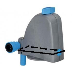

... che P...E !!!
Avevo gia' aperto un topic, ora chiuso, su questa valvola di scarico appena acquistato il mezzo nuovo; chiedevo se
c'era la possibilita' di tenerla bloccata, al di la' di tutti i discorsi sulla sicurezza , visto che mi aveva gia' giocato
qualche scherzo aprendosi a temperature prossime allo zero (anche superiori ).
Settimana scorsa, camper all'aperto, faccio il pieno d'acqua, fa abbastanza freddo, ma non troppo; lascio il camper fuori,
mattino seguente ghiaccio sui vetri e prima di partire penso alla valvola, ma va tutto bene.
Parto e quando decido di fermarmi a far gasolio, mi accorgo della scia d'acqua che ho lasciato in strada e della valvola aperta
che mi ha vuotato il serbatoio sadsadsadno... Ecco perchè avevo chiesto info sul bloccaggio !!!
Da aggiungere che non si poteva bloccare in alcun modo e per ripartire ho dovuto fasciarla con nastro adesivo che teneva
premuto il pulsantino azzurro... Mah...

Un modo "ufficiale" pertenerla chiusa c'è:
Si tratta di un accessorio TRUMA chiamato Resistenza Frost Control
va infilata in un foro quadro sul lato della valvola e si collega a un apposita presa sulla Combi. Quando si accende la Combi, questa piccolissima resistenza scalda quel tanto l'interno della valvola così da non fare scattare il meccanismo.
Quindi casomai uno accende la combi anche al minimo, che in pratica sta spenta e consuma poco o niente, ma la valvola non scatta.
Poi il metodo non ufficiale invece è tenere bloccato il pulsantino meccanicamente come hai fatto tu o con altri modi.

Qui c'è una Frost Control aperta:
penso che basterebbe , a pulsante inserito e premuto, fare un piccolo foro da 2mm che attraversa il corpo valvola e il pulsante , e poi usarlo al bisogn per inserirci una spina metallica.
Il meccanismo è semplice, spingendo il pulsante va a premere e chiude o scarico. Poi c'è una ghiera zigrinata e filettata che ruota, accessibile anche da una piccola finestrella esterna, per "tarare" la chiusura, cioè se dvesse perdere si gira la ghiera per fare premere di piu.
La farfalla superiore aziona un meccanismo che tiene bloccato il pulsante in posizione premuto, ma la farfalla stessa e il meccanismo si puo bloccare solo a temperatura di qualche grado sopra lo zero, altrimenti non sta bloccato.

Ma con quel vecchio modello era facile, tra l'altro se guardi il pulsante rosso ha una piccola gola, esiste una apposita clip per bloccarlo che poi è la stessa clip che si usa nei raccordi John Guest, ma se prendi una graffetta e la pieghi in modo da fare una U che si incastri nella gola, sta bloccata.
La nuova invece hano fatto apposta per fare tribolare, oppure perchè sia a prova di stupido, cioè evitare che uno la blocchi e se la dimentichi bloccata.
Nelle Combi installate sul mercato GB non c'è la Frost control ma una valvola manuale identica a quella che si usava nei boiler, che alla fine è anche piu pratica, costa meno, non da problemi, ma bisogna solo ricordarsi di aprirla sottozero, come si faceva poi con i boiler.
esiste sia come nella foto con raccordi John Gusst ma anche con i normali portagomma, come pure è per la Frost Control.
Se uno si fida della sua memoria, puo anche sostituire la Frost Cotrol con questa.
Unico caso in cui puo essere rischioso è se si è in giro a sciare e la stufa dovesse andare in blocco, finire il gas etc. Con la frost control si apre, con l'altra no. Però penso anche che una volta che la stufa è piena di acqua bollente, prima di raffreddarsi e potere ghiacciare non penso che bastino alcune ore.

Qui c'è una Frost Control aperta: penso che basterebbe , a pulsante inserito e premuto, fare un piccolo foro da 2mm che attraversa il corpo valvola e il pulsante , e poi usarlo al bisogn per inserirci una spina metallica.
Il meccanismo è semplice, spingendo il pulsante va a premere e chiude o scarico. Poi c'è una ghiera zigrinata e filettata che ruota, accessibile anche da una piccola finestrella esterna, per tarare la chiusura, cioè se dvesse perdere si gira la ghiera per fare premere di piu. La farfalla superiore aziona un meccanismo che tiene bloccato il pulsante in posizione premuto, ma la farfalla stessa e il meccanismo si puo bloccare solo a temperatura di qualche grado sopra lo zero, altrimenti non sta bloccato.   Tommaso IZ4DJI www.iz4dji.it
E' proprio il pulsantino da bloccare perche' girando la farfalla l'acqua non si chiudeva (mi sembra ).
Il rimedio piu' semplice che adottero' sara' quello di trovare un elastico o qualcosa del genere
che me la tenga bloccata quando carico il camper ed aspetto che si scaldi l'ambiente.
Non mi sembra una grande invenzione, anche se capisco sia stata studiata per evitare
che qualcuno se ne dimentichi frown

E' proprio il pulsantino da bloccare perche' girando la farfalla l'acqua non si chiudeva (mi sembra ). Il rimedio piu' semplice che adottero' sara' quello di trovare un elastico o qualcosa del genere che me la tenga bloccata
quando carico il camper ed aspetto che si scaldi l'ambiente. Non mi sembra una grande invenzione, anche se capisco sia stata studiata per evitare che qualcuno se ne dimentichi    ...You can Fly
anche una fascetta a strappo che poi tagli, perchè deve stare premuto bene.
Io ho una mezza idea ma spiegare non è facile.  Piego un pezzo di tondino metallico che giri attorno alla valvola passando sul tasto, e finisce con due ganci che si infilano a destra e sinistra agganciandosi ai tubi, per toglierlo basta sganciare i due ganci sollevandoli e si sfila.
Sicuramente non si è capito nulla da come ho scritto.....quando mi viene in mente di farlo, poi metto una foto laugh
