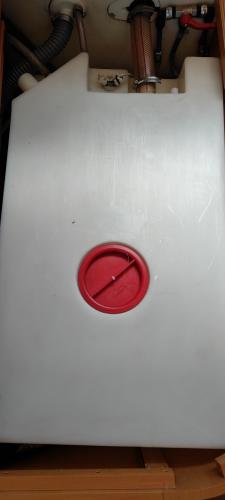

Allora approfitto della vostra competenza e disponibilità, ecco alcune foto, sperando siano il più chiare possibile:
1.Serbatoio principale in dinette:

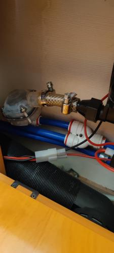

2.Rubinetto che utilizzo per selezionare quale serbatoio usare, posizione sinistra serbatoio principale, destra (come in foto) serbatoio aggiuntivo, centro serbatoi collegati e pompa che pesca dal principale:

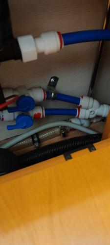

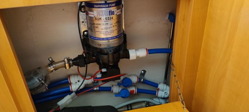

3.Dettaglio pompa e relativi collegamenti:
Da ignorante in materia, mi chiedo, a cosa servono quei 2 rubinetti che blu a lato della pompa, di cui è anche contrassegnato con il rosso?

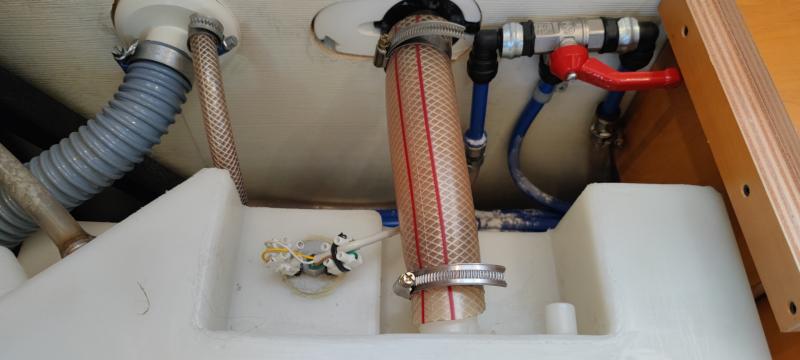

ok io vedo il carico dei due serbatoi ma non vedo il serbatoio supplementare ne vedo il collegamento tra i due serbatoi che è quello che a noi interessa però vedo un tubo da circa 25 mm sulla parte alta laterale del primo serbatoio e presumo vada al secondo serbatoio , se così fosse il mio consiglio è quello di eliminare quel collegamento senza pensarci due volte , tra l'altro non vedo il tubo di sfiato del serbatoio principale
per quelle due valvole sulla tubazione fredda a cosa servono quello dovrai scoprirlo tu , spannometrico direi che la valvola con segno rosso chiuda l'ingresso fredda del boiler quindi anche tutta la tubazione acqua calda e l'altra chiude il resto dell'impianto lato fredda ma è una mia ipotesi
con la manopola rossa della valvola deviatrice 3 vie sulla posizione centrale che sarebbe la via di uscita in quella posizione le altre due vie sono chiuse , quindi la pompa non aspirerebbe da nessun serbatoio
