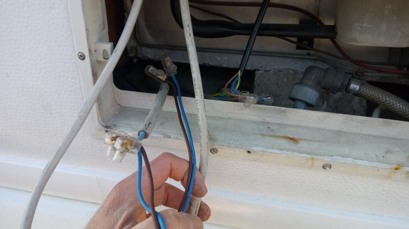

Si il frigo è funzionante. È un modello manuale Dometi RM 6361.
Mi spiego meglio al frigo arrivano due cavi: un cavo a motore spendo preleva la tensione dalla BS mentre a motore acceso sempre nello stesso cavo arriva la tensione della BM/alternatore 14,60 volt.
Mentre il secondo cavo non arriva tensione ne a motore acceso ne a motore spento.
Mi chiedo perche in cavo non c è tensone? A cosa serve?
Grazie della vostra disponibilità. A.G.

Da quanto descrivi il frigo è alimentato a 12V solo dalla batteria servizi, questa sarà sicuramente collegata alla batteria motore/alternatore o tramite un relè parallelatore o anche tramite la centralina del mezzo infatti a motore in moto rilevi un aumento di tensione.
Però è un frigo manuale per cui decidi tu quando farlo funzionare a 12V, il suggerimento se vuoi lascialo così in modo da non farlo spegnere quando ti fermi quei 5/10 minuti per fare rifornimento può andare bene (sopratutto in estate) anche perché nelle aree di servizio non lo puoi utilizzare a gas.
Però verificherei per bene quel collegamento ed anche dove finisce l'altro cavo su cui non arriva tensione.
Ciro.

Ma non è il cavo di massa?
Di che colore è?
Una foto?

Ciao Andrea ti ringrazio della risposta.
Non capisco cosa vuoi dire quando mi chiedi "ma non è il cavo di massa?"
Adesso invio foto.
dietro il frigo arrivano:
- due cavi positivo e negativo blu/nero ed arriva tensione sia dalla BS a motore spento che dalla BM a motore acceso.
- due cavi positivo e negativo Blu/nero che non arriva tensione (mi chiedo questi due cavi a cosa servono?)
- cavi della 220 v che arriva tensione a 220 v

Devi cercare di capire dove finiscono o meglio, trovare cosa c'è collegato all'altro capo di quei 2 cavi blu/nero a cui non arriva tensione.

a motore spento  preleva  dalla bs, per alimentare  luce interna  e piezoeletrrico.
a motore acceso  alimenta     la resistenza 12 ??

Ciao Scubidu.
ok  ho capito cosa volevi dire.
Controllando meglio il cavo dove arriva tensione alimenta il piezoelettrico.
Adesso non mi rimane che verificare perché non arriva tensione sull altro cavo. Ne a motore acceso ne a motore spento.
