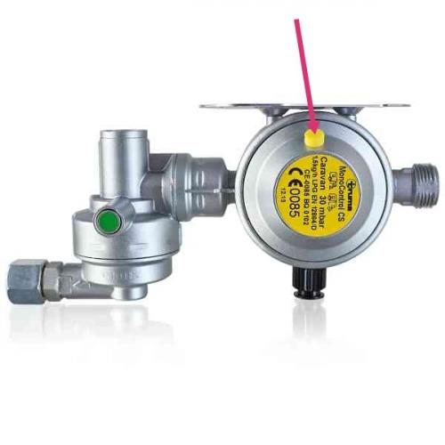

Ciao, avevo il camper parcheggiato in garage da tre giorni e quando sono andato a prenderlo nell'aria c'era odore di gas molto forte.
Ho controllato subito il vano bombole e ho trovato il livello della Bbox in vetroresina calato di oltre  10 cm.
Si sentiva chiaramente il sibilo di una fuga di gas e avvicinando il dito ho scoperto che usciva da questo elemento di plastica giallo (indicato con la freccia rosa in foto) che sembrerebbe uno sfiato.
Chiudendo la bombola, dopo poco tempo, al calare della pressione, il fenomeno svaniva, riaprendo la bombola e schiacciando la valvola del tubo ad alta pressione il fenomeno ricominciava a manifestarsi.
A un certo punto, col dito ho premuto e fatto ruotare quell'elemento giallo ( che include un foro  a lato, ed è proprio quello dal quale usciva il gas) e così facendo la fuga si è bloccata e non si è più presentata.
Siccome nelle istruzioni del Monocontrol non ci sono indicazioni a riguardo, mi chiedevo cosa sia successo, anche perché non sono tranquillo e non conosco il funzionamento di questo componente.
Qualcuno saprebbe gentilmente spiegarmi cosa è successo e dirmi se posso aprire la bombola e usare il gas in sicurezza?

Ciao, avevo il camper parcheggiato in garage da tre giorni e quando sono andato a prenderlo nell'aria c'era odore di gas molto forte. Ho controllato subito il vano bombole e ho trovato il livello della Bbox in vetroresina
calato di oltre  10 cm. Si sentiva chiaramente il sibilo di una fuga di gas e avvicinando il dito ho scoperto che usciva da questo elemento di plastica giallo (indicato con la freccia rosa in foto) che sembrerebbe uno sfiato. Chiudendo la bombola, dopo poco tempo, al calare della pressione, il fenomeno svaniva, riaprendo la bombola e schiacciando la valvola del tubo ad alta pressione il fenomeno ricominciava a manifestarsi. A un certo punto, col dito ho premuto e fatto ruotare quell'elemento giallo ( che include un foro  a lato, ed è proprio quello dal quale usciva il gas) e così facendo la fuga si è bloccata e non si è più presentata. Siccome nelle istruzioni del Monocontrol non ci sono indicazioni a riguardo, mi chiedevo cosa sia successo, anche perché non sono tranquillo e non conosco il funzionamento di questo componente. Qualcuno saprebbe gentilmente spiegarmi cosa è successo e dirmi se posso aprire la bombola e usare il gas in sicurezza? ​​​​​
Per quello che ne so di riduttori di pressione il tappo giallo non fa tenuta, ma sfiata soltanto l'aria che è contenuta in quella parte del riduttore in modo che la membrana sottostante possa muoversi quel poco che serve per gestire la levetta che fa uscire il gas in bassa pressione. Mi informerei meglio da un rivenditore ma di sicuro un tappino di plastica non è fatto per reggere anche solo una pressione di 30mb
Ciao, grazie per il consiglio.
Non so cosa sia quel tappino ma a quanto pare il gas ci passa attraverso.
Oggi ho riaperto la bombola e facendo un test con il sapone ho visto che, anche se il sibilo è sparito, un minimo di fuga continua è tuttora presente.
Ne deduco che il Monocontrol si è rotto, nonostante le utenze funzionino tutte perfettamente.
