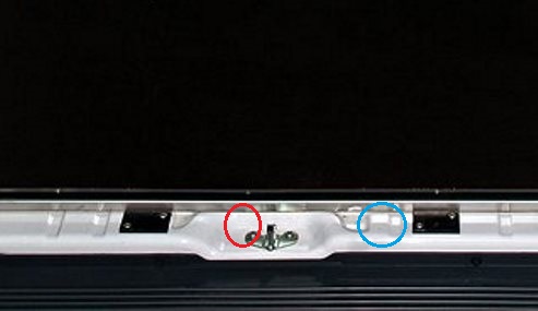

Ecco lo spessore del mio pavimento per esempio:
Lamiera + pianale in vetroresina rinforzato da lavoro (optional Fiat) +Styroform + Legno = 85 mm

Mahh....quella foto mi sembra fuorviante, è fatta su un punto in cui la lamiera è più bassa rispetto al pianale, il bordo che hai di alluminio è alto 5cm...e la hai tutta la tua coibentazione+supporto...
Altra cosa ... la condensa si forma dove la lamiera non è coibentata tipo i vetri (ciò significa che l'aria più calda e umida accarezza la lamiera fredda depositando le mitiche goccioline, il lambda del materiale isolante evita che ciò accada) .....se trovi condensa che ti esce dai fori di scarico non è un buon segno...

C'è il pianale di metallo e vetroresina che fa lo spessore che dici, quello è la traversa posteriore rinforzata nella quale è scavata la cerniera.
I 5 cm dell'alluminio coprono solo i quasi 3 di Styroform e 2,2 di multistrato dove poi ci si avvitano i mobili ma tutto questo è sopra il pianale originale in lamiera scatolata + il pianale opzionale aggiuntivo in vetroresina.
Lo Styroform alle pareti è attaccato "a punti" in modo da lasciare un piccolo spazio tra la lamiera e lo Styroform stesso ed è proprio li che c'è il salto termico maggiore ed è li che si forma la condensa sul metallo che poi scivola giù.

C'è il pianale di metallo e vetroresina che fa lo spessore che dici, quello è la traversa posteriore rinforzata nella quale è scavata la cerniera. I 5 cm dell'alluminio coprono solo i quasi 3 di Styroform e 2,2 di multistrato
dove poi ci si avvitano i mobili ma tutto questo è sopra il pianale originale in lamiera scatolata + il pianale opzionale aggiuntivo in vetroresina. Lo Styroform alle pareti è attaccato a punti in modo da lasciare un piccolo spazio tra la lamiera e lo Styroform stesso ed è proprio li che c'è il salto termico maggiore ed è li che si forma la condensa sul metallo che poi scivola giù. Sul precedente monoscocca in vetroresina con la condensa delle pareti mi ci potevo lavare le mani, ben peggio che sul primo camper tradizionale (mansarda esclusa). Te l'ho detto.... ho avuto tutte e tre le possibili tipologie di camper ma il furgonato come condensa li batte tutti, in pratica c'è una specie di doppia parete: Lamiera + aria + Styroform&Legno. La condensa si raccoglie sulla lamiera, scende giù e gocciola fuori e questo è un buon segno. Marco.
Il tuo isolante appoggia sul piano evidenziato dal cerchio blu, non dal piano della sede "aggancio porte" dove hai effettuato la misurazione. La differenza tra i due piani se non ricordo male è di 2,5 o 3 cm dunque non hai 8,5 cm di isolante tra pianale e pavimento reale, però se mi sbaglio puoi sempre fare la foto di fronte dove si vedranno i 3 cm non coperti dal battitacco.
per quanto riguarda la condensa, l'aria tra lamiera e isolante non serve a nulla, anzi meno ne circola meno condensa si forma.. la funzione dell'isolante è di sopperire al deltaT tra esterno ed interno ...

Alla prima occasione che ci incontriamo (CamperOnFest) ti faccio vedere sotto sulle prese del climatizzatore che lo scatolato di lamiera Fiat + pianale aggiuntivo in vetroresina + Styroform + Multistrato sono circa di quella misura, alla fine conta  conta quello...
Sono circa 1,5 cm in più dello standard per la presenza del pianale aggiuntivo di vetroresina che sinceramente avrei preferito togliere visto il peso ma essendo incollato ho dovuto mantenerlo.
Per quanto riguarda la condensa se te affermi che sul mio camper c'è allora presumo che sia io a sbagliarmi...

A me farebbe piacere vedere qua una foto vista di fronte dove si vede il battitacco, visto che ne pubblichi spesso anche in altri post non credo sia per te un problema..
e tu marisgio.....gongoli che hai la lana di roccia ehhhh.... la foto vuoi che te la metto subito o ti lascio scoprire sul tuo?laugh
